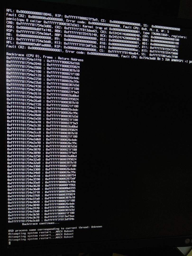

neues Problem. Mein Setup: 2x 1920x1080 über HDMI->DP an Graka, 1x UHD direkt über DP an Graka, Rechner ist ein Dell T20 mit Xeon E3-1225, siehe Profil.
Ich habe 10.13.5 installiert und eine RX580 (Powercolor Red Dragon V2) verbaut. Dafür dann Lilu und WEG installiert.
Als erstes habe ich es mit der iMac 14,1 Definition versucht. Dort kriege ich es hin, mit einem Monitor zu booten, mit mehr aber nicht. Wenn ich dann im Betrieb einen weiteren Monitor einstecke, wird der erste Monitor gräulich (abgedunkelt trifft es ganz gut). Die Maus lässt sich noch bewegen, aber es sind keine Aktionen mehr möglich. Habe dann mal testweise auf Mac Pro 6,1 umgestellt und siehe da - nun laufen 2 Monitore out of the box. Trotz dessen funktioniert es nicht mit dem dritten Monitor, dort eben genau das selbe Phänomen wie beim iMac 14,1. Wenn ich mit drei Monitoren booten will, lädt MacOS und dann geht irgendwann die Textausgabe vom Verbose weg und es bleibt irgendwann ein Black-Screen mit einem Spinning Wheel.
Hat vielleicht jemand eine Ahnung woran es liegen könnte? Ich habe bisher auch so nichts zu Triple-Monitor mit WEG im Internet gefunden.Liebe Grüße
myrax -
Hallo liebe Leute,
ich wollte heute macOS HS (10.13.5) installieren. Dafür dann eben von Sierra einen USB-Stick fertig gemacht. Leider startet die Installation nicht, sondern quittiert mit einer KP, die ihr im Anhang sehen könnt. (verbose und safe mode).
ch hab meinen T20 auf das A19 (T1700) geflasht und entsprechende SSDTS und DSDT-Dateien von e60 benutzt. Meinen EFI-Ordner könnt ihr im Anhang finden. Ich hoffe, jemand kann mir sagen, was schief läuft odwer was ich noch probieren kann.
Liebe GrüßeEdit: ich konnte inzwischen starten und installieren. Ich hab einfach mal den Fehler dort gegoogelt (ich Idiot habe nur Fault CPU und die HEX-Zahl gegoogelt) und es wurde vorgeschlagen, den FixHeaders-Fix zu aktivieren. Damit ging es dann also. Mich stört trotzdem, dass das aktiviert sein muss, da ja eigentlich alle Fixes, die benötigt werden, in der DSDT stehen sollten. Kann mir jemand erklären, wieso nur bei mir der FH-Fix benötigt wird? Bei anderen scheint es ja so zu gehen.
Desweiteren: ich habe eine RX580 verbaut. Also Lilu geupdated (auf 1.2.7), WEG in den Kext-Ordner reingeschmissen, die SSDT-7 für externe GPU durch die ursprüngliche ersetzt und versucht zu starten. Problem: Kernel Panic und Reboot. Log sagt folgendes:Alles anzeigenCode- Anonymous UUID: 1492E92E-A080-CFF6-5F3F-2F73CBACDA17
- Wed Oct 3 04:23:50 2018
- *** Panic Report ***
- panic(cpu 0 caller 0xffffff8016987d3d): Kernel trap at 0xffffff7f9abf0000, type 14=page fault, registers:

Edit2: Nevermind, man sollte natürlich auch mal die Readme lesen. Also jetzt IntelGraphicsFixup rausgeschmissen. Siehe da, keine Kernelpanic mehr.
Ich hoffe, jemand kann mir mit diesem Problem helfen. Liebe Grüße
Hi,
danke für deine Antwort :-). Hast du die SSDT/DSDT-Patches aus dem Thread hier übernommen?
Liebe Grüße -
