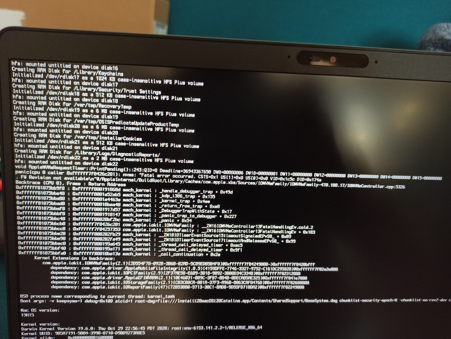

Hallo Community,
ich hab seit einigen Tagen ein neues Dell Notebook und hab versucht mit Zuhilfenahme des Dortania Opencore Guides macOS Catalina zu installieren.
Ich hab mich an das Tutorial gehalten und ein Installationsmedium erstellt. Nur leider bricht der Boot ins Setup ab, wenn ich im Bios AHCI anschalte.
Wenn ich im Raid Modus bleibe, komme ich ins Setup, doch wird mir dann meine Festplatte nicht in DiskUtility angezeigt. Das Hinzufügen der NVMeFix.kext
hab ich schon erfolglos ausprobiert und bleibe nach wie vor beim selben Kernel Panic stecken.
Kann mir vielleicht jemand weiterhelfen?

PS: Nach weiterer Recherche hab ich nun herausgefunden, dass meine Hynix NVMt SSD wohl die Probleme verursacht. Einen Workaround konnte ich aber nicht finden, hat da vielleicht jemand eine Idee?

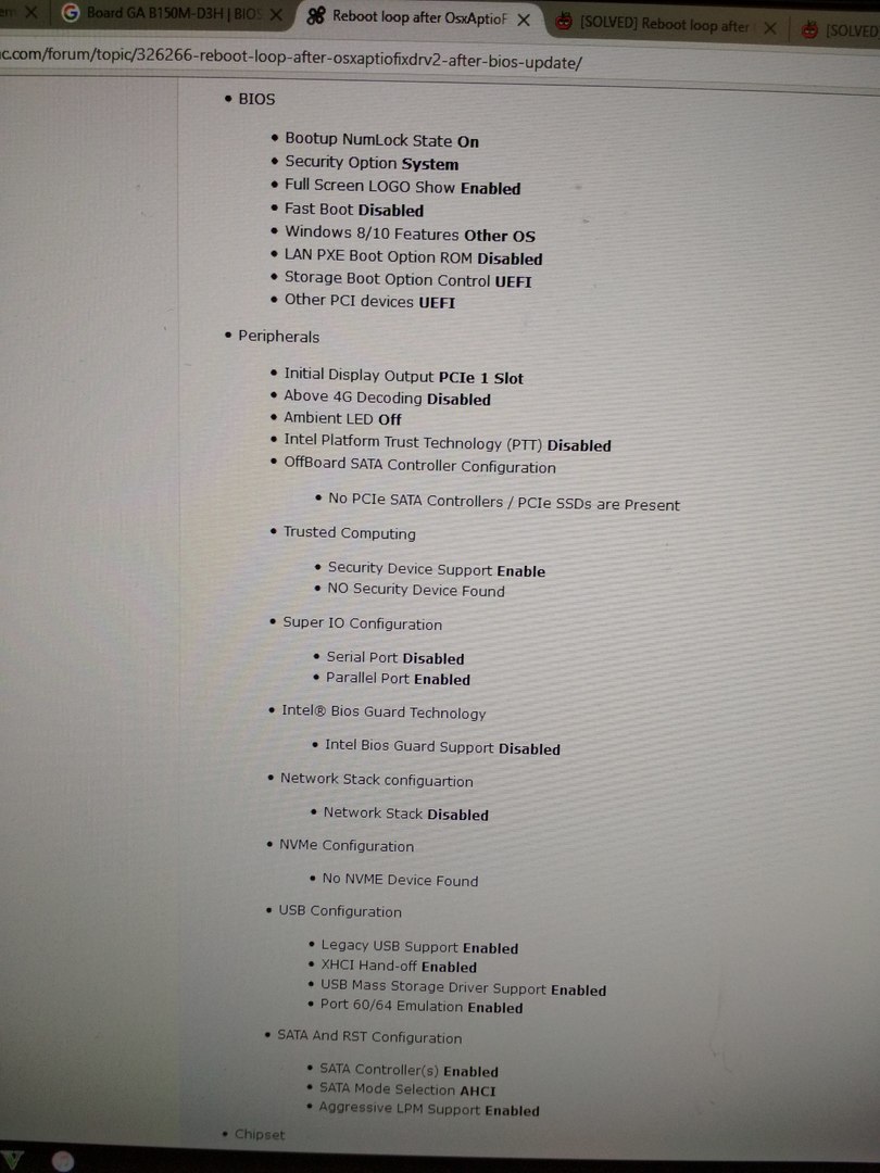

Puuh ich habe es geschafft! Nun ich gebe noch mal ein Paar infos zur genauen Konfiguration:
BIOS Konfiguration:
M.I.T.
Advanced CPU Core Settings
CPU EIST Function DisabledBIOS
Bootup NumLock State On
Security Option System
Full Screen LOGO Show Enabled
Fast Boot Disabled
Windows 8/10 Features Other OS
LAN PXE Boot Option ROM Disabled
Storage Boot Option Control UEFI
Other PCI devices UEFIPeripherals
Initial Display Output PCIe 1 Slot
Above 4G Decoding Disabled
Ambient LED Off
Intel Platform Trust Technology (PTT) Disabled
OffBoard SATA Controller Configuration
No PCIe SATA Controllers / PCIe SSDs are PresentTrusted Computing
Security Device Support Enable
NO Security Device FoundSuper IO Configuration
Serial Port Disabled
Parallel Port DisabledIntel® Bios Guard Technology
Intel Bios Guard Support DisabledNetwork Stack configuartion
Network Stack DisabledNVMe Configuration
No NVME Device FoundUSB Configuration
Legacy USB Support Enabled
XHCI Hand-off Enabled
USB Mass Storage Driver Support Enabled
Port 60/64 Emulation EnabledSATA And RST Configuration
SATA Controller(s) Enabled
SATA Mode Selection AHCI
Aggressive LPM Support EnabledChipset
VT-d Disabled
Internal Graphics Disabled
Audio Controller Enabled
PcH Lan Controller Enabled
Wake on LAN Enabled Disabled
High Precision Timer Enabled
IOAPIC 24-119 Entries DisabledDann noch Mit dem Clover Configurator unter Kernel and Kext Patches einen Haken bei KernelPm setzen

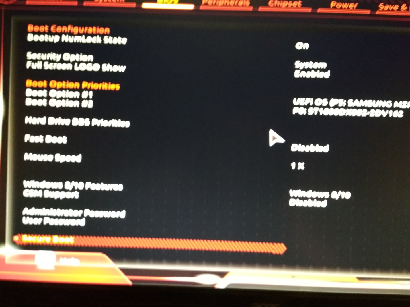

Hey danke für deinen Vorschlag,
ZitatIch würde dir empfehlen diesen Punkt hier zu aktivieren, damit bekommst
du ein reinrassigen UEFI System, keine CSM Funktionen mehr.Sobald der aktiv ist such dir irgendwo dort den Secure Boot Funktion, den musst du deaktivieren.
Hab es versucht:
leider weiterhin

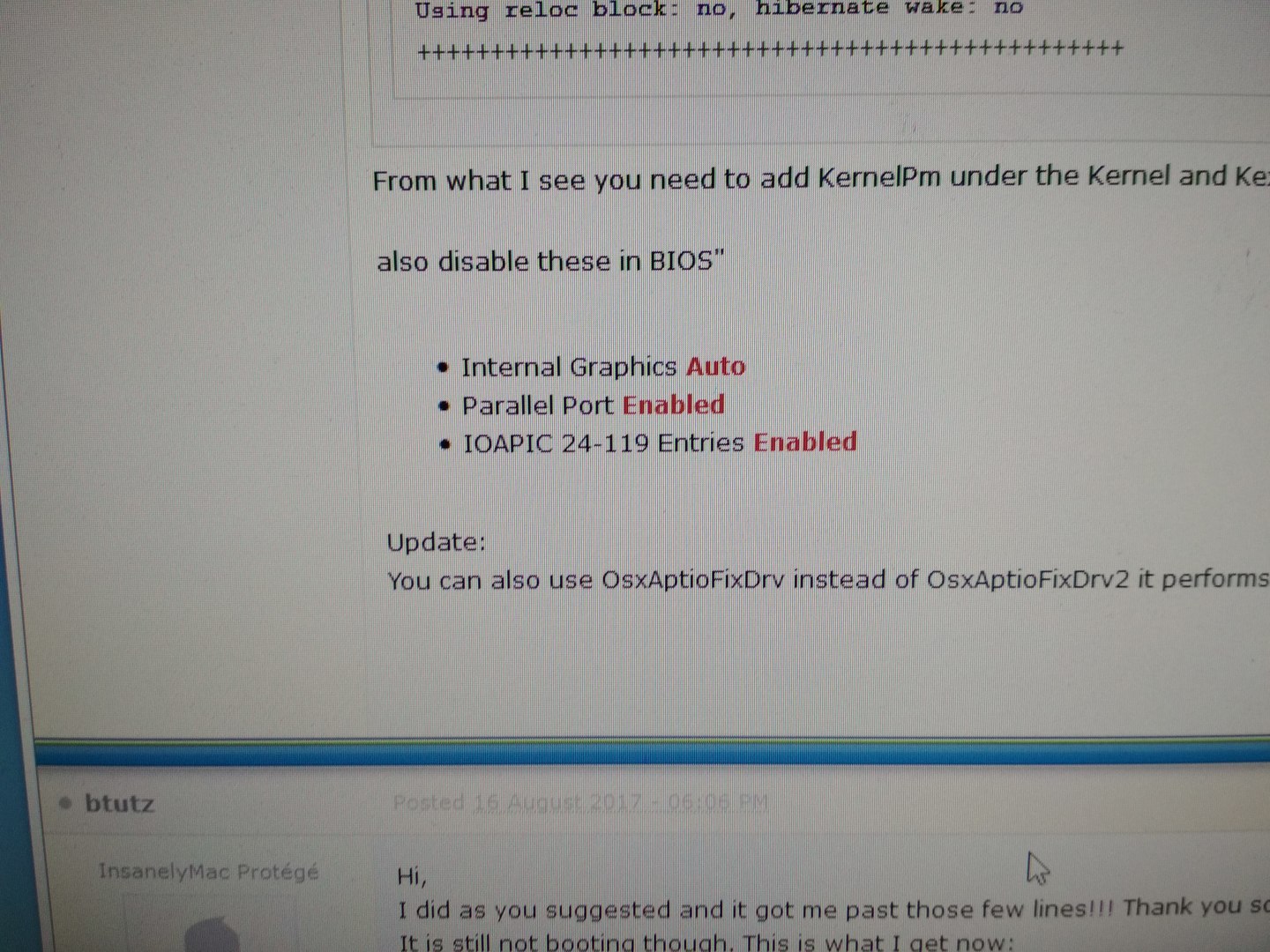

langsam verzweifele ichHab in einem Andrem Forum nun einen ähnlichen Fall gefunden mit dem Vorschlag dieser Einstellungen:
.. ausprobiert, hilft leider auch nicht weiter.

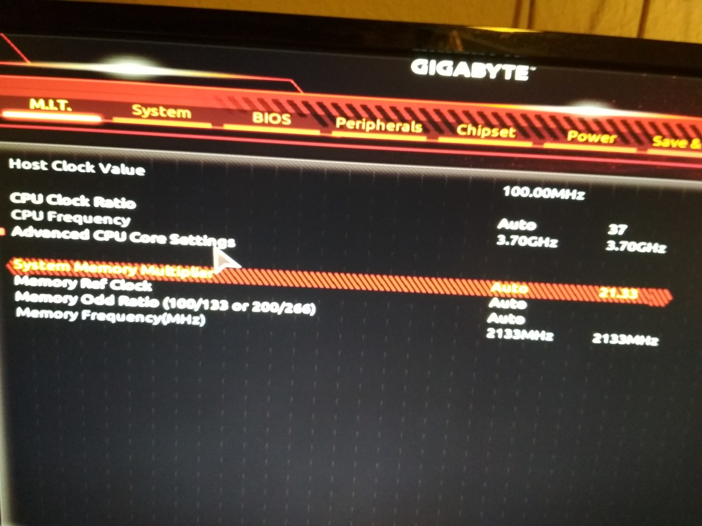

Hallo allerseits,
bin schon länger Mitglied im Forum konnte mir bisher aber immer mit den tollen HowTo's und der Suchfunktion zu helfen wissen.
Nun ist es aber so weit und ich weis einfach nicht mehr weiter.
Heute habe ich ein BIOS-Update durchgeführt um ein Problem mit wiederkehrenden neuen Boot-Enträgen in Griff zu bekommen. Nun ja, neue Boot-Einträge gibt es nicht mehr jdedoch kommt mein Clover
nicht mehr über diesen Punkt hinaus:
Ich habe schon mit allen notwendigen BIOS einstellungen herumgespielt und finde leider keine Lösung.
Könnte mir bitte jemand helfen? Vielen Dank und viele Grüße im Voraus.
Hier noch Bilder von meinen BIOS-Einstellungen:
