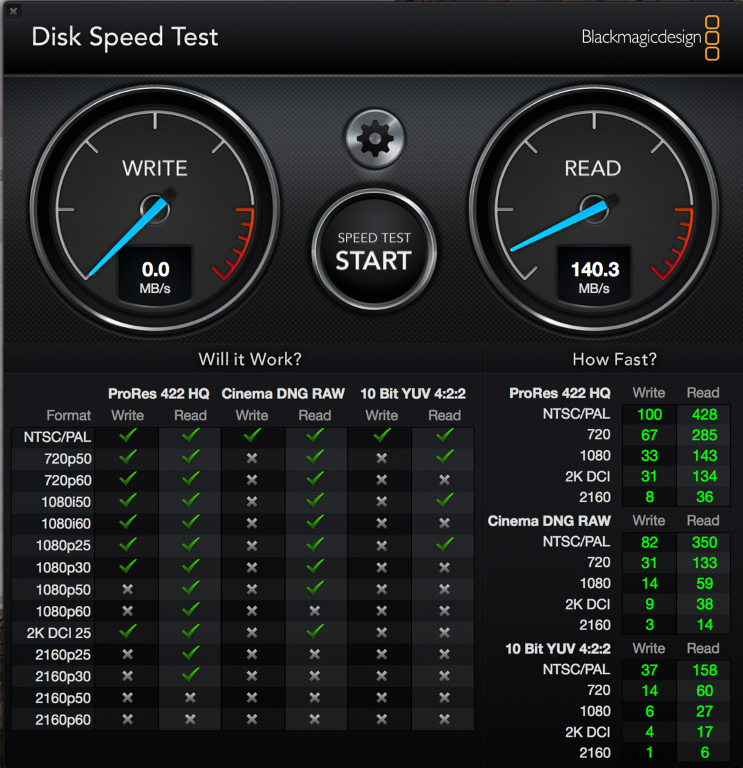

@tottys, da können meine Sticks für 20€ nicht mithalten. Ich habe keine Erhöhung der Geschwindigkeit, wenn ich die "SSDT-USB-GA-Z170X-UD5-TH.aml" verwende.
jetzt läuft das Luder
Auf diese USB-Werte komme ich nie und nimmer, egal ob ich einen "Toshiba USB 3.0 32gb" oder einen "Transcend USB 3.0 16gb" verwende. Die nachfolgende Abbildung ist von Transcend-USB-Stick:
Ich verwende:
- keinen Porterweiterungs-Kext-Eintrag in der Config.plist
- die "zukunftssichere USB-Methode" mit excludierung von Ports in der Config.plist
- keine "SSDT-USB-GA-Z170X-UD5-TH.aml"
- eine "DSDT.aml" von al6042 aus einem anderen BeitragBei den USB-Geräten wird der USB-Stick oder die USB-Festplatte mit der Geschwindigkeit "bis zu 5GB/s" angezeigt.
Hänge ich eine alte Toshiba USB3.0 Festplatte an den USB3 Port liegt die Lese-/Schreibrate jeweils bei runden 115MB/s
Gibt es da so grosse Unterschiede bei den USB 3 Sticks?
