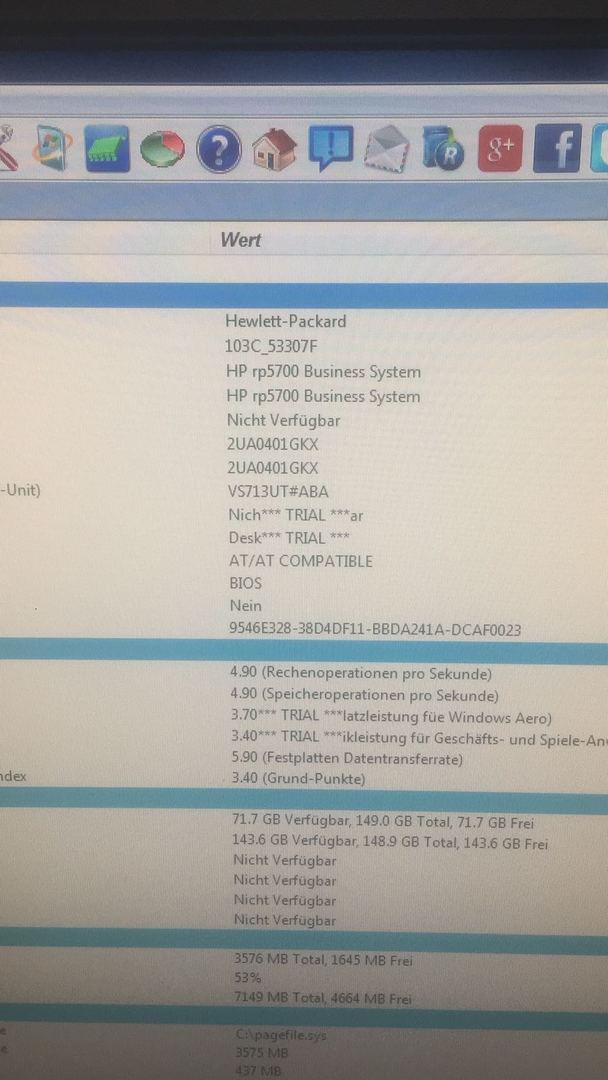

habe einen Optiplex 780 für 35Euro angeboten bekommen
Daten:
Hersteller DellModel OptiPlex 780 SFFProzessor
Intel Core2Duo E8400 mit 2x 3 GHz
Arbeitsspeicher 2 GB DDR3
Festplatte 80 GB SATA
weitere Laufwerke DVD-Laufwerk
Front 2 x Hi-Speed USB 2.0 - USB Typ A1 x Kopfhörer1 x MikrofonBack6 x USB 2.01 x Audio-Line-in1 x Audio-Line-out1 x LAN (Gigabit Ethernet) Display Netzwerkkarte Gigabit EthernetSound Grafikkarte On-Board (Intel) VGA
habe auch mal nachgefragt welcher Prozessor und welche Grafikkarte eingebaut ist.
wäre hier El Capitan oder Sierra möglich ?
Wenn ja würd ich den holen, denn dann kann ich den letzten Windows Rechner aus dem Hause bannen es ist ein HP RP5700, es sei denn den kann ich zu OSX verwandeln.
