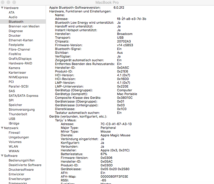

Bluetooth funktioniert wieder

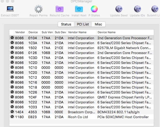

DPCI Pci List und Systembericht sieht wie folgt aus -
Hallo zusammen,habe mir heute endlich die Bluetooth 4.0 Daugtercard von Lenovo in meinen X220 eingebaut.
Damit dieser erkannt wird muss ich den vorhandenen kext / Clover Einträge für die neue Karte ändern/anpassen?Die genaue Bezeichnung der Karte BRCM1046 mir FRU: 60Y3303Dank im Voraus
Kann geschlossen werden musste nur die Kexte
BrcmFirmwareData.kext
BrcmNonPatchRAM2.kext
BrcmPatchRAM2.kext
in den other Ordner in Efi einsetzen und dann funktionierte auch Bluetooh. -

Hallo zusammen
nach langem hin und her habe ich endlich auch High Sierra auf meinem X220 Installieren können.
Alles klappt bis auf meinen WLAN, kann mir hier einer weiterhelfen.Dank im Voraus
