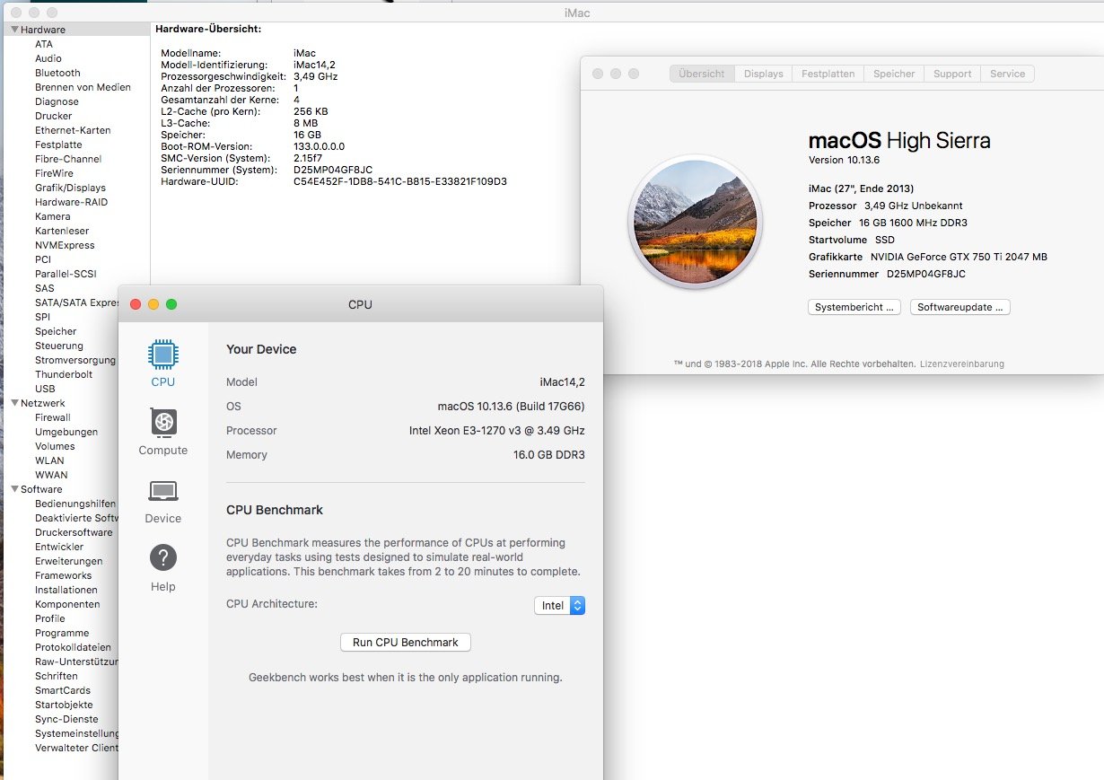

Gibt es Möglichkeiten FireWire Kext nachzuladen? Das ist tatsächlich der Hauptgrund warum ich nicht auf Tahoe gehen kann aktuell, hab noch ne Tonne an Peripherie für Camcorder und Audioequipment was über FW läuft.
e: Sieht aktuell nicht so aus, da sogar der Punkt mit FireWire komplett aus dem System Report rausgestrichen ist. Hier mal ein Thread im RME Forum (RME ist ja legendär für ihren vollumfänglichen Treiber Support für altes Audio Equipment)
Ja, scheinbar verbauen die da unterschiedliche Chipsätze unter dem selben Kartennamen.

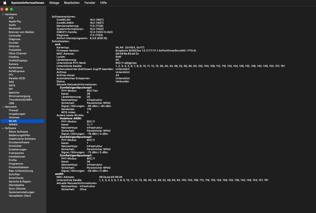

Nächste Baustelle wäre jetzt noch Airplay, das connnected zwar zum Apple TV 4k über Bluetooth/WLAN aber auf dem Screen am TV ist alles schwarz. Schätze mal das hat irgendwas mit dem SMBIOS zu tun, aktuell habe ich da iMacPro1,1 drin. Grad aber nicht wirklich lust da meine Seriennummer zu ändern, da dann meine Audioplugins/VSTs häufig neu installiert werden müssen.
Hab den Post noch einmal geupdated gerade eben, ist jetzt gefixed.

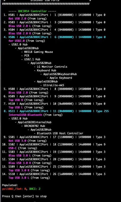

Hm, hab jetzt mehrfach noch einmal mit dem https://github.com/corpnewt/USBMap Guide eine neue USB Map erstellt, Dummy USB Kext geladen, dann gemapped und alle Connector Typen gemacht, Dummy Kext ausgetauscht mit der erstellten USB Map, reboot -> Es will immer noch nicht. Wirklich komplett ratlos an dieser Stelle
Wohl gemerkt, ich hab wirklich nicht einen Peil was ich hier mache. Ich folge nur blinds irgendwelchen Guides, in der Annahme dass mich das irgendwo hinbringt.

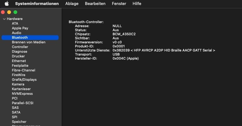

e: Grad mal in Windows 10 die Bluetooth und WLAN Treiber für die Fenvi T919 installiert, da funktionierts - das schliesst schon einmal aus dass Bluetooth gar nicht auf der Karte funktioniert.
e2: Okay got it fixed! Weil dieser BCM_4350C2 Chipsatz doch wohl was spezielleres ist, hab ich mal das https://github.com/acidanthera/BrcmPatchRAM BluetoothFixup Kext hinzugefügt. Jetzt geht auch Bluetooth und somit auch Airdrop.
Vielen Dank noch einmal für den Hinweis auf den Chipsatz.

gerade eine Fenvi WLAN/BT Karte verbaut, brauche sie hauptsächlich für das Bluetooth. WLAN klappt. Monterey 12.7.5. B760 Chipsatz.

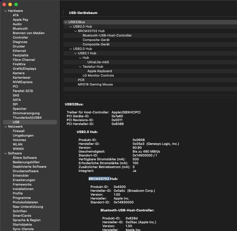

USB Header ist an einem internen Header auf dem Mobo verbaut. USB ports sind frisch noch einmal gemapped worden über Windows mit USB Toolbox, und im Hacktintool noch einmal getuned und auf internal gestellt.
Es will aber nicht, Bluetooth erscheint weiterhin im System Profiler als Adresse NULL. Hab sogar schon extra Kext installiert, wie etwa BrcmBluetoothInjector.kext - hat auch keinen Effekt.
Mir fällt aktuell nichts weiter ein.

Hab mal die Rückseiten Ports (SSxx), obwohl die natürlich alle USB3 können als USB2 deklariert und beobachte mal die Situation. Habe auch den internen USB Port für die RGB Steuerung (HS05) aus der Config rausgenommen (und damit hoffentlich deaktiviert).
Vielen Dank für vielen Nachrichten!
Das verstehe ich nicht ganz, sind die USB Maps nicht abwärtskompatibel? Was wäre hier der nächste Schritt?
