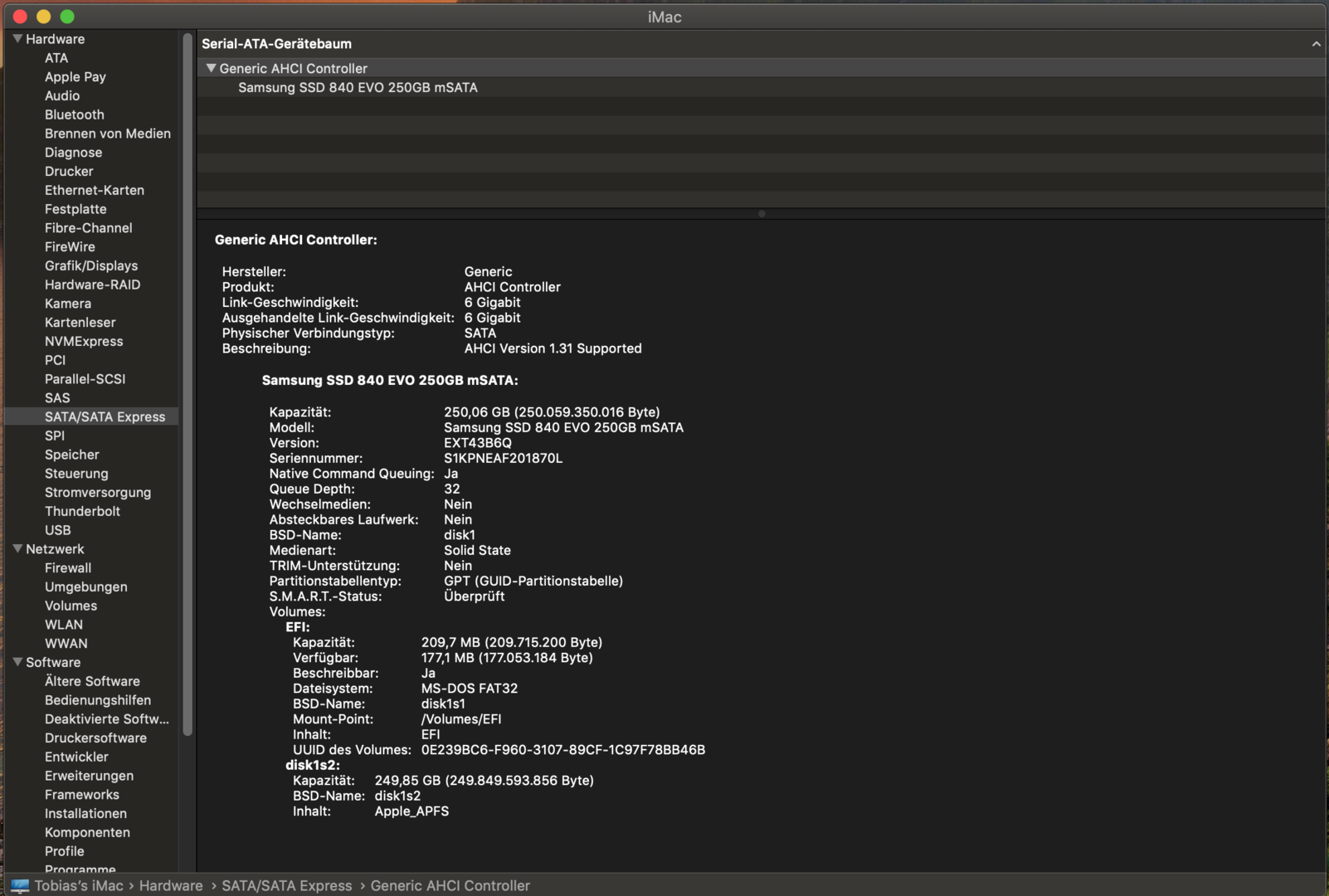

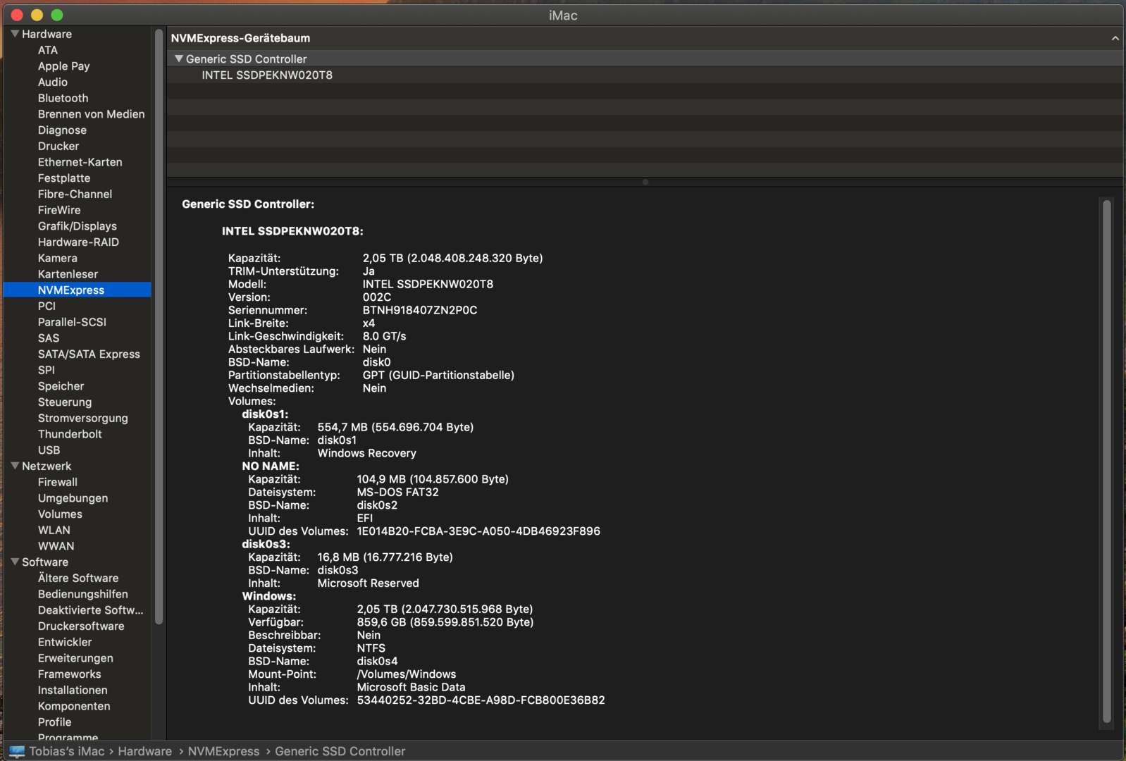

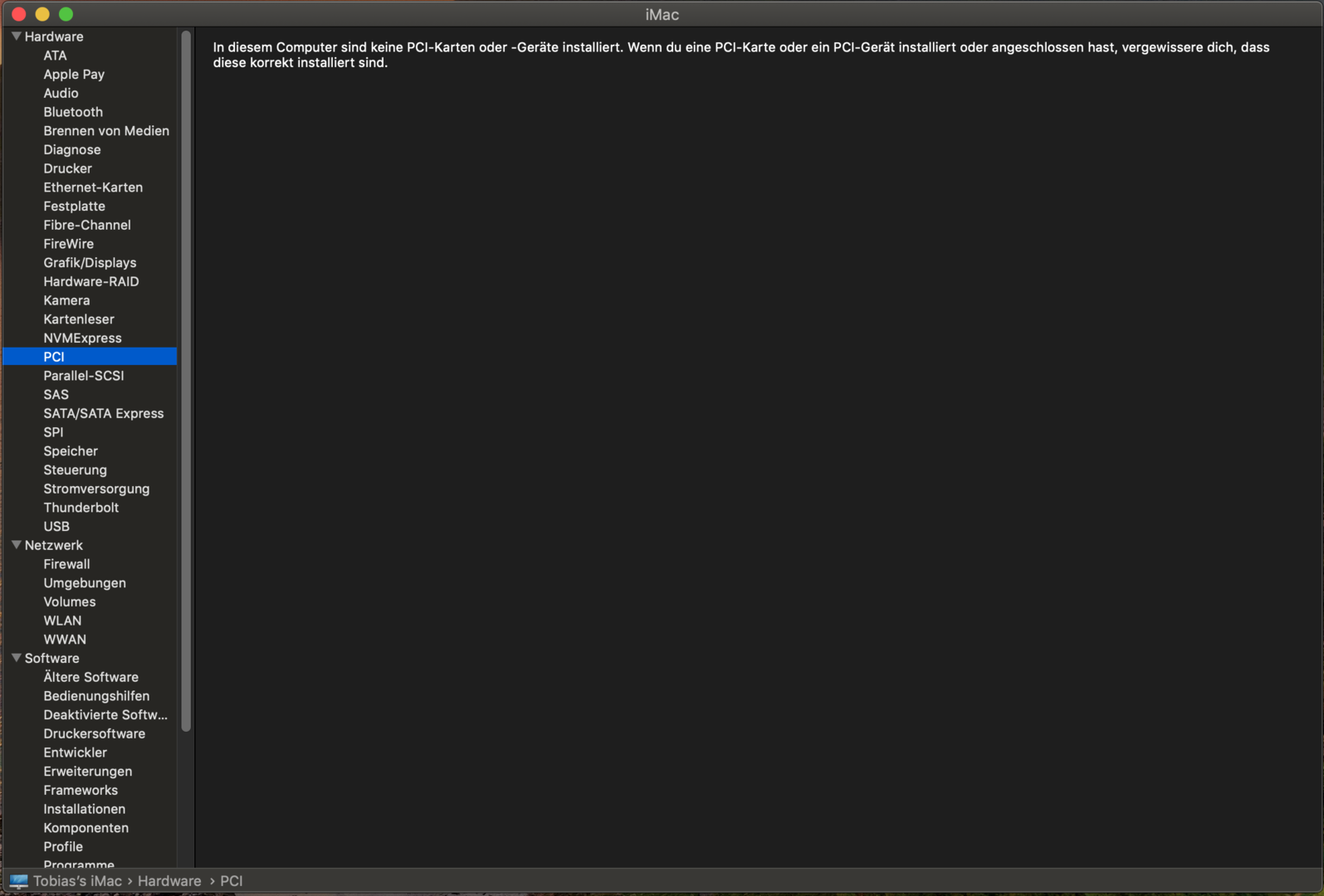

und zwar habe ich folgendes Problem: Bei mir wird im Systembericht unter PCI angezeigt, dass keine Geräte installiert habe. Die RX 480 und WLAN Karte funktionieren aber problemlos. Wieso sind diese denn da dann nicht aufgeführt?
Ebenso ist mir aufgefallen, dass bei "NVMExpress" und "SATA/SATA Express" nicht etwa "Apple SSD Controller" bzw. "Intel 10 Series Chipset", sondern nur Generic SSD Controller und Generic AHCI Controller stehen. Das sollte ja eigentlich auch nicht sein.
Hat jemand von euch einen Lösungsvorschlag?
