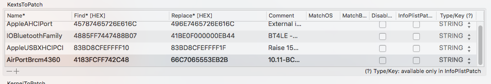

Den Patch habe ich bei Clover eingefügt. Außerdem fehlte mir auch noch die BrcmFirmwareRepo. Bluetooth wird angezeigt. In der normalen Bluetooth Anwendung kann ich auch mein iPhone sehen. Allerdings nicht bei "Airdrop" im Finder.
Anbei mal die Übersicht über die eingetragen Patches. Kexte in Verwendung sind: BrcmFirmwareData, BrcmFirmwareRepo, BrcmPatchRAM2 und FakePCIID_Broadcom_Wifi

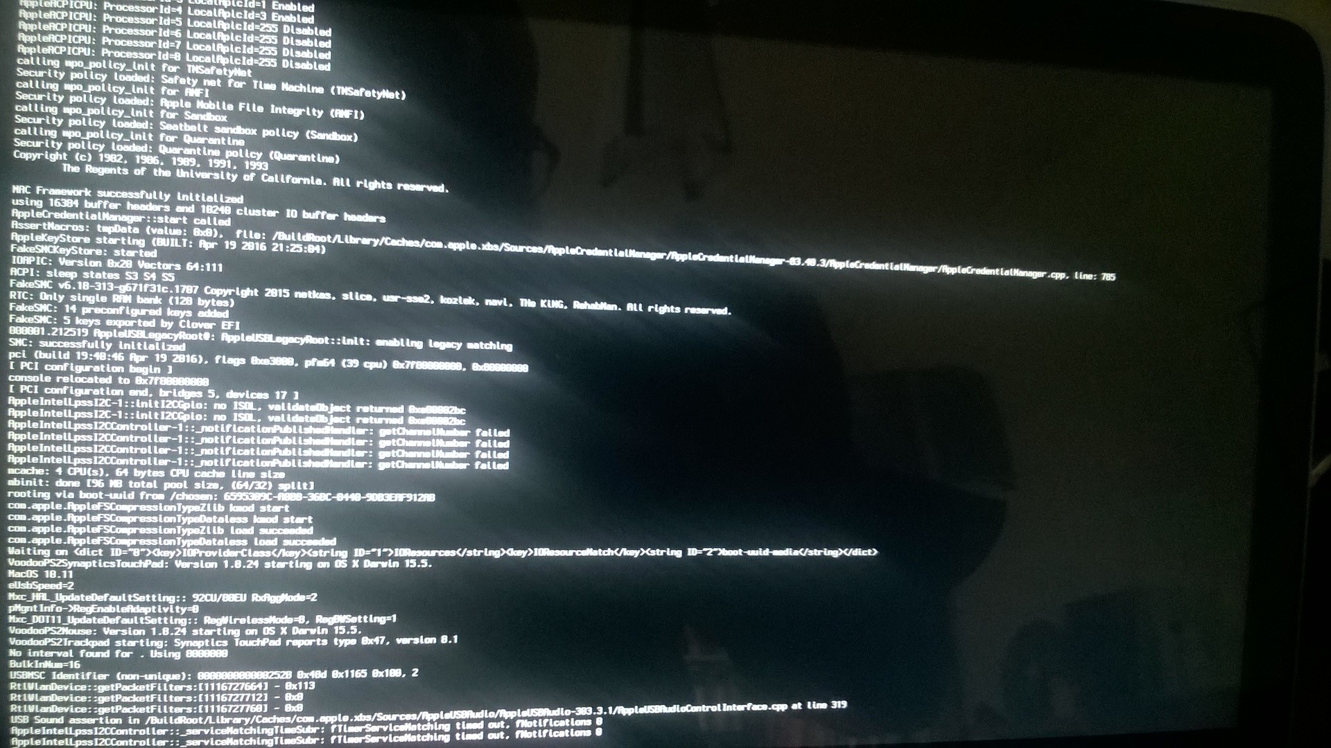

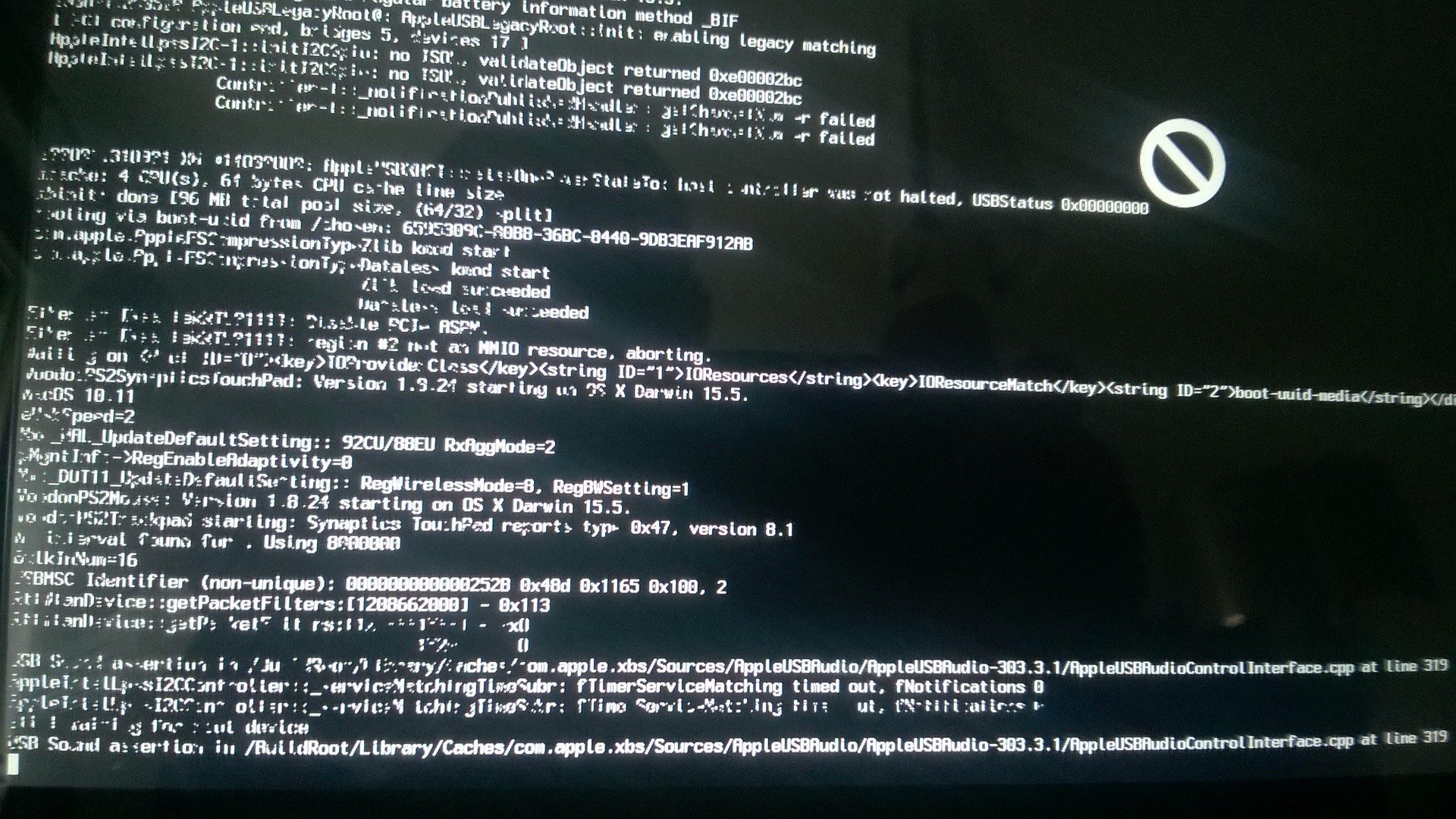

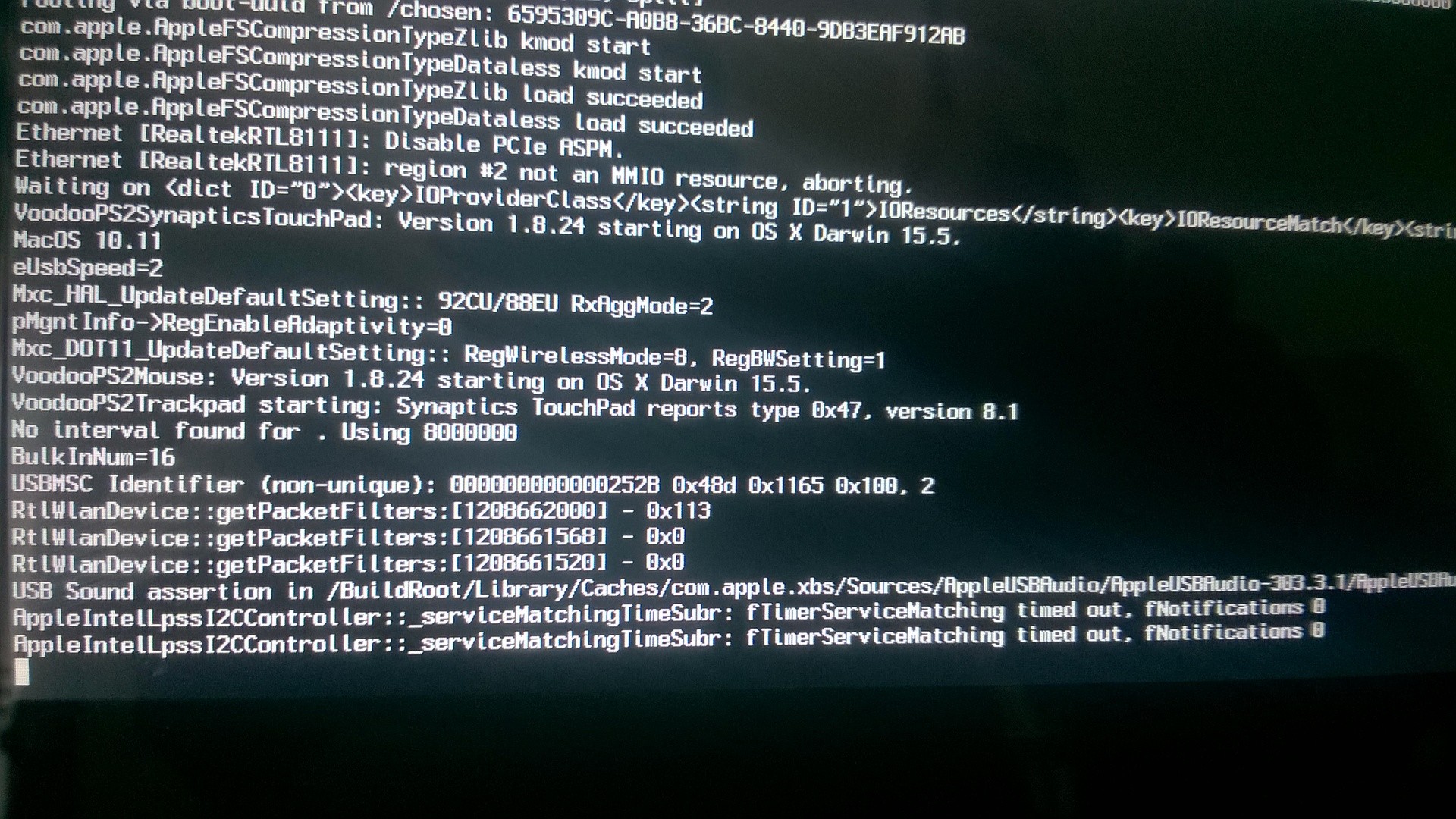

Moin Moin!
So ich habe gerade die zweite DSDT ausprobiert. Leider mit demselben Ergebnis. Der Bootvorgang bleibt an der gleichen Stelle hängen. Die verschiedenen CLOVER Optionen (safe mode, without catches) habe ich durch. VIelleich sind alle guten Dinge 3?
Acheron -

Ok ich habe mal versucht die DSDT einzubinden. Klappt leider noch nicht. Der Startvorgang läuft nicht durch. Vielleicht habe ich das aber mit den CLOVER Optionen auch nicht richtig verstanden oder falsch eingestellt. Anbei mal zwei Fotos vom Bootvorgang sowie die clover.plist

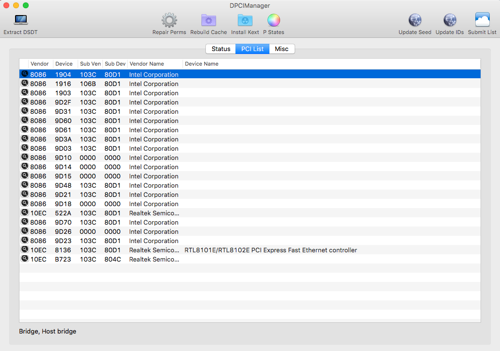

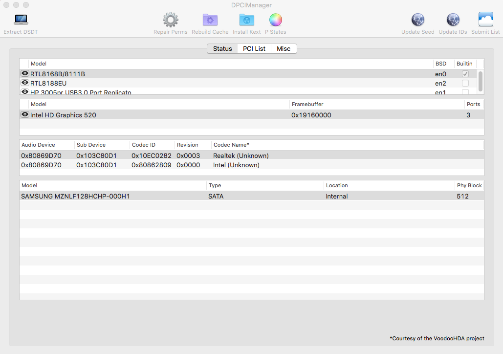

Anbei die gewünschten Dateien - hoffe das ist so richtig. Ich habe derzeit einen HP Usb 3.0 Hub angeschlossen - falls das von Bedeutung ist
Vielen Dank für Deine Hilfe. Könntest Du Dir auch mal meine originale DSDT Dateien angucken?
Ist direkt aus CLOVER per F4Mein System
HP Pavillon X360 13-s131ng
