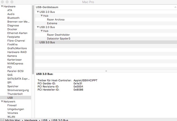

Hi,
hab ebenfalls Probleme USB 3 zum laufen zu bekommen. Hab die kext installiert und Profile sieht immer noch so aus:
Ok, ich hab die kext mit OSX86Tools installiert, aber ich glaube es geht immer noch nicht. Eine USB 3.0 HDD wird zumindest nicht erkannt.
Und dann nochmal mit Kext UtilityHier ein Screenshot vom Profiler.
