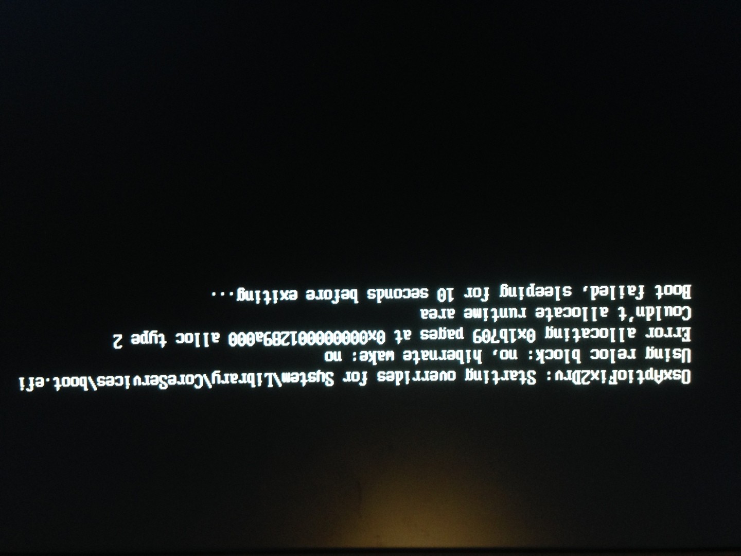

Hab die anderen Slots nun man durchprobiert mit gleichem Ergebnis. Durchgestochener Kreis gleich zu beginn des BootVorgangs.

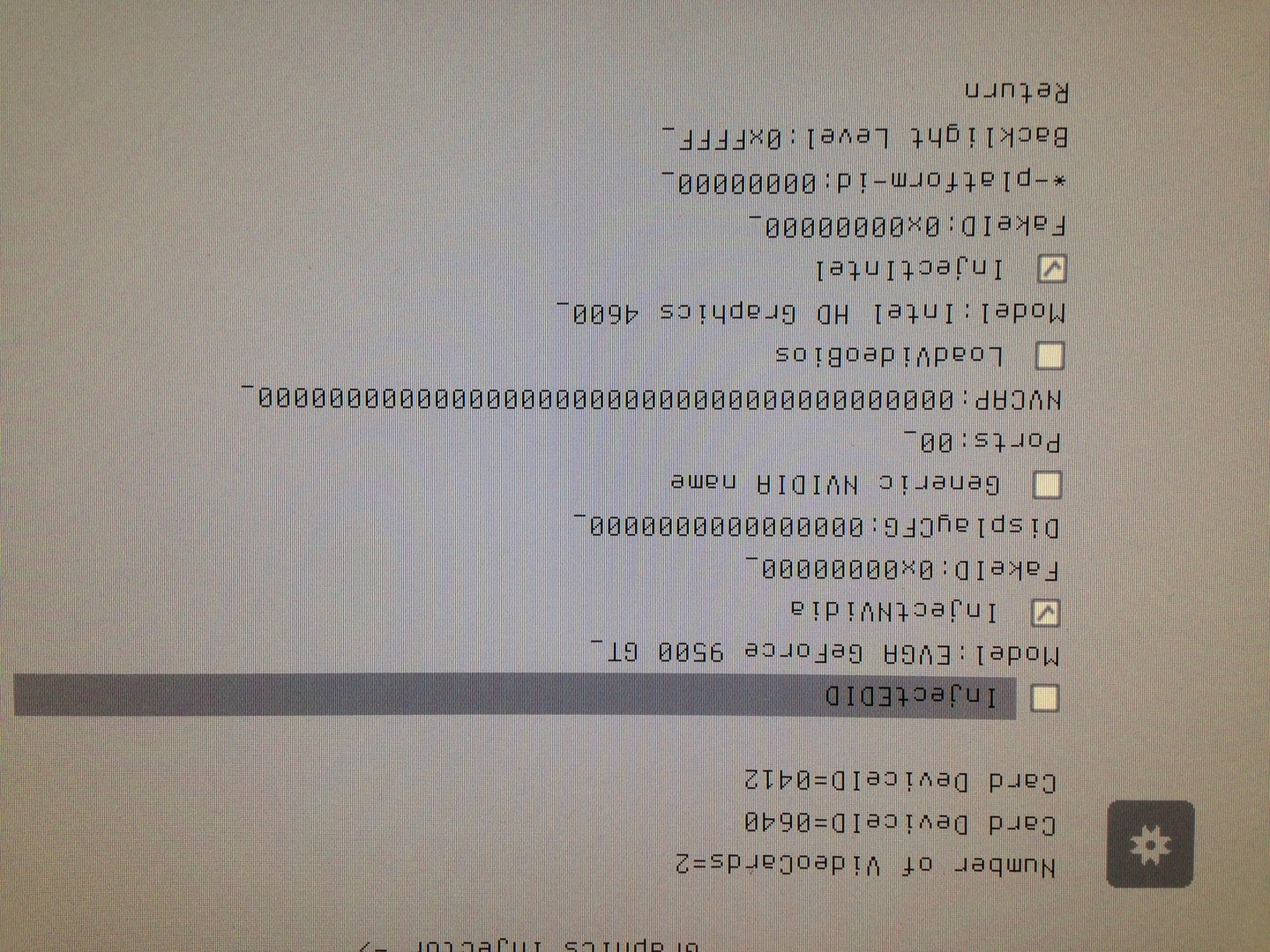

Bei dem 2 ten Bild sieht man auch, dass ich noch extra ein Inject für die GT9500 wählen kann. Hab ich auch schon mehrfach versucht in Kombination mit Inject Intel und auch ohne.

Die Einstellung sind so. Funktionieren aber nicht. Hab auch mal verschieden andere Konstellation der Grafikeinstellungen gemacht. Komisch ist, dass es schon 2 mal ging. Aber nach einem Neustart dann doch nicht mehr, auch wenn ich in Clover dieselben Inject Varianten anwählt. Es erscheint jeweils der durchgestrichen Kreis. -

Bei dem versuch Nvidia und interne Graphic mit InjectNvidia und InjectIntel gesetzt bekomme ich den durchgestrichenen Kreis. Im Bios ist dann Graphics auf Auto gestellt und die andere Grafikeinstellung auf IGFX. -

Als erstes hab ich das einfach mal probiert. GeForce rein. Ein Zweites Display dran und den Apple Display auf der internen Grafik gelassen. Und läuft!!! Super! Allerdings nur das eine mal. Nach dem nächsten Neustart erschien der weiße, durchgestrichene Kreis.
Hab bisschen mit den BIOS Settings versucht und vom USB Stick gebootet, aber letztlich weiß ich nicht so genau was ich eigentlich mache - deshalb wende ich mich an euch und hab mal meine config.plist angehängt.

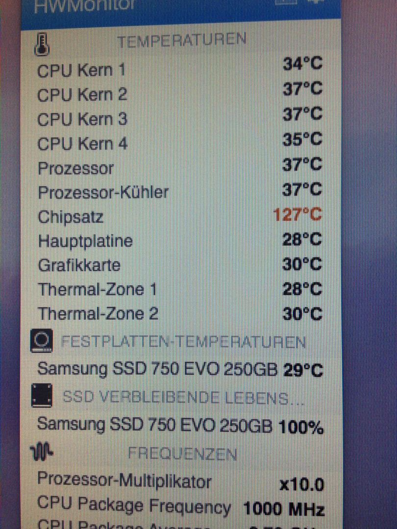

Ok. Das ist gut zu hören. Danke für den Hinweis. Also einfach so lassen. Falls du kannst und magst, kannst du mir den Unterschied zwischen Chipsatz und CPU erläutern? Und ... hat dieser Wert eine Auswirkung auf die verbauten Lüfter und deren Umdrehungen?

folgendes Problem. Mein HW Monitor zeigt in macOS 127° Grad C° für den Chipsatz an. Also nur Chipsatz. CPU und alle anderen Temperaturen sind völlig normal, wie man auf dem Bild sehen kann.
Ich habe dann als erstes den CPU Lüfter mal ersetzt, weil der mir eh komisch vorkam und ich dachte vielleicht sitzt er nicht richtig auf der CPU. Aber mit dem neuen Lüfter selbes Ergebnis. Ich wollte dann das MainBoard einsenden und habe vorher aber noch ein neues MainBoard bestellt weil ich das Gerät dringend brauche. Doch komischerweise auch mit dem neuen Mainboard immer noch die dubiosen 127°.
Nun frag ich mich, ob die CPU einen Schuss hat? Ich hab noch Garantie. Kann das die CPU sein? Ich ging davon aus, dass es ein Sensor auf dem MB defekt ist und drum die Temperatur weiter gibt.
Hat jemand Rat? -
