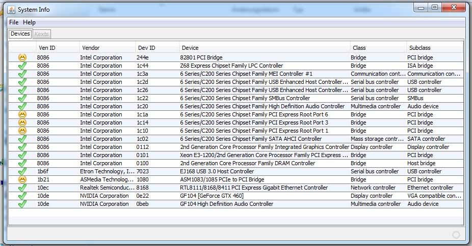

    Hallo liebes Forum,
    als kompletter Neuling im gesamten Thema habe ich ein paar Fragen, bevor ich die Aktion wirklich in die Hand nehme.
    Grundsätzlich möchte ich Windows 7 weiterhin benutzen können, bzw. beim Start des PCs auswählen können, welches Betriebssystem starten soll.
    --> Mac möchte ich "nur" für die Medienproduktion nutzen, also diverse Adobe Programme, DaVinci Resolve, etc.
    Mein System seht ihr unten in der Signatur.
    Außerdem habe ich meine SystemInfo als Bild angehängt.
    Sieht soweit alles machbar aus, oder?

    [6] Was muss ich vorbereiten für die Smileys aus dem SystemInfo-Scan bzw. welche Fehler können hier auftreten?
