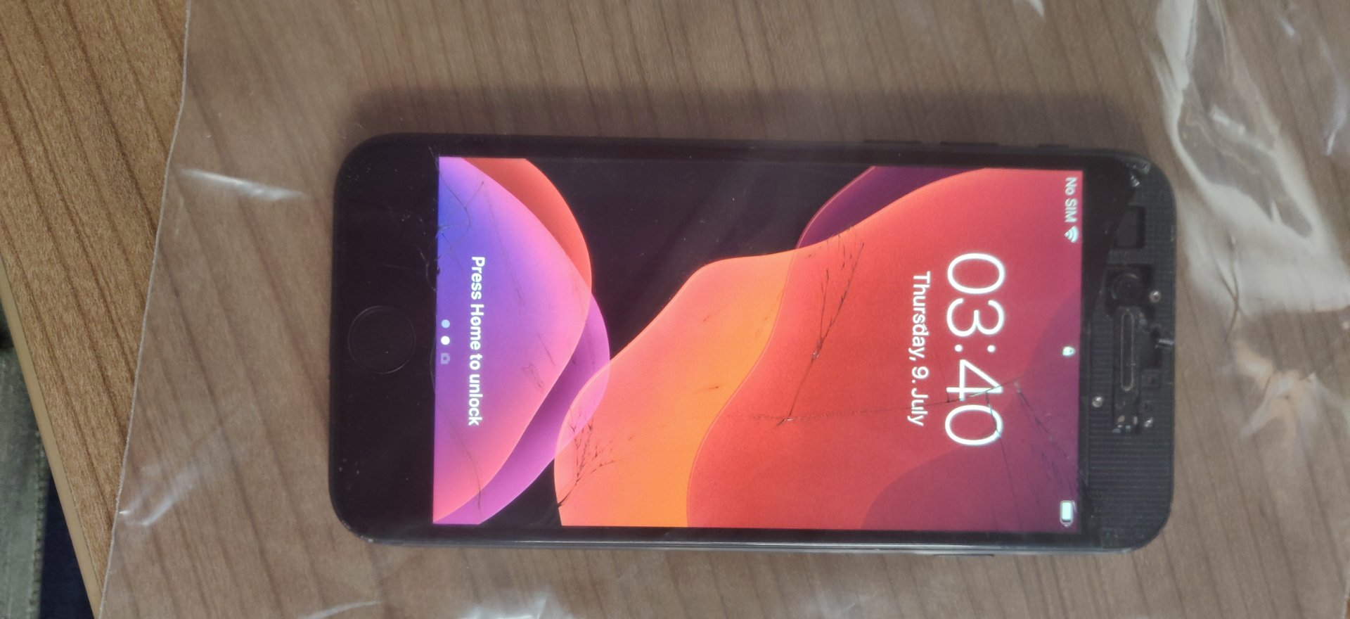

Ein iPhone 7 Black mit 128GB Speicher wo das Display mehr oder minder im Eimer ist. Funktioniert aber noch tadellos.
Preis: 10 Euro
