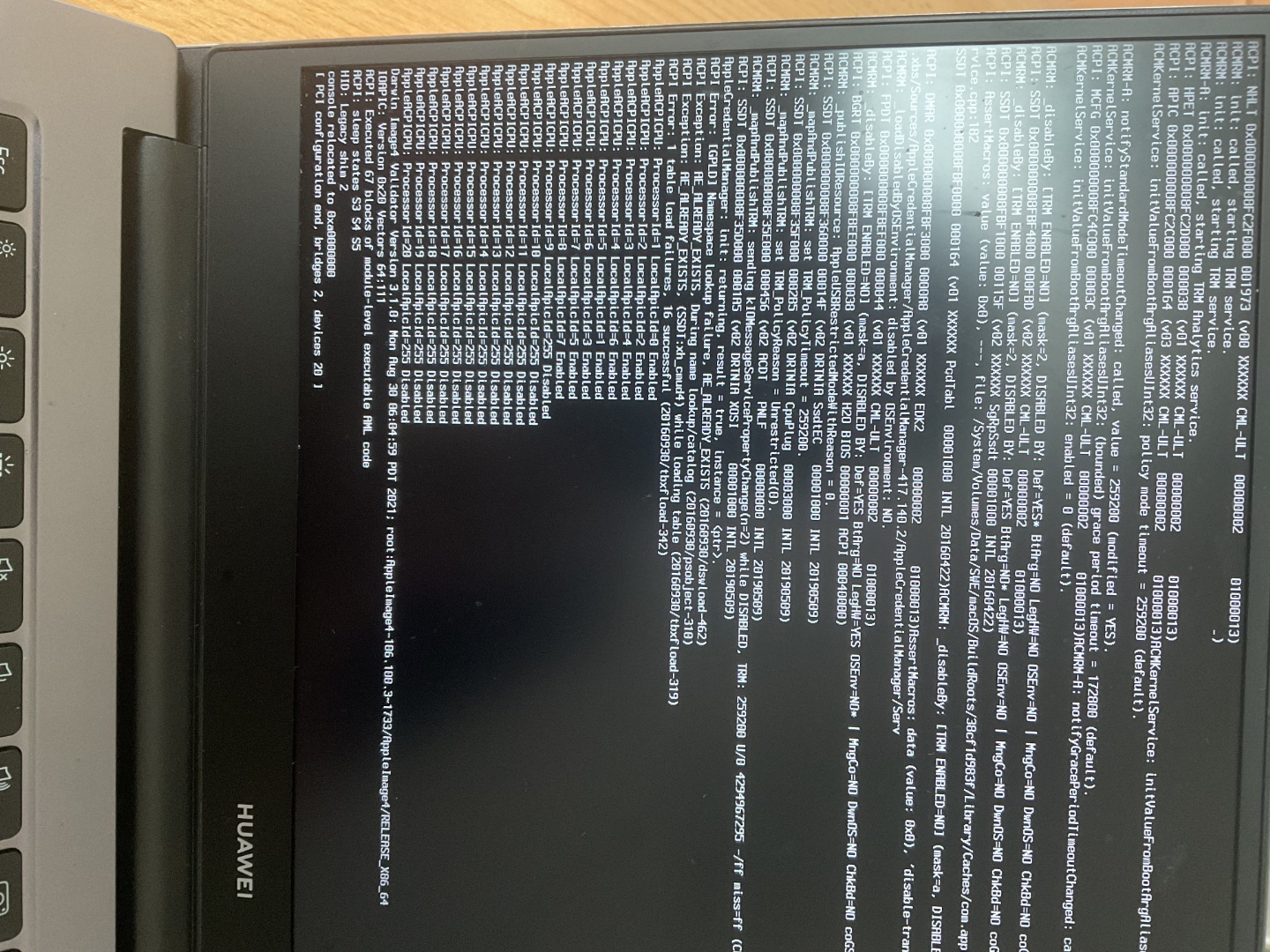

    Wie soll ich es sagen? Irgendwie hat es mich dazu verleitet ein zweites Projekt anzufangen.
    Hierzu habe ich jetzt einen Huawei MateBook D14 genommen und versuche hiermit einen laufenden Hackintosh zu bauen.
    Folgende Hardware-Grundlagen:
    - Intel i5 10210u 1.6GHz
    - CometLake UHD (UHD 620)
    - SanDisk NVMe SSD
    - InsydeH20 - Bios in der Version 1.45
    Hier habe ich ebenfalls OpenCore verwendet und eine EFI nach der Anleitung erstellt. Die ersten Kexte usw. habe ich auch zusammengesucht.
    Nun möchte ich die Installation starten. Nach kurzer Zeit bleibt die Installation bei folgender Zeile stehen:
    „PCI Cconfiguration end“
    Jetzt habe ich selber auch schon ein paar Dinge ausprobiert.
    Alle Kexte und SSDTs kontrolliert
    Die config.plist auf Richtigkeit überprüft
    Versucht das BIOS einzustellen. Die Mögichkeiten sind hier aber sehr begrenzt.
    Boot-Args npci=0x2000 & npci=0x3000 probiert. Getrennt sowie zusammen
    Jetzt bin ich auch mit meinem Rudimentären Wissen am Ende. Auch Google hilft mir nicht mehr weiter. Jetzt hoffe ich auf das Forum!

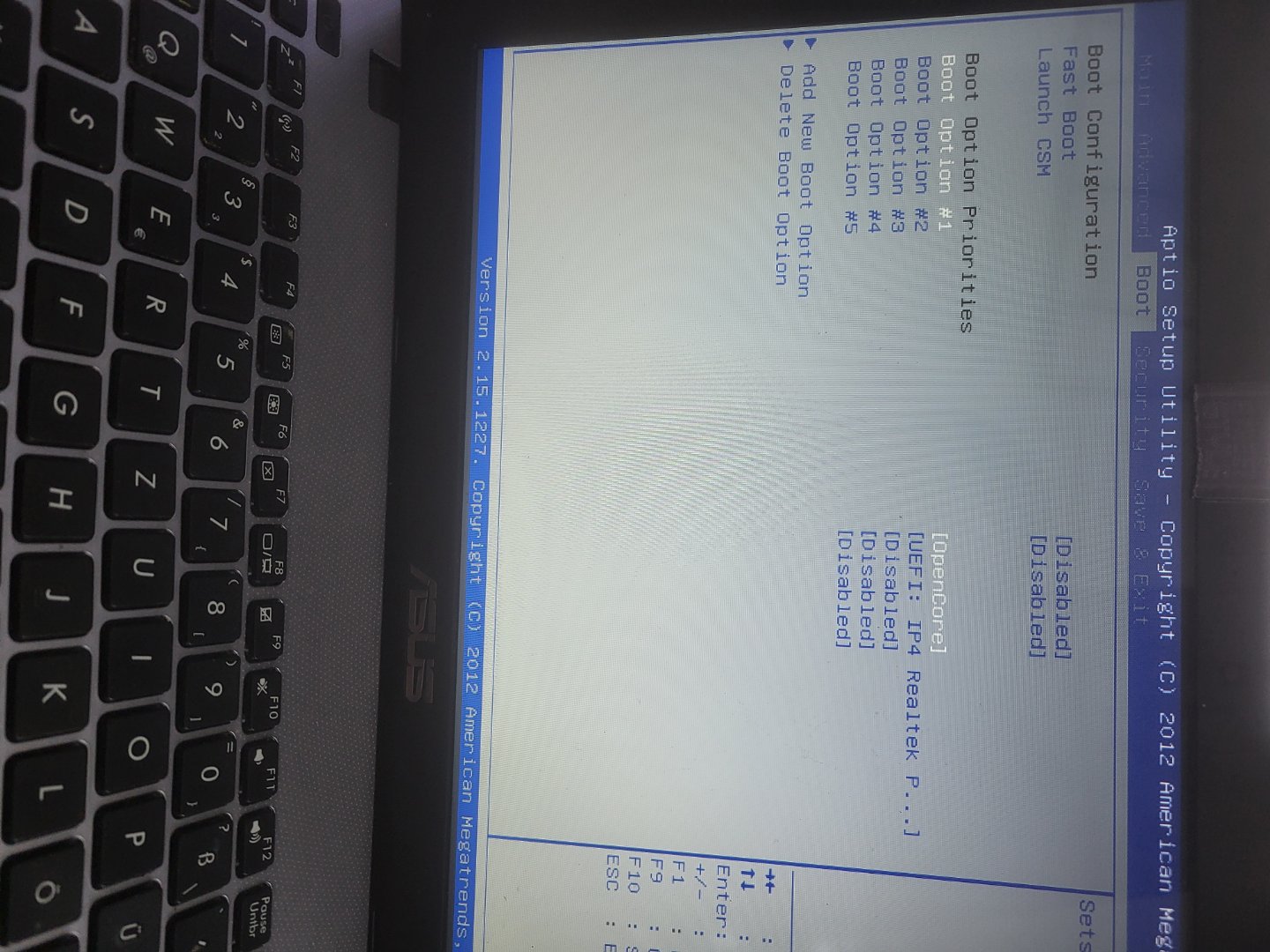

    Ich habe aus meinem alten Asus R510C ein Hackintosh gebaut. Hierzu habe ich den Opencore - Bootloader genutzt und mich genau an die Anleitung gehalten.
    Die Installation hat auch sehr gut geklappt. Jetzt geht es darum den Hackintosh ohne USB-Stick booten zu können.
    Hierzu habe ich meinen EFI-Ordner vom USB Stick in den EFI-Ordner von der internen SSD gepackt.
    Um die EFI von der internen SSD zu mounten habe ich MountEFI verwendet. Die EFI auf dem USB-Stick musste nicht gemountet werden, da ich diesen über Windows (ebenfalls wie in der Anleitung beschireben) erstellt habe. Hier hatte ich nach dem einstecken direkten Zugang zu der EFI.
    Ebenfalls habe ich in der config.plist die Option für den Bootloader auf "Full" gesetzt.
    Wenn ich nun den Bootstick abziehe und den Hacki starte, lande ich direkt im BIOS. Dort habe ich auch einen Boot-Eintrag für OpenCore. Wenn ich den nun manuell auswähle, lande ich augenblicklich wieder im BIOS. Also keine EFI gefunden. Stecke ich nun den USB Stick ein - auch ohne Neustart - und wähle erneut OpenCore, kann ich normal starten.
    Jetzt frage ich mich was ich da falsch mache?
