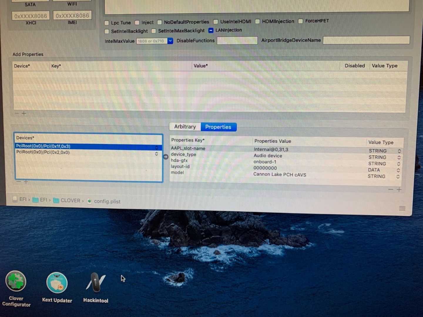

    Jetzt habe ich mit Hilfe des Hackintool geschafft ein Patch zu Exportieren und in meine Config.Plist zu integrieren.

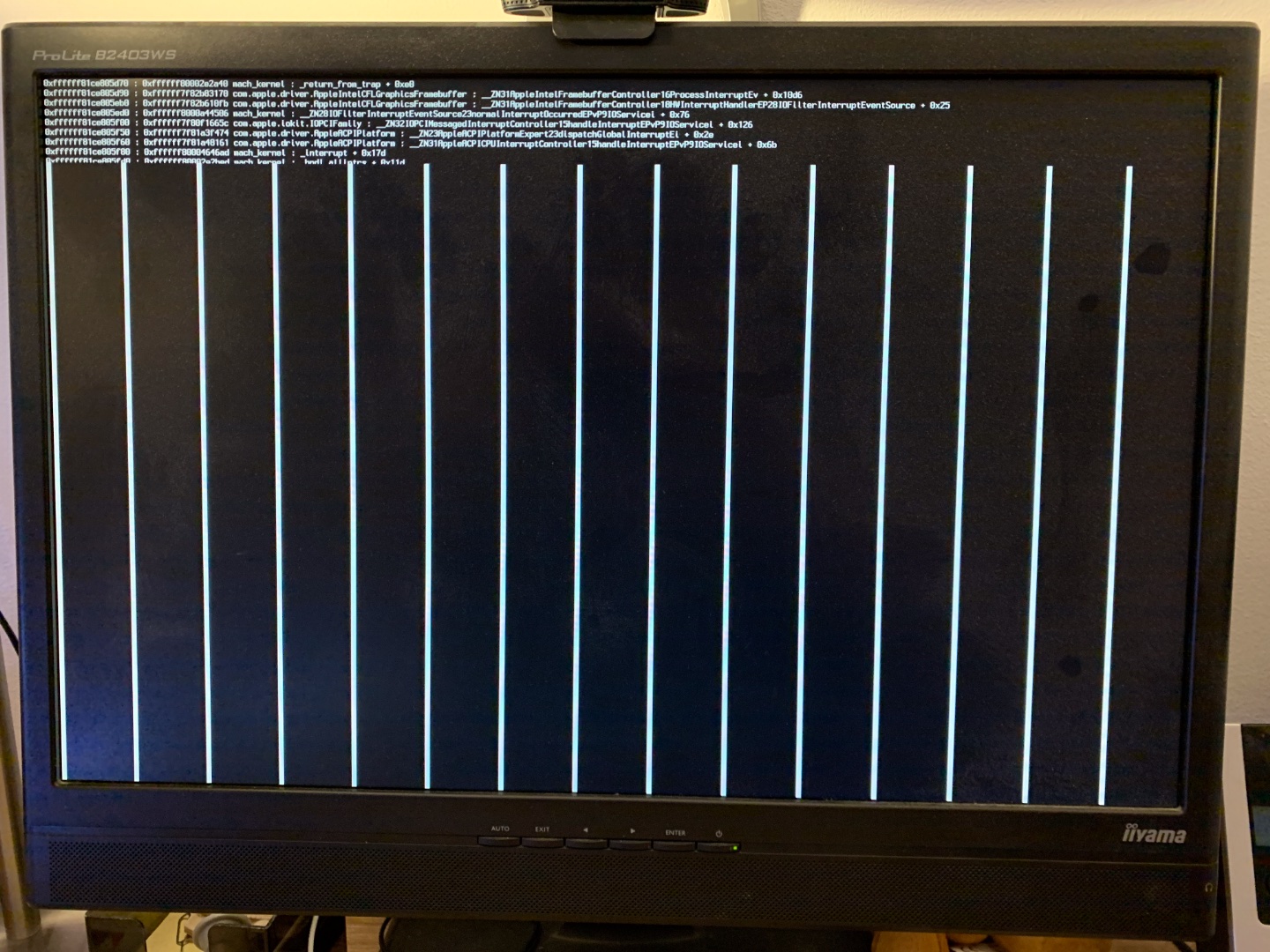

    wenn ich nun allerdings den PC neu starte bleibt er wie folgt stehen was ich vor dem Patch so nicht hatte...
    die Veränderten Daten sind hier zu sehen:
    Wo steckt den hier der Wurm drin? :(

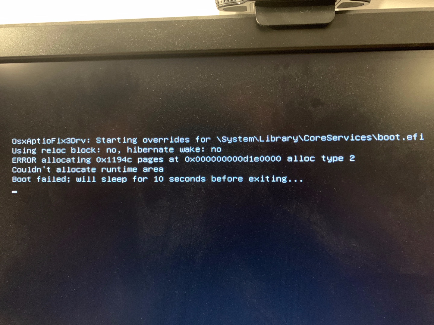

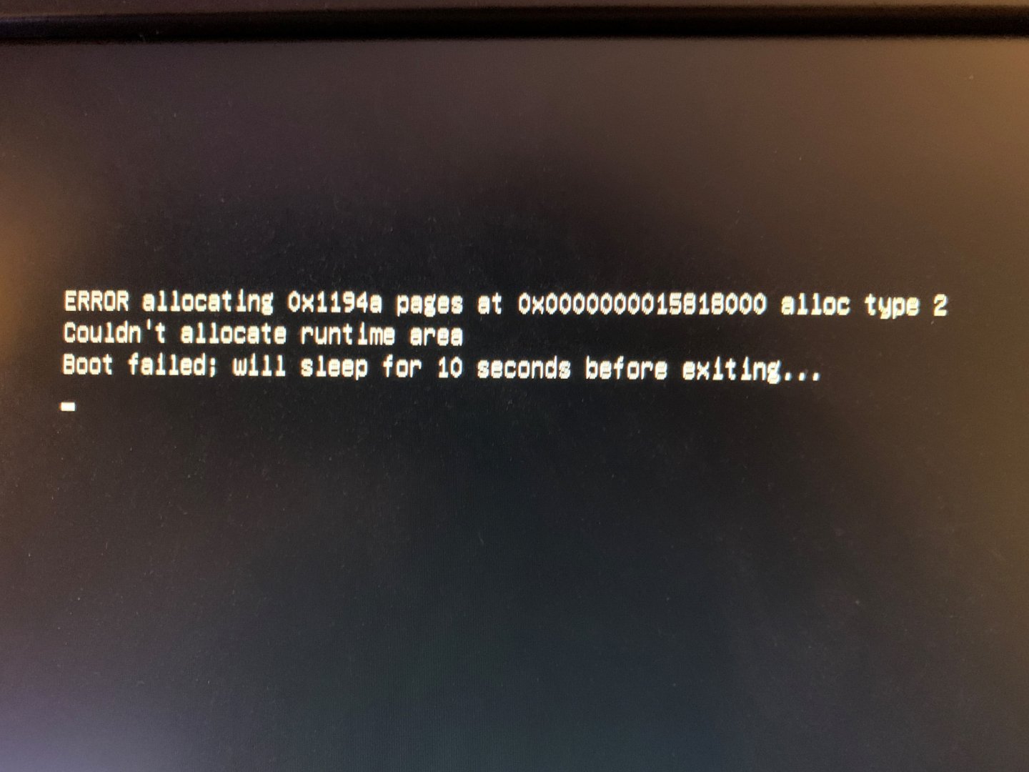

    Danke an griven mit dem Austausch der AptioMemoryFix kam ich in den Installer von Catalina und konnte den ersten Teil der Installation abschließen.

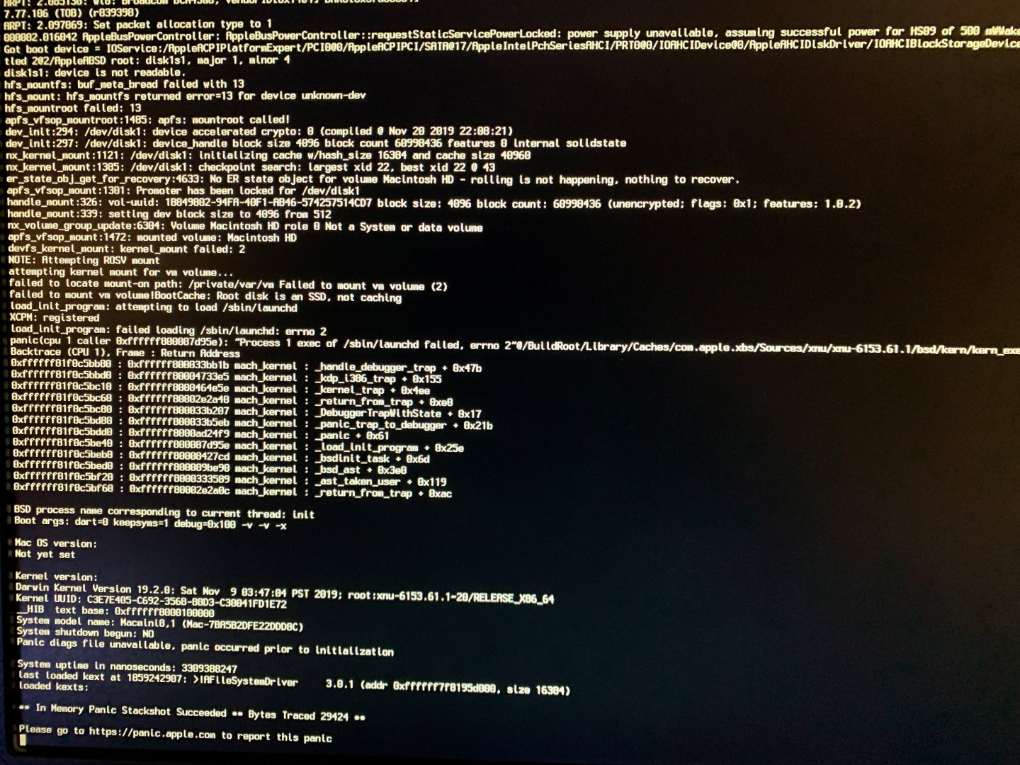

    allerdings beim ersten neustart wo man ja eigentlich nochmal ca 13 Minuten warten muss bis er fertig installiert komme ich nicht rein... ?(
    hier bleibt er hängen wenn ich nur mit Verbose boote:
    Wenn ich mit Verbose und Safe Mode boote dann sieht die Sache so aus:
    Habe nochmal meine aktualisierte Version vom EFI hochgeladen und hoffe mir kann wieder jemand helfen.
    Danke schon mal im Voraus und einen schönen Abend :danke:
    Anstelle des OSXAptioFix3 solltest lieber den AptioMemoryFix benutzen der funktioniert nämlich um einiges besser....

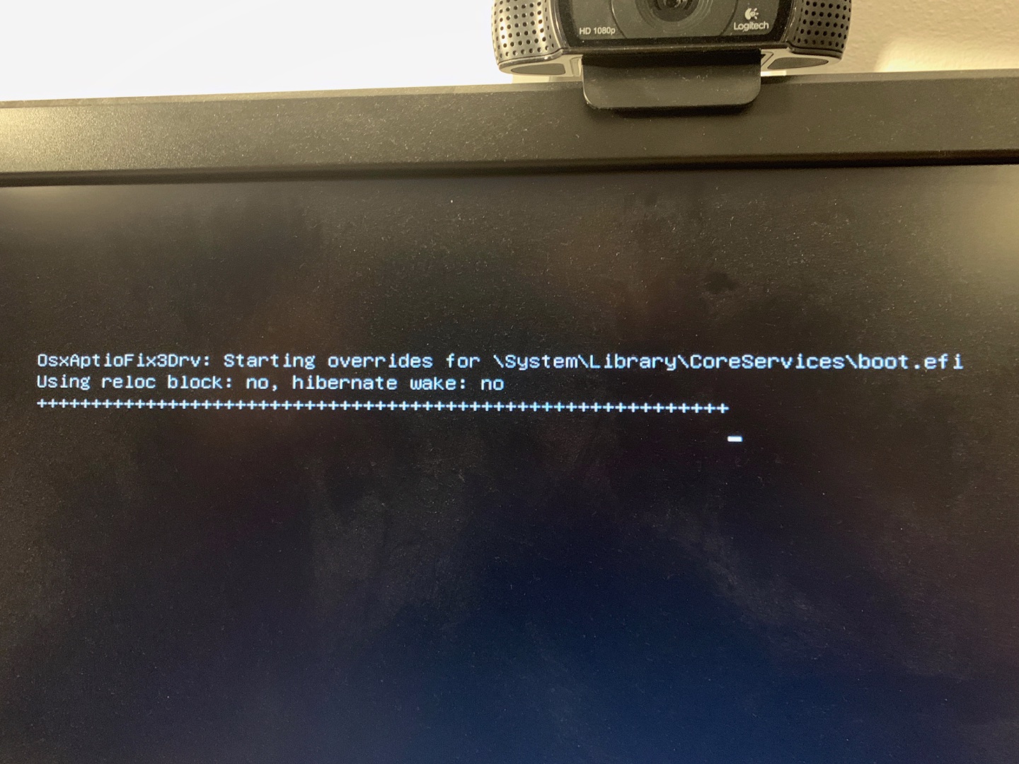

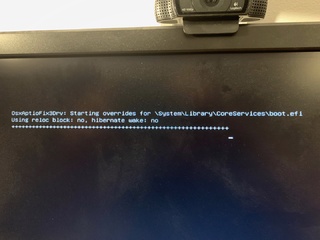

    Also installieren lässt sich der Kamerad leider nicht wirklich... komme nicht in den Installer rein. Er zeigt nach dem Apple logo den Kreis mim Strich durch.
    Wenn ich ihn mit Verbose starte sieht das ganze so aus:
    wenn ich mit Verbose und Safe Mode starte so:
    Ich habe den Installstick mit bestem Gewissen und Verständnis gemacht was ich aufweisen kann...:think:
    Ich lade mal meine EFI noch hoch und vielleicht hat einer eine Idee ob ich da doch etwas falsch gemacht habe.

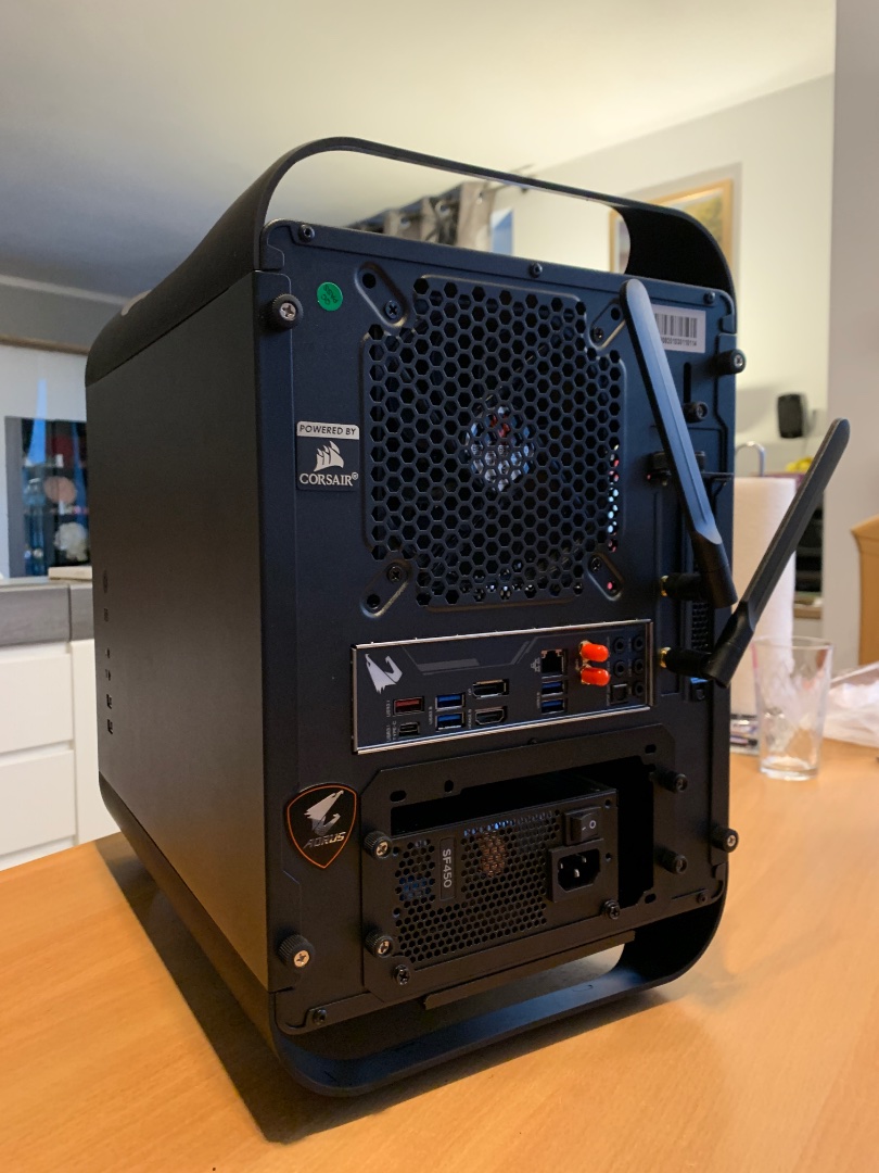

    tatsächlich kann ich heute Neues berichten :hurra:
    Es sind nämlich heute die restlichen Teile angekommen die noch nicht da waren.
    Alles zusammen sah es so aus:
    Nachdem ich mich dann auch gleich ans Werk gemacht habe wollte ich wissen ob ich die WLAN/BT Karte OnBoard ausbauen kann..
    und siehe da:

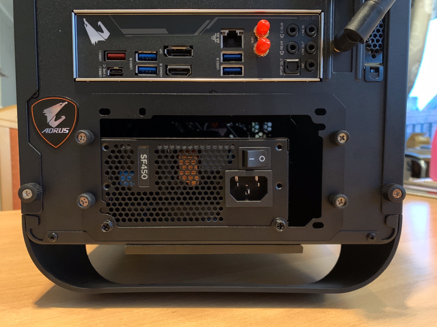

    Somit war ich dann Stück für Stück die letzten 3 Std damit beschäftigt den Rechner zu komplettieren und hier das Ergebnis:
    (Ja ich weis das das Netzteil scheiße aussieht :wallbash:)
    Beim Einbau lief alles Super nur halt beim Netzteil dachte ich das die alle genormt wären auf eine Größe :ichsagnichts:
