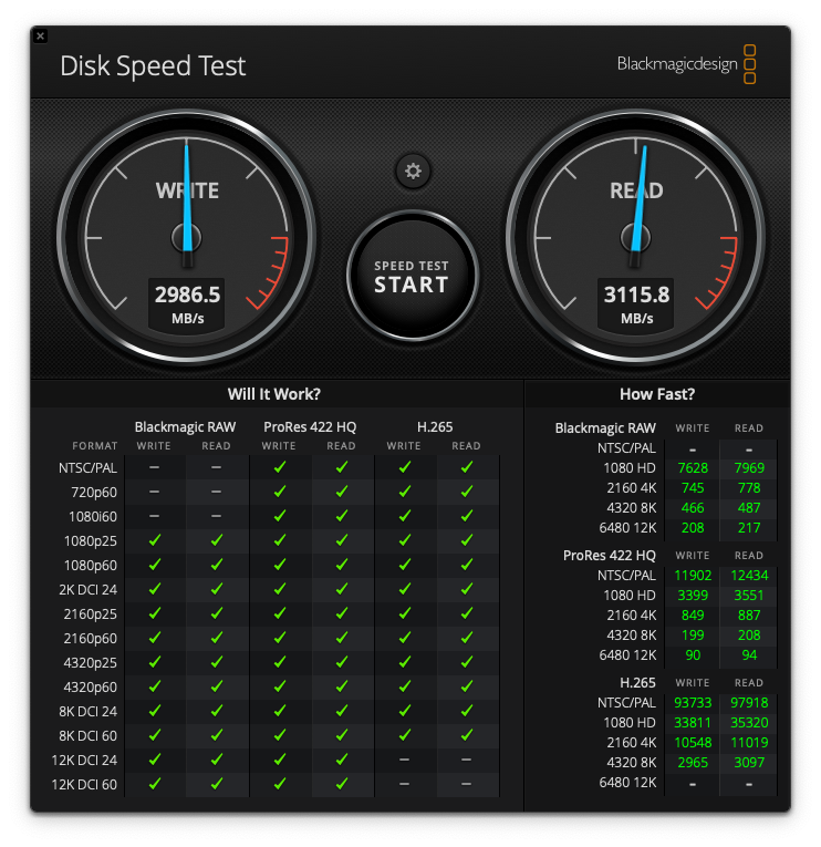

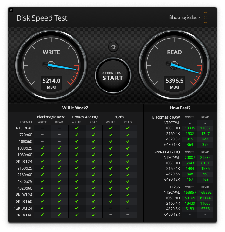

Hat sich gelohnt, da ich nun meine WD Black SN850 NVMe direkt mit PCIe 4.0 an die CPU anbinden konnte.
Vorher:
Nachher:

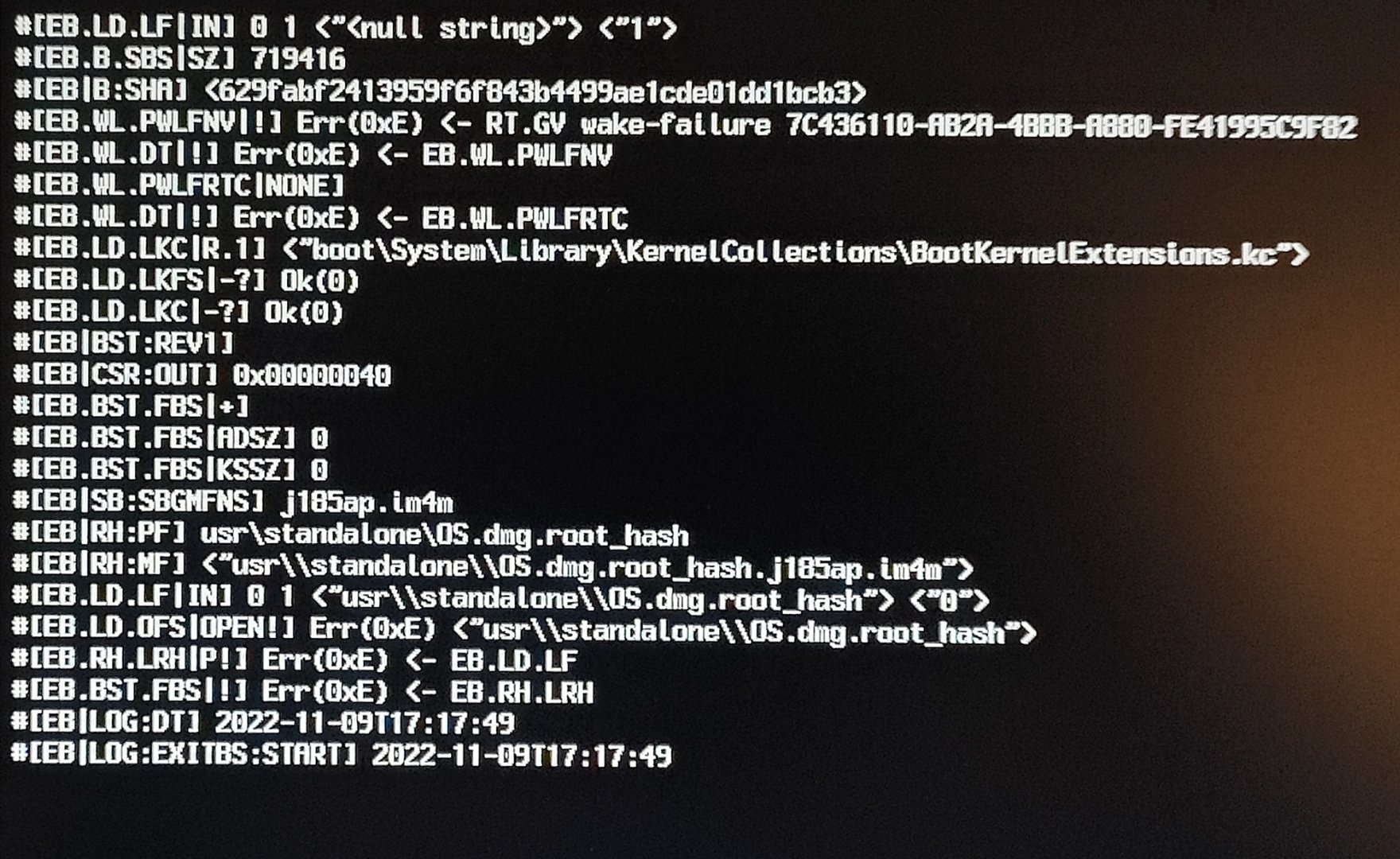

Hilfe!
Ich habe soeben meinen i5-10400 gegen einen i5-11400 getauscht (auf Z590 Board - siehe Sig.).
Nun bootet MacOS nicht mehr. Ich dachte, einfach tauschen und gut ist - ich irrte wohl. Was habe ich übersehen/vergessen?
Boot vom Install-USB-Stick endet mit der Meldung in Attachment.
Danke euch! (btw.: bin gerade mit Ubuntu Live online.)
