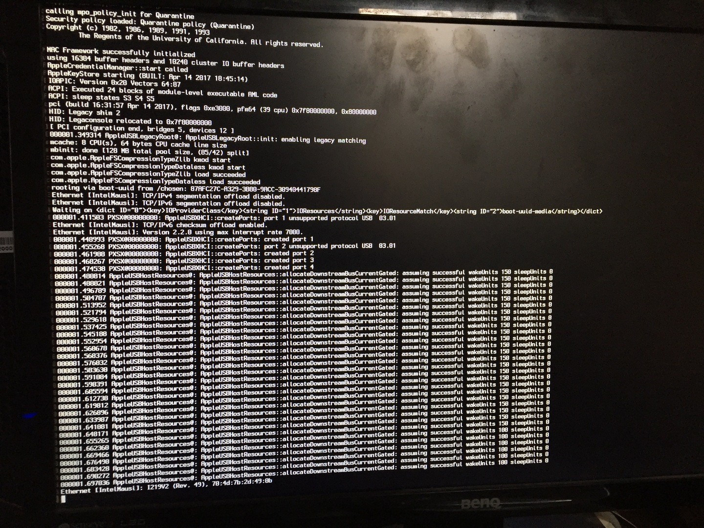

Das Apollo twin startete erst, nach dem ich in windows 10 gebootet hatte. Oftmals musste ich jedoch bis zu 4 mal meinen Rechner Neustarten wegen dem Bekannten allocate fehler.

Jedoch wird mein Apollo twin überhaupt nicht mehr erkannt. Auch nicht mit der Windows boot Methode.
Kann es sein dass es, an der nicht mehr vorhanden UEFI win 10 boot Option liegt? Da Windows 10 ja jetzt über den bootmanager gestartet wird?

Im Anhang hab ich meine config.plist und meine IORegistryExplorer Datei angehängt. Die BIOS TB3 setting pics sind dort auch nochmals enthalten.
Wäre nett wenn sich das mal jemand anschauen könnte was ich da verbrochen habe
Ich hab mich jetzt nicht getraut nach dieser Hot plug Anleitung das ganze zu editieren, weil mir die location der Thunderbolt Karte die mir im IOregExplorer angezeigt wurde sehr merkwürdig vorkam.
Bei mir ist der TB EIntrag in der RP05@1C,4 und PXSX@0 Region und im Beispiel vom Mork vom ORK wär das ja die onboard TB3 Region.
Ich hab aber die Asus Thunderbolt EX3 mit TB Header Karte.
