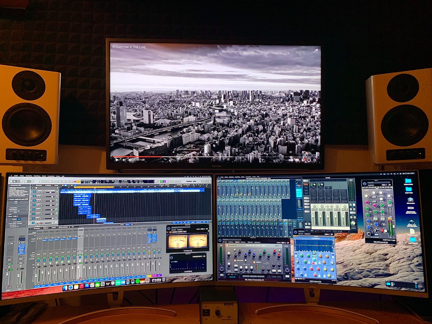

    Also ich nutze den Hauptrechner fürs Studio und er läuft unter BigSur besser als unter Mojave. Der Klang ist auch deutlich besser. (Subjektive Wahrnehmung, die vermutlich nichts mit dem Betriebssystem zu tun hat, sondern andere Gründe hatte - daher gestrichen [wech])
    6-Core / 12 Threats reichen mir dort, da ich zusätzlich eine UAD-Karte und sonst überwiegend nur Waves-Plug-Ins benutze.
    Und ihr ???? :pics:

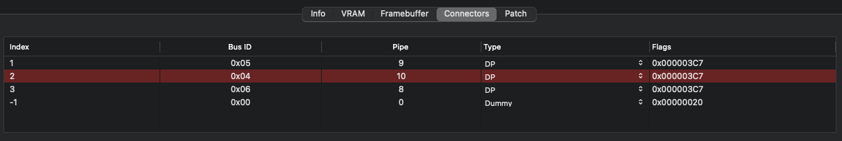

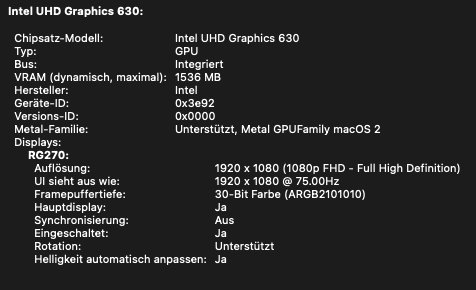

    Hallo in die Runde !
    In meinem Zweitrechner habe ich die dedizierte Grafikeinheit entfernt und wollte nur die iGPU nutzen.
    Durch viel Glück habe ich einen Patch erstellen können (ohne Hackintool) der funktioniert.
    Die Angaben im System scheinen in Ordnung.
    Einziges verbleibendes "Problem" ist, dass ich den HDMI-Monitor jedes Mal wieder neu einschalten / oder reconnecten muss, nachdem der Rechner aus dem Sleep aufwacht (bleibt bis zum Neuanschalten des Monitors schwarz).
    Mein Patch passt meines Erachtens nicht zum Hackintool-Patch. Kann vielleicht einmal jemand drüberschauen ?
    Besten Dank!!!!!
    Der aktive Ausgang ist der HDMI-Anschluss (rote Markierung in Hackintool).
    SMBios iMac 19,1
    Belegung laut Aktivitätsanzeige Hackintool:
    Index 1 vermutlich VGA ??? (funktioniert ja unter BS nicht!)
    Index 2 HDMI (funktioniert)
    Index 3 analoger DVI (funktioniert)

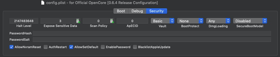

    Ein freundliches Hallo und eine Bitte an die hilfsbereiten Helden dieses Forums, mit deren Hilfe ich schon so manches Problem gelöst habe, ohne erst eine Frage hier gepostet zu haben. Dafür an dieser Stelle schon mal ein recht herzliches....:danke:[dafuer]
    Ich kann aktuell
    1.) nur von meiner Hauptfestplatte mit installiertem OSX Mojave und der dazugehörigen Recovery-Partition booten
    2.) Installationssticks und das auf einer gesondert vorhandenen SSD installierte Win10 werden mir nicht im Boot-Picker angezeigt.
    Es macht den Eindruck, als wenn alle anderen HDD`s / Partitionen einfach geblockt werden. Ich habe jetzt schon viele Einstellungen angepasst und gemäß diverser Internet-Recherchen angepasst.
    Was bei anderen Usern geholfen hat, zeigt bei meinem System aber keine Wirkung! Ich drehe mich gerade im Kreis:S
    Was schon ausprobiert wurde:
    - nach jeder ÄnderungClean NVRAM,
    - Einstellungen MISC/SECURITY auf 0 gesetzt bzw. andere Werte versucht,
    - ACPI Treiber HFSPlus, AFPS, AFPSLoader.efi etc. ausprobiert (wird in OC 0.64 eigentlich nicht mehr benötigt! - trotzdem versucht)
    - diverse andere Optionen aus dem Netz ausprobiert, etc.
    Welchen Denkfehler mache ich oder was übersehe ich ? :help
    Board: Asrock Z390M Pro4, nativer NVRAM
    - Aktuell versuche ich irgendwie OSX BigSur via Install-USB-Stick über OC 0.64 aufzurufen, aber es wird wie gesagt weder Win10 als Boot, noch der
    Installer-Stick im Picker angezeigt
    - Mit Clover werden mir aber ebenfalls nur die beiden Startpartitionen angezeigt !?? (WTF) Und damit hat es eigentlich immer funktioniert.
    Ich bin für jede Hilfe dankbar!
    Habe die Lösung gefunden:
    Einstellungen nochmals durchgearbeitet (siehe Bild als Anhang).
    geändert : Scan Policy:0, Boot-Protect: None, DMG-LOADING: Any, SecureBootModel=Disabled
    Restart, Reset NVRAM, anschließend Clean NVRAM
    Das Erscheidende dabei war offensichtlich, dass ich beim Boot den UEFI-Eintrag OpenCore genutzt hatte. Dieser Eintrag stammte aber offensichtlich nicht von meiner Bootpartition. Nachdem ich den UEFI-Booteintrag der Haupt-Festplatte ausgewählt hatte, wurden offensichtlich dann auch endlich meine Einträge übernommen [hust]
    Jetzt werden alle Volumen angezeigt!

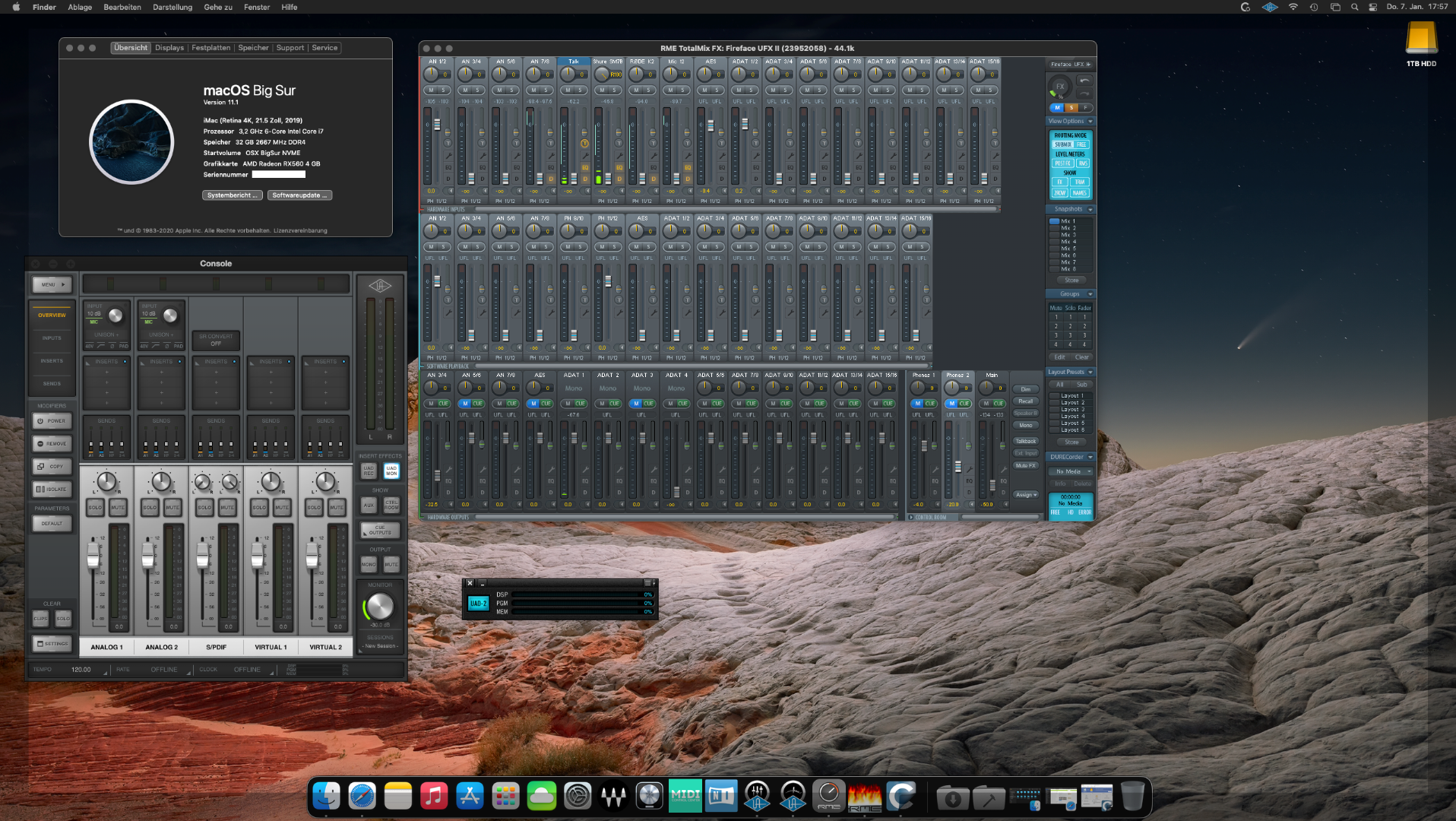

    @JimSalabim Schlage mich mit diesen und ähnlichen Soundproblemen seit mehr als einem Jahr bei einem RME Fireface UFX II rum. Ich habe bei meinem Hackintosh Asrock Z390M Pro 4 ermittelt, dass es definitiv am USB Port liegt, wie bei den Originalen Macs (Mac Mini 2018 z.B. auf den RME Seiten nachzulesen. Lösung bei mir war es eine Sonnet USB 3.2 PCIe Karte einzubauen, alle Boardeigenen USB-Ports richtig zu Mappen und das Interface nur an der PCIe Karte zu betreiben!!
    Ihr glaubt gar nicht was ich schon für Soundänderungen damit erlebt habe :-(
    Und das mit Originalen iMac 2014, iMac 2017, Mac Mini 2019 (ganz schlimm, da USB-Chipsatz grottig für RME, selbst mit 250 Euro Thunderbolt Dock wie von RME empfohlen absolutes Grauen) und MacBooks bis 2019, sowie Hackintosh auf Z370 und Z390 Chipsatz-Basis.
    Mit jeder neuen PCIe Karte (alle Sonnet!) ein anderer Sound der PlugIns, Aussetzer, Distortion, Latenzprobleme oder ähnliches -> Horror!!!
    Jetzt läuft es aber perfekt mit der teureren Sonnet USB 3.2 Karte (150 Euro)! Damit ist der Klang aller Plug-Ins so wie er sein soll. Die Latenz ist überragend und stabil. Aussetzer gibt es nur noch, wenn ich das System ans Limit bringe, also durch Systemüberlastungen. Daher gilt für mich ab sofort: Never touch a Running System!!!
    Hatte diesbezüglich einen regen Austausch mit dem Support von RME. Fakt ist, dass es sich nicht um ein Hackintosh-Problem handelt!
    Was ich bisher ermitteln konnte, was problematisch bei RME Geräten ist :
    - mit AsMedia Chipsatz bis 3.1 Gen1 problematisch, ab AsMedia 3.1 Gen2 läuft es
    - ein fehlerhaftes USB-Port Mapping beim Hackintosh mit den bordeigenen Ports kann Probleme verursachen (bei mir Pegelunterschiede Logic zu Fireface / kein Übersteuern am Masterausgang in Logic möglich! Klang des Downmix / Export nicht so sauber und klar im Sound wie jetzt.
    - Thunderbolt mit Titan-Ridge nur mit teuren Adaptern/Thunderbolt-Docks (günstige Adapter auf USB2/USB3 zeigten ebenfalls deutliche Unterschiede insbesondere im Workflow/Latenz des Systems/Laden von PlugIns). Die Titan Ridge musste aber einer UAD-Karte weichen :-)
    - am Z390M Pro4 (AppleIntelCNLUSBXHCI) lief es bisher am besten am USB 3.1 Gen2 Typ A / am USB-C mit FakePCIID lief es auch, aber nicht so gut wie über USB-A (nur Latenz schlechter - vermutlich durch USB-C- auf USB-A Adapter)
    - mit der Sonnet USB 3.2 traten keine Fehler, Störungen oder Unregelmäßigkeiten mehr auf.

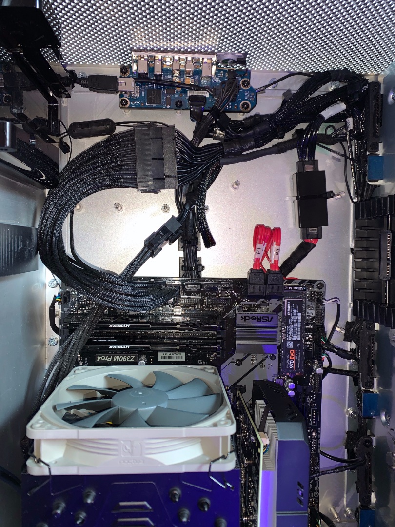

    EFI Ordner: OpenCore v0.6.4 Credits Knipsch
    Asrock Z390M Pro4 - Mac-Pro-Nachbau (aktualisiert auf OC0.64!)
    Open-Core 0.64 / OSX Mojave 10.14.6
    ("UHD 630 iGPU only" EFI mit Bootsound ebenfalls im Anhang)
    SM-Bios Model: iMac 19,2
    CPU: Intel Core i7 8700
    Mobo: Asrock Z390M Pro4
    Bios: 4.30
    Ram: 2x8GB HyperX 2666 Mhz
    GPU: MSI Geforce RX 560 ITX
    WiFi: BCM94360CS2
    Case: MacPro Gehäuse inkl. Original HDD-Slot-Verkabelung
    Speicher:
    ->Samsung evo 970 NVMe 500 GB SSD (OSX Mojave, Boot-Partition)
    ->Samsung evo 970 NVMe 1 TB SSD (Studio-Daten/Samples etc.)
    ->2 TB HDD (Time-Machine-Backup)
    ->1TB HDD (Windows):nowin:
    Bootloader: Opencore 0.6.3 für OSX Mojave 10.14.6 / OSX 11.1 BigSur
    Betriebssysteme: MacOS Mojave 10.14.6 / Windows 10
    Was läuft: Alles, keine Einschränkungen !
    Hinweis: USB-C läuft mit den beiden Fake-PCIID-Einträgen (nur OSX Mojave). UnterOSX BigSur läuft USB -C- ohne zusätzliche kext!!
    Das USB-Port-Mapping findet ihr im Anhang.

    Ich habe die Antwort auf das Problem zwischenzeitlich selber gefunden. Die Ursache lag wohl offensichtlich in der USB-Inject-All.kext die veraltet ist / war.
    In einem Forum hatte ich gelesen, dass die USB-Inject-All.kext das iMac19,2 SM-Bios nicht vollumfänglich berücksichtigt. Daher habe ich eine modifizierte KEXT-Datei heruntergeladen und den USB-Port inject nunmehr an meinem Studiorechner wiederholt.
    Was ich bei diesem Mal anders gemacht habe :
    1.) Verwendung der modifizierten USB-Inject-All.Kext (für iMac 19,2)
    2.) Die USR-Ports wurden mit eingebunden, obwohl diese nur als "USB-Reserved" gehandelt werden.
    Im Ergebnis klingt das Audio-Interface jedoch jetzt perfekt. Der Sound ist so wie er sein soll. Durch die Verwendung der falschen KEXT bei der Generierung einer USB-Port-Kext kam es wohl zu Störungen der gesamten USB-Kette, da ich ja zusätzlich auch eine Sonnet-USB-PCI-Karte nutze, an der das Interface hängt. Nach dem exportieren und einbinden der neuen KEXT und der dazugehörigen USBX.aml funktioniert jedoch alles perfekt.
    Für alle die eine ähnliche SM-Bios Konfiguration haben und den Rechner auch im Studio einsetzen, lohnt es sich zumindest mal zu testen!
    Bei mir hat es die entscheidende Veränderung gebracht.
    Anbei nun auch die modifizierte USB-Inject-All.Kext für das SM-Bios iMac 19,2 :
