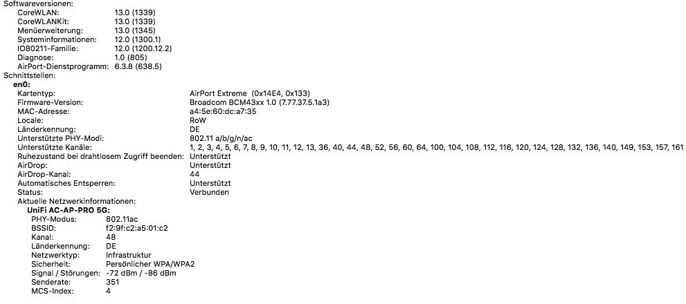

Mit welchem Ländercode wird den eure Broadcom im Systembericht angezeigt?
Bei mir wird sie als DE angezeigt. Wäre eine Änderung sinnig? Als AP kommt bei mir ein UniFi AP-AC-PPO zum Einsatz, würde den gerne mal komplett ausreizen.

Ich hab die Karte auch inkl. Bluetooth, läuft ohne Probleme. Gibt es eine Möglichkeit das Signal zu verstärken? Habe zwar schon Verlängerungskabel für die Antennen dran, aber das bringt nichts.
Größere bzw. andere Antennen vielleicht?
