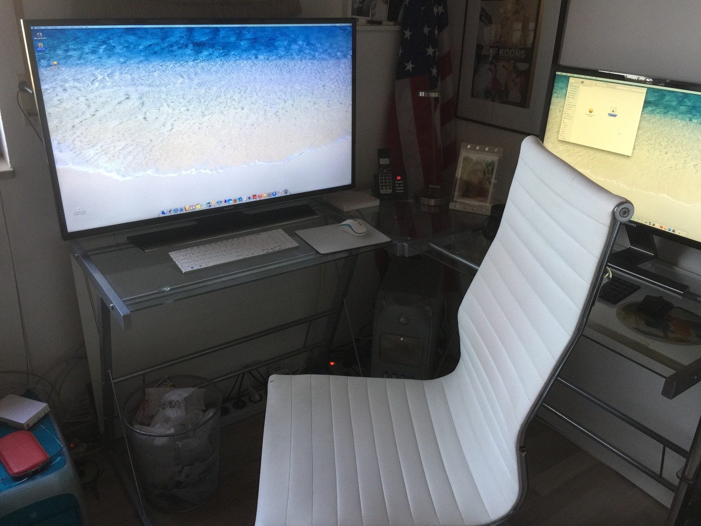

    wie darkey1991 schon sagte. Die 960er Karte macht das und die Monitore auch. Ich habe selber einen 40Zöller von Samsung mit 60 Hz am Laufen. Den kann ich sogar bis 6400 x 3600 switchen. Nur Sinn macht das überhaupt keinen. Die Buchstaben auf dem Screen werden dann so klein, das kann man nicht mehr lesen. Allenfalls für Video Editing kann man das verwenden, falls man denn eine 4K Kamera hat. Oder zum Zocken.
    Das Proggie dazu ist switch res x.

    In den 4K Modus schalte ich nur, wenn ich 4K-Videos ansehe oder bearbeite. Nur da sieht man den Unterschied.
    Bei meinem 40 Zoll Monitor kann ich sogar auf 8K gehen....aber das ist schlichtweg Unsinn ....es dauert ewig bis die Maus dort ist, wo man sie haben will und ich möchte auch nicht mit der Lupe vor dem Bildschirm sitzen um den Mauszeiger zu suchen. Bei 40 Zoll ist das ein richtiger Stressjob, von evtl. Genickstarre mal ganz abgesehen. Aber daddeln mit 'nem Wifi-Kontroller macht schon enormen Spaß :)

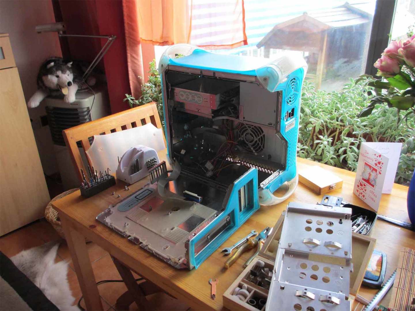

    Hallo liebe Mitstreiter

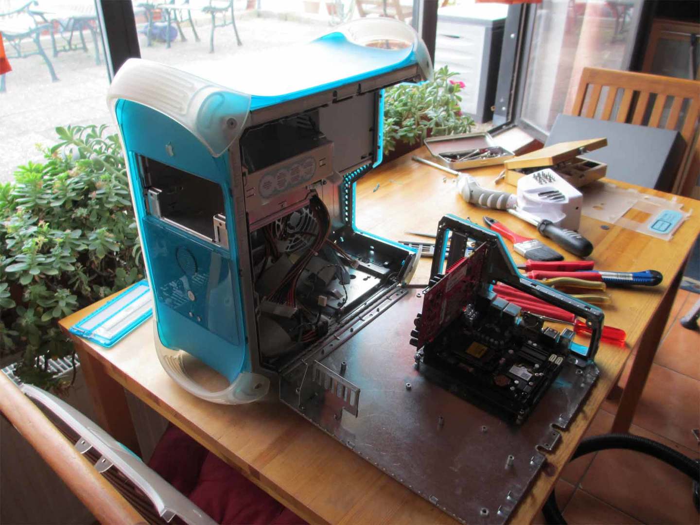

    Wie bereits angekündigt habe ich nun endlich den Tupperware Mac...oder auch "die Kühlbox" genannt, in Angriff genommen.
    Zunächst einmal war das radikale Ausmisten der Hardware und des Gehäuses angesagt, was einigen Schweiß verursachte. Es scheint wohl für die Ewigkeit gebaut worden zu sein. Dann die neue Hardware eingepasst und die technischen Komponenten überprüft.
    Ich hatte hier im Board schon gelesen, dass das Ozmosis Bios voll ausreicht für dieses Motherboard. Dabei nochmals die eingestellten Bioswerte überprüfen und gegebenenfalls zu ändern.
    So brauchte ich eigentlich nur meine bereits mit MyHack erstellten USB Bootsticks mit Maverick 10.9.2 und 10.9.3 bereitzulegen und zu beginnen. (Das sind mit MyHack gemachte sogenannte Clean Installer, also ohne Bootloader) Danke TuRock....für den Hinweis. :)
    Und wieder einmal war pure Geduld angesagt. Wichtig wiederum ist eigentlich nur, dass man den Bootvorgang nicht unterbricht, egal ob man meint, das System habe sich bereits "aufgehängt". Einfach nur warten bis die 2teilige Installation mit dem Desktopbild endet.
    Danach aus der Hardware Datenbank die passenden Treiber ausgesucht und mithilfe von Chamäleon und Kextwizzard nachinstalliert.
    Bei jeder dieser Aktionen sollte man sicherheitshalber immer mit dem Festplattendienstprogramm die Zugriffsrechte reparieren.
    Wie schon öfters bemerkt und angefragt, die Bluetooth Installation, sowie die Ethernetanbindung an die richtigen Schnittstellen ID (en0) kann einiges Kopfzerbrechen bereiten.
    Da hilft in der Regel die Dateien aus den Preflisten zu löschen.
    Also z.B. bei ethernet /L/P/SystemConfiguration/Networkinterfaces.plist
    und wichtig...auch die in /SystemConfiguration zu findende preferenes.plist ist immer mitzulöschen, und das bei jeder Hardwareänderung. Diese Dateien bauen sich nach einem Neustart ohnehin wieder neu auf und dann stimmen in der Regel die Eintragungen. Danach wie immer.... die Zugriffsrechte reparieren.
