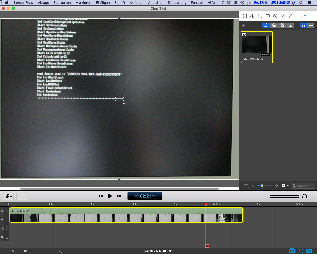

Ich hab mir das Video jetzt angekuckt, und verstehe, was Du meinst.
Aber für heute reicht mir's mit experimentieren.
Am Samstag hab' ich wieder Zeit, und werde es dann mal ausprobieren. -

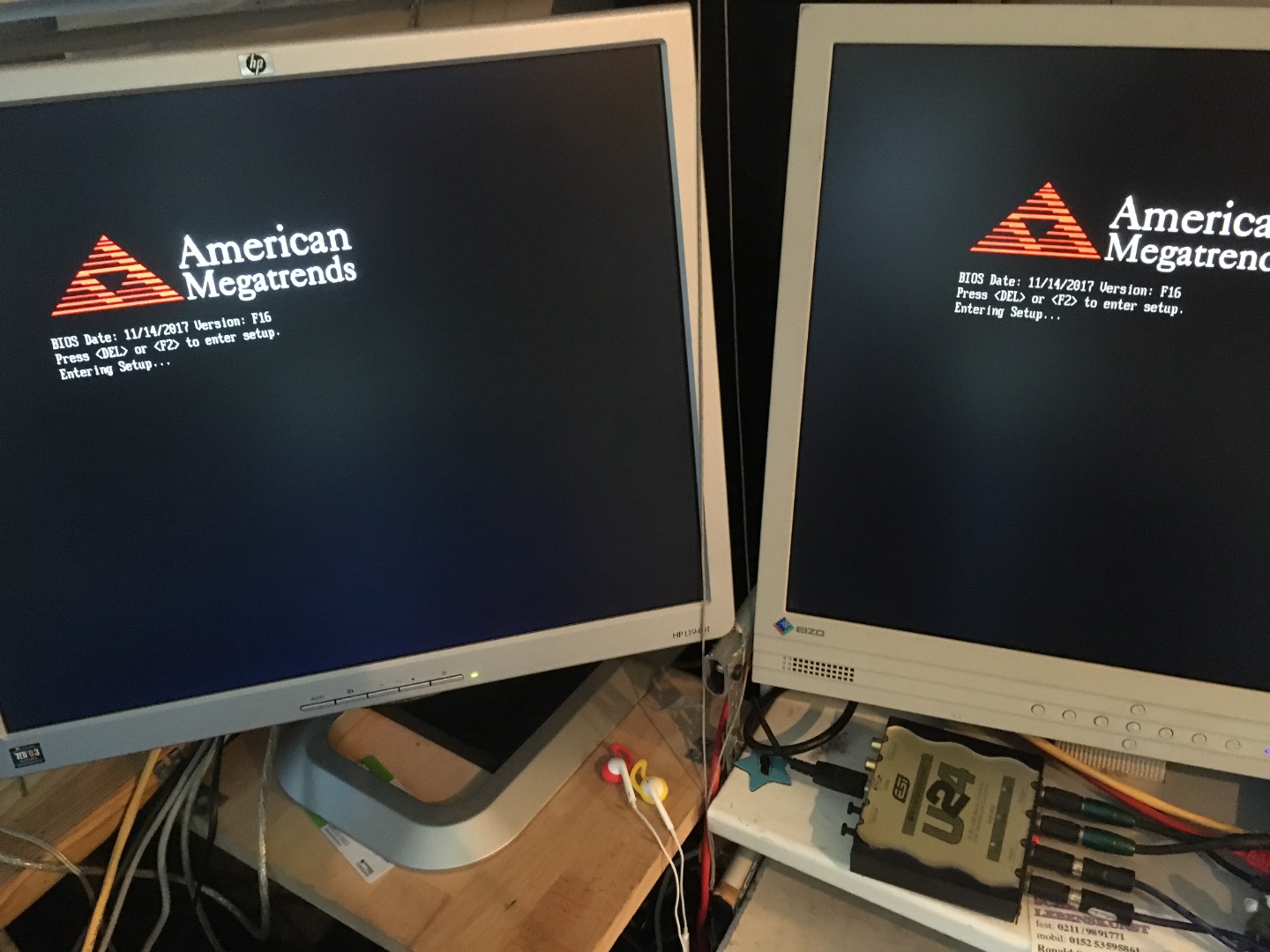

Ich glaube, da reden wir von zwei verschiedenen Dingen.

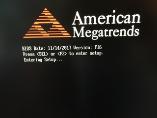

Das, was auf dem Foto war, hat sich erledigt.
Statt dessen kann ich jetzt (auch bei funktionierender alter Grafikkarte) gar nicht mehr ins Bios hineinkommen, also willkürlich.
Wenn ich nichts mache, bootet der Hacki munter weiter, und alles scheint in Ordnung zu sein.
Er steckt nur fest nach Einsetzen der neuen GraKa.
In beiden Fällen funktionieren weder die F-Tasten noch die DEL-Taste in der Boot-Phase. -
Leider ist doch die Butter ranzig geworden, um im Bild zu bleiben.
Ich hatte heute meine neue Gigabyte Radeon RX580 eingesetzt, und sie kam nur bei paralleler Bildschirmdarstellung auf beiden Monitoren (Normaleinstellung unverändert „nicht synchronisiert“) bis über das Bios hinaus auf den Apfel und dann hakte es.
Bei der Gelegenheit stellte ich fest, dass ich auch nicht mehr mit den F-Tasten ins Bios oder Startplattenmenü komme, auch nicht mit der alten GeForce.

Jungens, danke für die Hinweise, aber Übertaktung habe ich noch nie gemacht (könnte ich sowieso nicht).
Es hat sich jetzt ganz einfach gelöst. Nach einem Telefon-Gespräch unter Männern mit einem Freund von der PC-Fraktion (!) bin ich ganz einfach beim Start und der Frage nach dem Bios ins ebensolche gegangen, und habe einfach auf „Exit and Save“ geklickt. Es war wahrscheinlich die neue Sicherungs-Festplatte, die erkannt werden wollte. Seit dem ist alles in Butter! -
