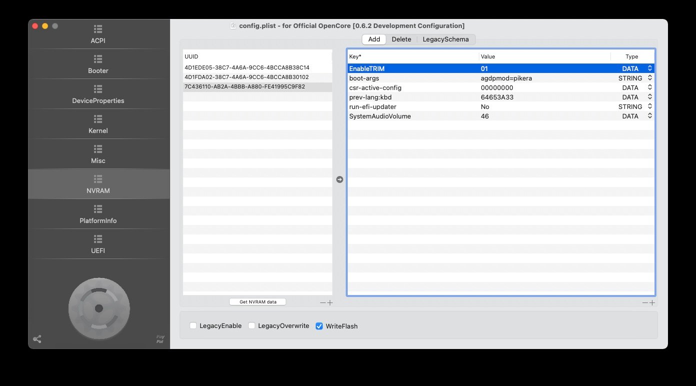

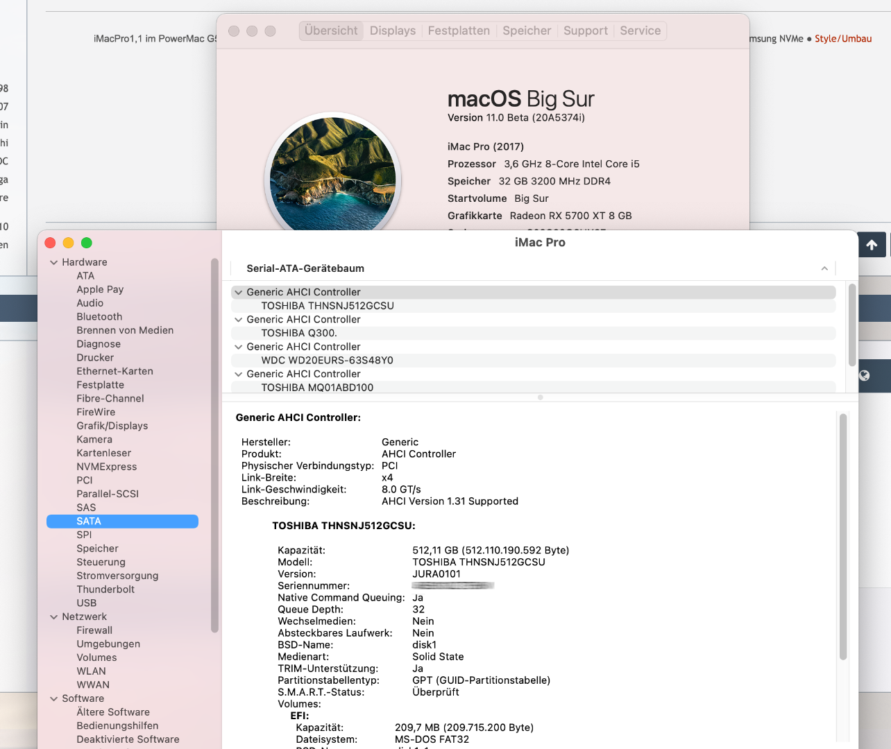

Hat schon jemand versucht, per 'sudo trimforce enable' die TRIM-Unterstützung auf einer nicht-Apple-SSD zu aktivieren?
Dies hat bei mir schon seit Ewigkeiten geklappt, bei der Beta 8 von Big Sur wird das System nach der Umstellung & dem folgenden Reboot unbenutzbar.
Klicks werden erst nach mehreren Sekunden erfasst und alles läuft quälend langsam. Woran könnte das liegen?

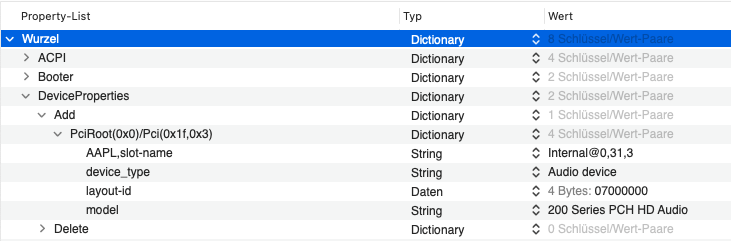

Alles anzeigenHabe den gleichen und der funktioniert bei mir mit AppleALC.kext und einem Eintrag in die DeviceProperties.
Bei dir steht allerdings 1220A auf dem Screenshot - ich habe den 1200A...?
Edit: habs hinbekommen! Allerdings muss ich meine LS jetzt an einen anderen 3,5mm am MoBo anschließen (und nicht wie üblich den grünen). Hat hier jmd. einen Tipp? ![]()

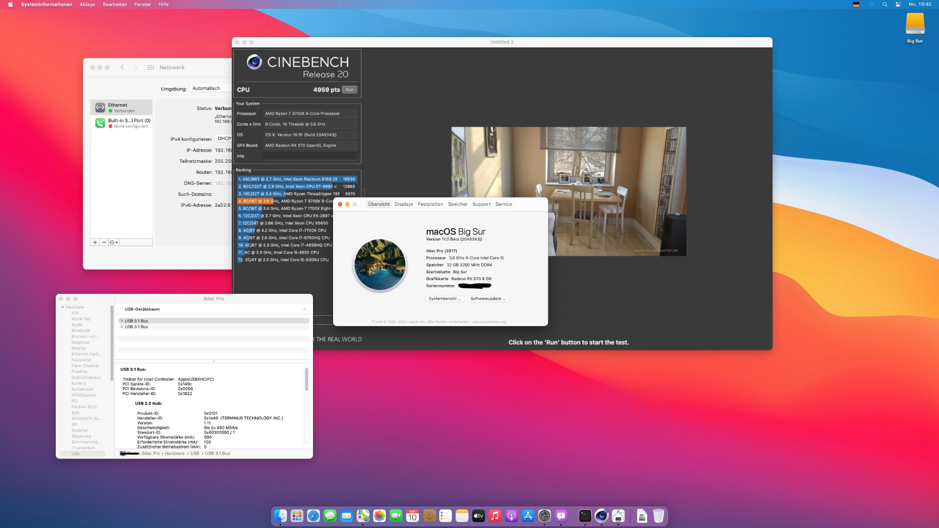

Nachdem der Patch für die neuen AMD B550 Boards veröffentlicht wurde, habe ich mich auch mal dran gemacht und zu meiner Überraschnung funktioniert bis auf Audio (Realtek ALC S1200A, wenn jemand einen Tipp hat, dann bitte her damit
) alles... Bisher probeweise nur auf einer externen SSD installiert aber der Einbau ist ja schnell erledigt.
HW siehe Profil, wenn gewünscht, stelle ich gerne meine OC Konfiguration zur Verfügung.

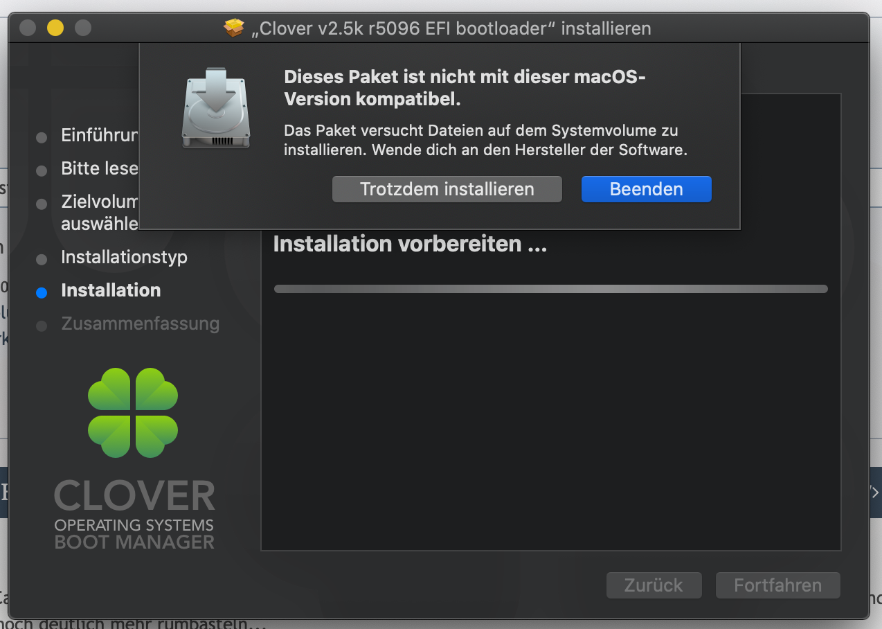

Jetzt würde ich allerdings gerne Clover auf dem Bootlaufwerk installieren (ist als APFS formatiert, momentan habe ich Clover noch auf einem separaten Stick) aber es funktioniert nicht. Ich bekomme die Fehlermeldung aus dem Anhang.
Nach einem Klick auf "Trotzdem installieren" scheint die Installation zu klappen, booten lässt sich von dem Laufwerk trotzdem nicht.
Hat jemand einen Tipp?
