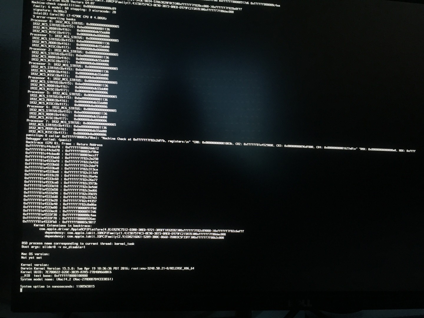

Habe mal die M.2 SSD ausgebaut und dann direkt von ner geklonten normalen SATA SSD gebootet, es funktioniert!! Kein Blackscreen, allerdings ein Kernel Panic...
(IMG_0369.JPG ist zusätzlich ohne Bluetooth und WLAN Karte, IMG_0370.IMG ist nur ohne SSD und mit WLAN/BT Karte...Das Problem ist aber jetzt Hardwareseitig oder?
Was kann man denn machen wenn das Mainboard von sich nicht booten möchte.@griven Kann man da was im BIOS machen (Das von dir ist gerade geflashed)
Hab mich noch nie so über einen Kernel Panic gefreut

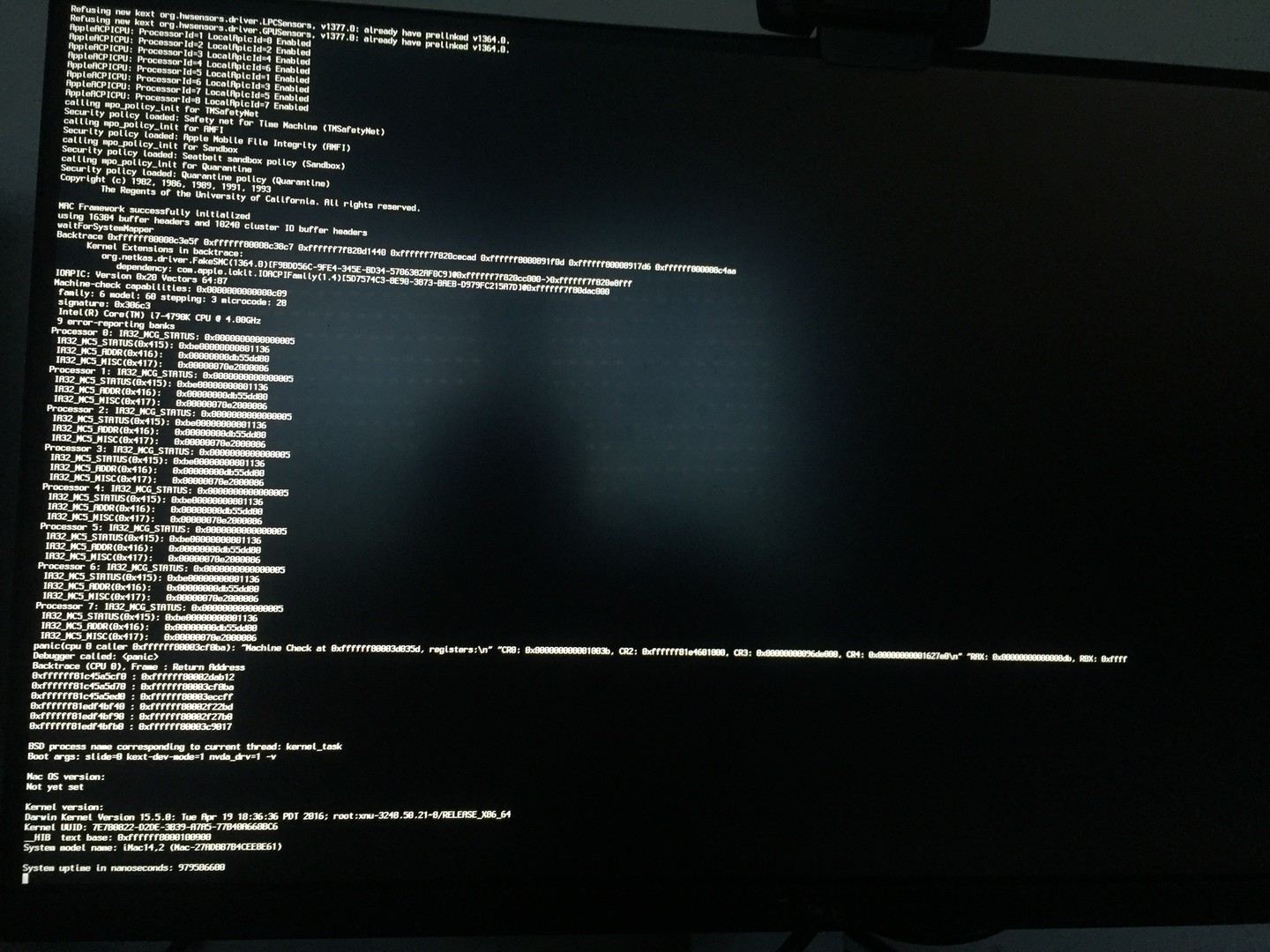

OK, hab alles gemacht. Es erscheint das Apple Logo und der Ladebalken, allerdings füllt er sich nicht. Die Lüfter werden zum immer lauter... -
Klar -> Wenn ich von der SSD über den Clover stick boote.
Hab die DSDT.aml ja auch auf der SSD getauscht (War schon richtig oder?)
Hab gerade ein NVRAM Reset gemacht -> Mit deiner DSDT.aml -> Jetzt läuft beim direkt boot wenigstens was durch -> Am ende Uptime in Nanoseconds.. -

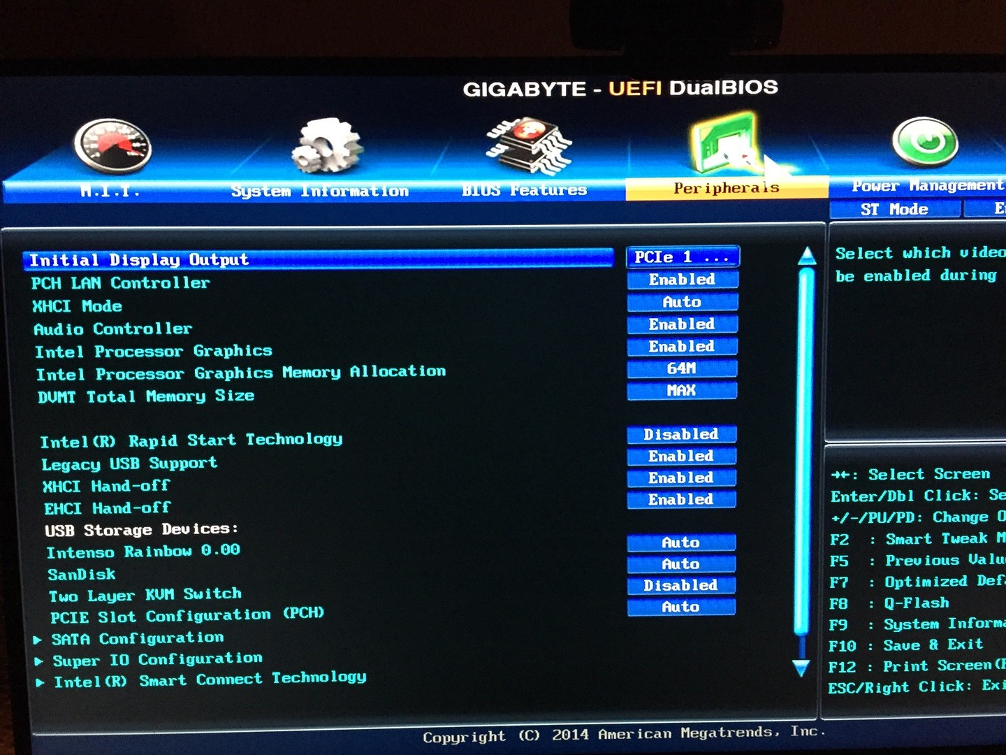

Sorry falsch ausgedrückt. Die ist noch auf 64M eingestellt...
BIOS und Mainboardbootmenü kommen noch, nur wenn ich dann anfange direkt von der SSD zu booten kommt der Backscreen... -

Der Punkt zum extern ausschalten hieß IGFX (Wir reden aber schon noch vom selben!?)
Leider kommt nur noch ein Backscreen
Ok, und erstmal auf auf IGPU um schalten? Oder gleich mit der externen?

Ahh, dann bau ich mal meine externe ein und schalt die interne aus...
Ich dachte wenn ich erstmal die Internen zum laufen bekomme, schließe ich zum test einige Fehlerquellen aus...
Das hatte ich mal gemacht, aber dann ging gar nichts mehr! No Signal am interne HDMI Ausgang. Hab dann die Externe eingesteckt, und konnte den Wert wieder umstellen...
Soll ich nochmal versuchen.? -
Wenn der markierte Punkt die 2. ist sind beide aktiv.

Hab die ganzen Sensoren erst mal Rausgehauen... (/EFI/Efi/Oz/Darwin/Extensions/Common)(Systemssd)@Dr. Stein Mit der config im clover stick bleibt es hier hängen: (IMG_9701.JPG)
Und dann Freezed es komplett (IMG_9702.JPG)

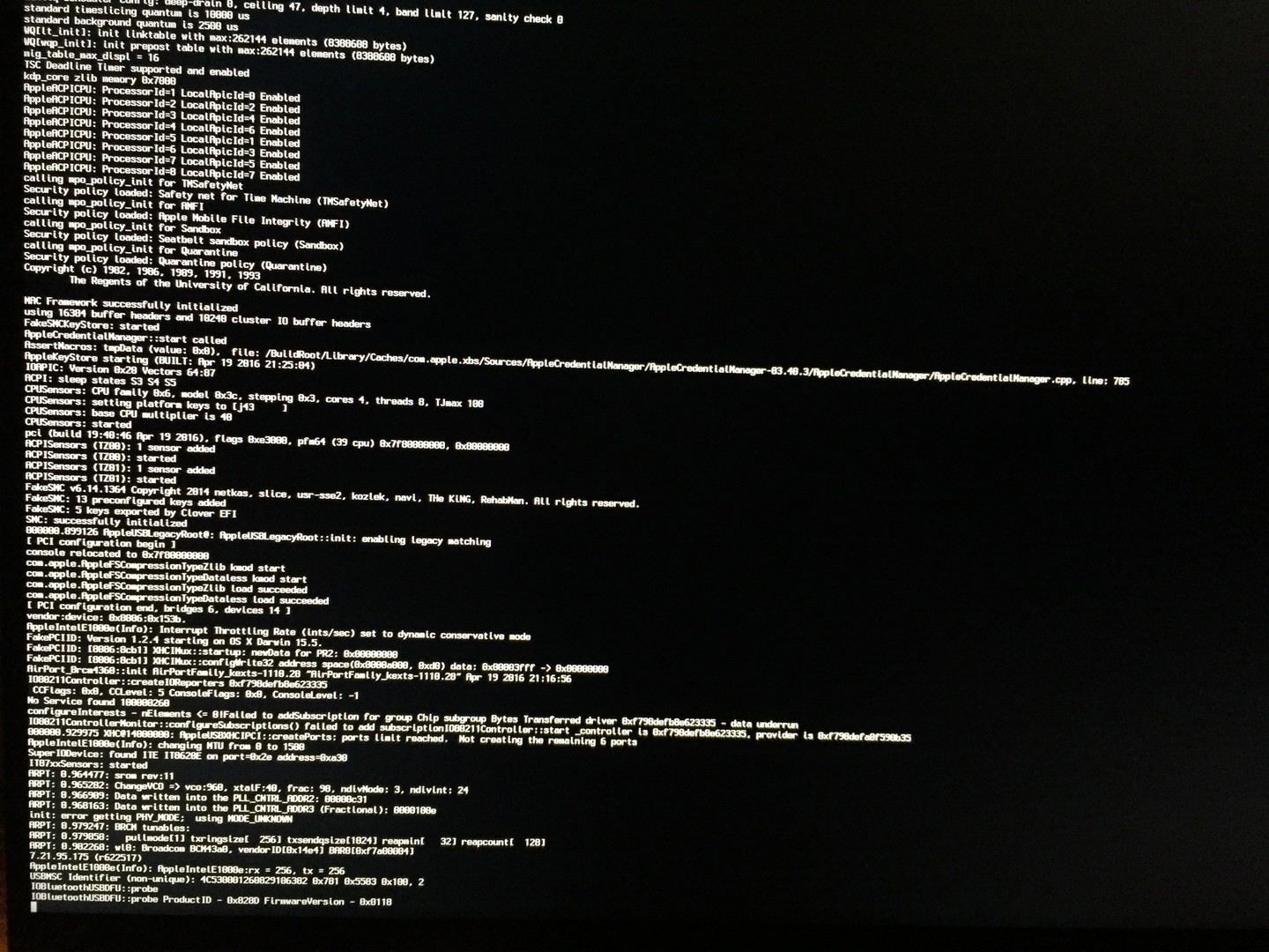

Jetzt bekomme ich kein Blackscreen mehr
Allerdings hängt er -> Foto(Boot über Clover Stick)
Wird auch nicht als NVMe Karte erkannt...Noch was, geht dieses HFS+ auch unter Ozmosis, weil das Clover Programm hat angezeigt das es unter /EFI/CLOVER/drivers32 ?
