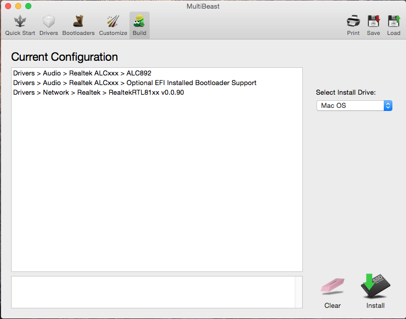

Es wird das Z87MX-D3H verwendet. Aktuell ist alles noch beim Alten, es läuft nur LAN per Multibeast. Sound wurde per ALC892 without DSDT aus dem Download-Bereich zum Laufen gebracht. HDMI Audio aktuell noch nicht, alle meine Versuche verlaufen ins Leere. Wenn ich graphics_intel_hd5k-azul-b-90_patch.command nutze (wie zuvor mit dem Z87M-D3H), erhalte ich die korrekte 21:9 Auflösung, Ton kommt nur ein Knacksen, grafische Oberfläche läuft sehr langsam.

anschließend wird mit Multibeast 7.2.0 LAN / Sound installiert. Danach HDMI Sound per Azul. Exakt gleich ging ich in der Vergangenheit vor und alles lief, inkl. QWHD und hdmi Sound. Nun geht mit der gleichen Konfiguration nur LAN, sonst nichts.

Sound:
MultiBeast -> Audio -> Universal -> VoodooHDA v.2.7.2 for VT2021
Das gleiche Für LAN:
MultiBeast -> Network -> Atheros -> anschließend passende Kexte auswählen (leider fand ich nichts genaues welcher Chip verbaut wurde)
... und schon sollte es laufen.

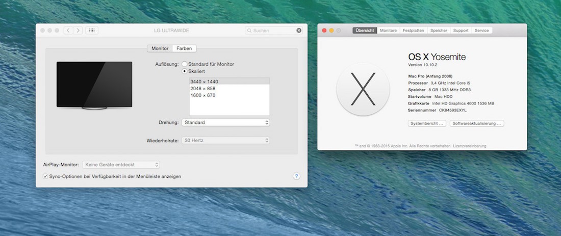

Wirklich komische Sache! Mit einem LG 34UC97-S funktioniert es tadellos in der max. Auflösung 3440 x 1440, automatisch erkannt, angeschlossen per HDMI.
Allerdings wurde der Monitor nur kurz ausgeliehen um dies zu testen.
Nur mit meinem Asus MX299Q (2560 x 1080) funktioniert es nicht...
Komisch... somit liegt es am Monitor. Warum erkennt mein Hackintosh / Yosemite den Monitor nicht korrekt? Lässt sich dies irgendwie ändern? Lässt es sich z.B. in der Boot.plist (/Library/Preferences/SystemConfiguration) erzwingen?

Bild 1: LG max. 3440 x 1440, Darstellung in 3440 x 1440.
Bild 2: Asus max. 2560 x 1080, Darstellung nur in 1920 x 1080.
Aktuell leistet mir switchResX Abhilfe, allerdings ist das natürlich nur eine kurzzeitige Lösung, da die Bildqualität mangelhaft (ist auch logisch).
