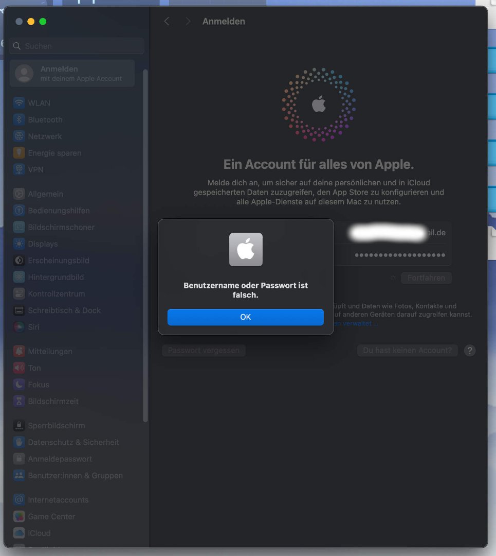

Danke für die schnelle Antwort,
habe nur Ethernet im Einsatz.
Komisch ist, in iCloud wird mir der mac angezeigt obwohl die Fehlermeldung "Benutzername oder Passwort ist falsch" erscheint.

macOS 15 läuft stabil, jedoch bei der Accountanmeldung bekomme ich folgende Fehlermeldung (siehe Bild).
Web iCloud Login funktioniert mit denselben Anmeldedaten.
Habe parallel auf einer blanken SSD Sonoma installiert. Bei der Accountanmeldung keine Probleme. Alles wird mit iCloud synchronisiert.
Für beide Systeme verwende ich den selben Bootloader (OpenCore u. kexte sind aktuell).
Habe den Rechner bereits mehrfach in iCloud abgemeldet.
Was muß ich in Sequoia besonders bei der Accountanmeldung beachten?
Nun habe ich es geschafft, System ist auf Sequoia.![]()
Was habe ich gemacht:
– OpenCore ist aktuell ,unnötige kexte gelöscht z.B. RestrictEvents.kext.
– Sequoia Full-Installer auf dem Schreibtisch gestartet, hatte bis jetzt die Angst mir würde das komplette Betriebssystem überschrieben. Dem war nicht so. Die Installation lief problemlos als Upgrade durch.
– Mein System läuft nun ohne Probleme auf macOS Sequoia.
Danke für die Tipps

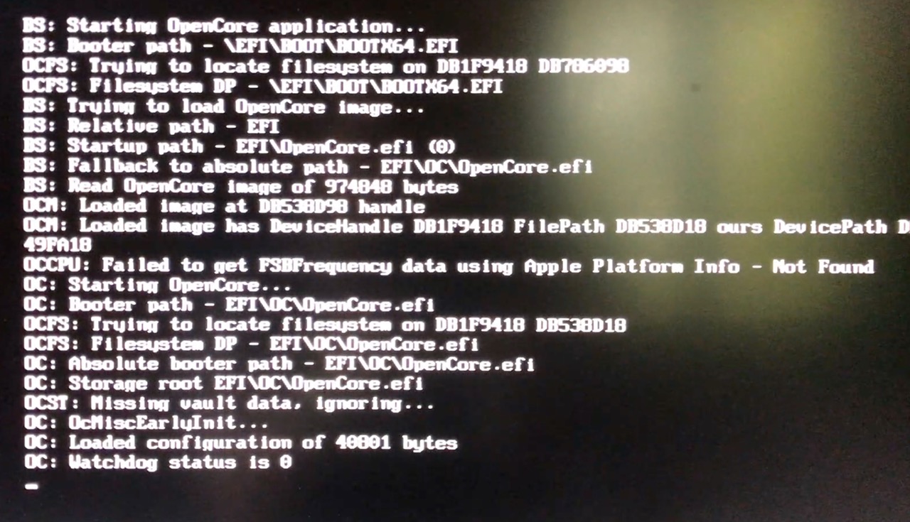

Beim ersten booten nach der Insatllvorbereitung zu macOs 15 - kurzer balken - dann Bootabbruch - Neustart in Sonoma.
Habe alle möglichen Tipps, hier aus dem Forum, für mein Problem angewandt.
z.B.: Misc/Security/SecurBootModel auf aus, RestrictEvents.kext und Bootarg revpatch=sbvmm rein. Kexte sind aktuell.
Leider kein Erfolg.
Folgend ein Foto vom Punkt des Bootabbruchs.
Habt ihr Tipps zur Lösung?
