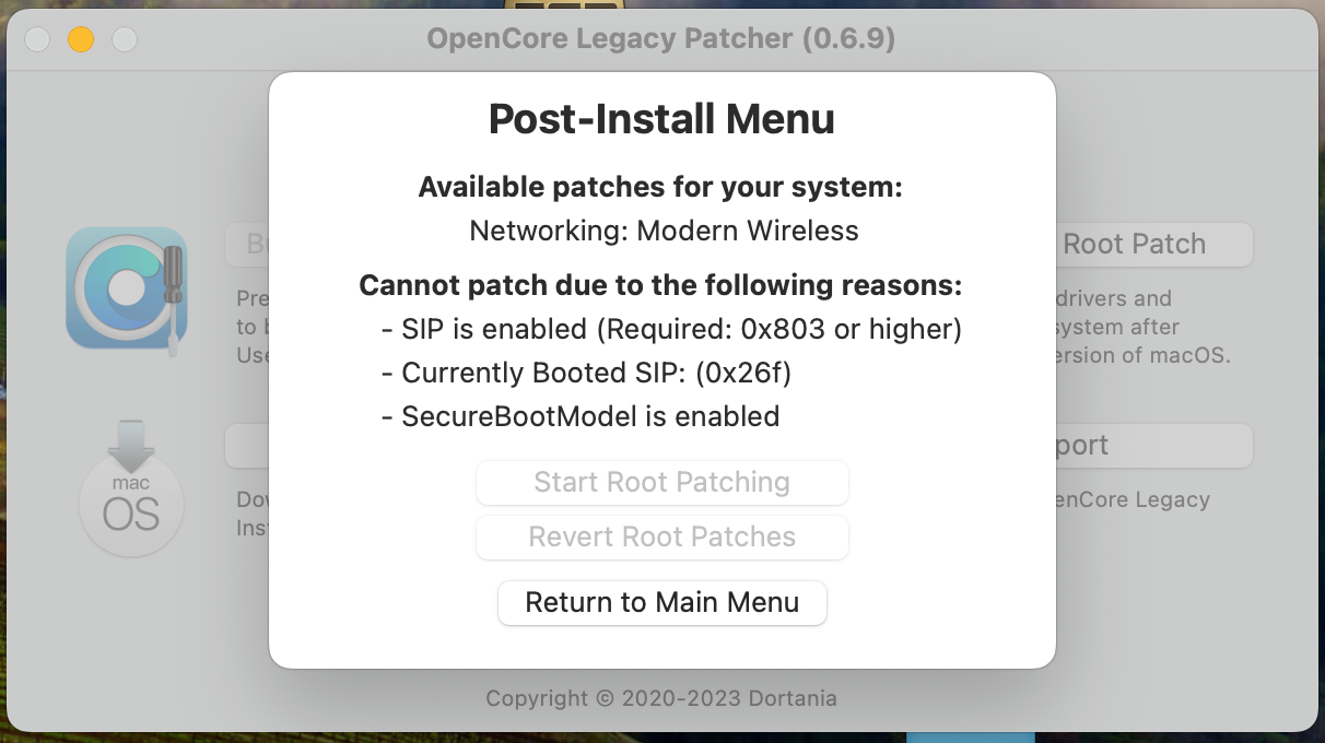

Hallo !
Erstmal DANKE an euch beide !
Die config von fabiosun funktioniert !
Habe dann den Patcher angewandt und dann auch ohne was anderes zu machen den Rechner neu gebootet .
Konnte dann auch beim Wlan den Router auswählen .
Mit safari komme ich ins Internet und Netzwerk , mit Firefox bekomme ich nur den Beachball ....
Firefox neu installiert aber läuft trotzdem nicht , auch wenn Wlan ausgeschaltet ist
Werde es gleich mal mit den Einstellungen von SchmockLord versuchen .
PS: es ist ein Update von der beta 7 auf die RC2 , soweit ich weiß gibt es noch keinen Fullinstaller .Lasse mich da aber gerne eines besseren belehren
LG nobby

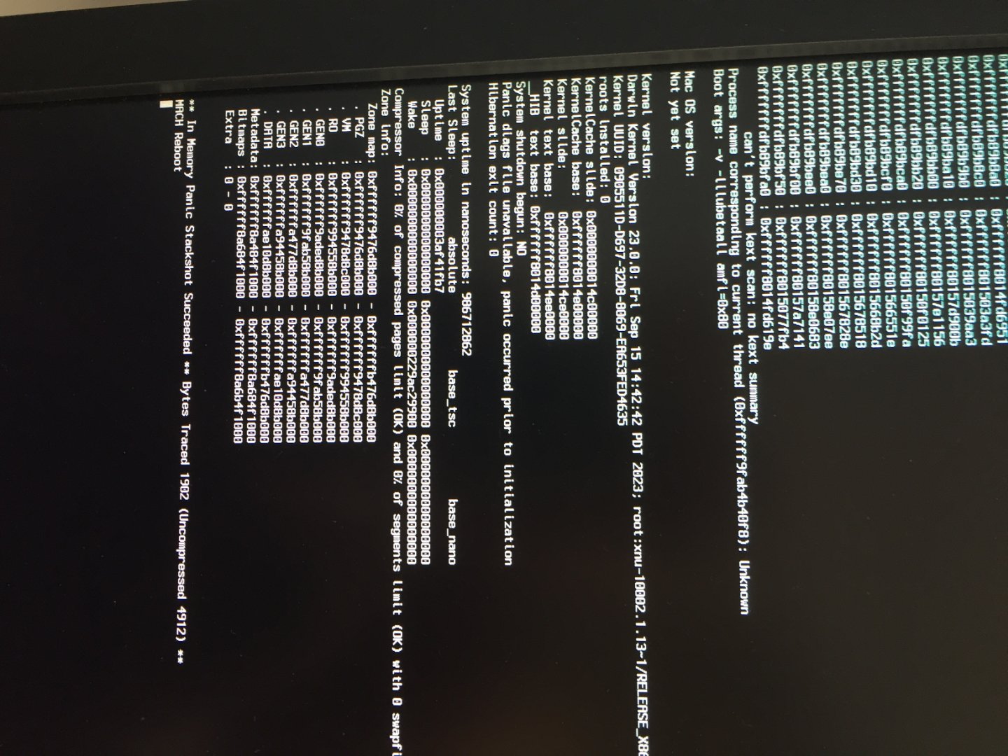

Hallo !
Ich versuche mich grade daran meine Broadcom Karte in Sonoma zu aktivieren ....
Es handelt sich um das Karby Lake System von meinen Rechnern .
Auf diesem ist die Sonoma RC2 installiert und läuft mit Lan-kabel super .
Was habe ich gemacht :
Nach der Anleitung von MacGrummel die Kexte eingefügt .
Die config bearbeitet , SIP auf 03080000 gestellt , SecureBootModel auf disabled, -amfipassbeta hinzugefügt ( vorher mal mit amfi=0x80 ausprobiert )
Die Reihenfolge der Kexte geändert wie von Macgrummel vorgeschlagen ( allerdings nur mit den OCAuxillaryTools )
Glaube das war es ....
Dann ein NVRAM Reset gemacht und diese EFI vom Stick gebootet .Leider ohne Erfolg
Ohne -v sieht man nur das Apfel Logo , mit -v ( siehe Bild ) bleibt er mit Fehler stehen .
Vielleicht kann ja mal jemand über die EFI schauen was ich falsch gemacht habe ...
Ohne diese änderungen läüft die EFI sehr gut ...
LG nobby
