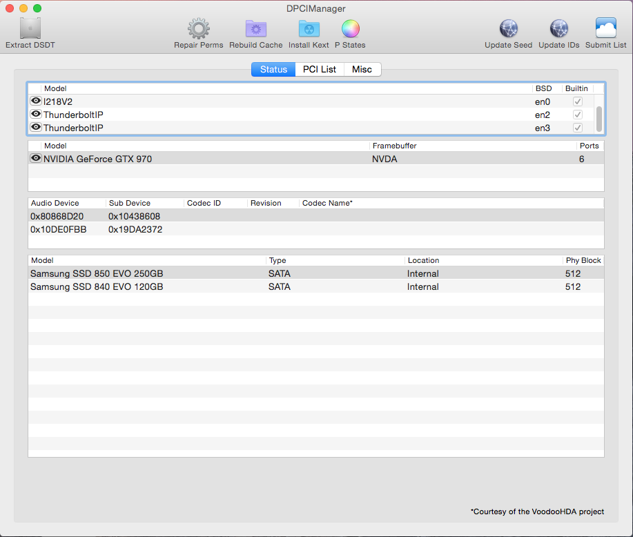

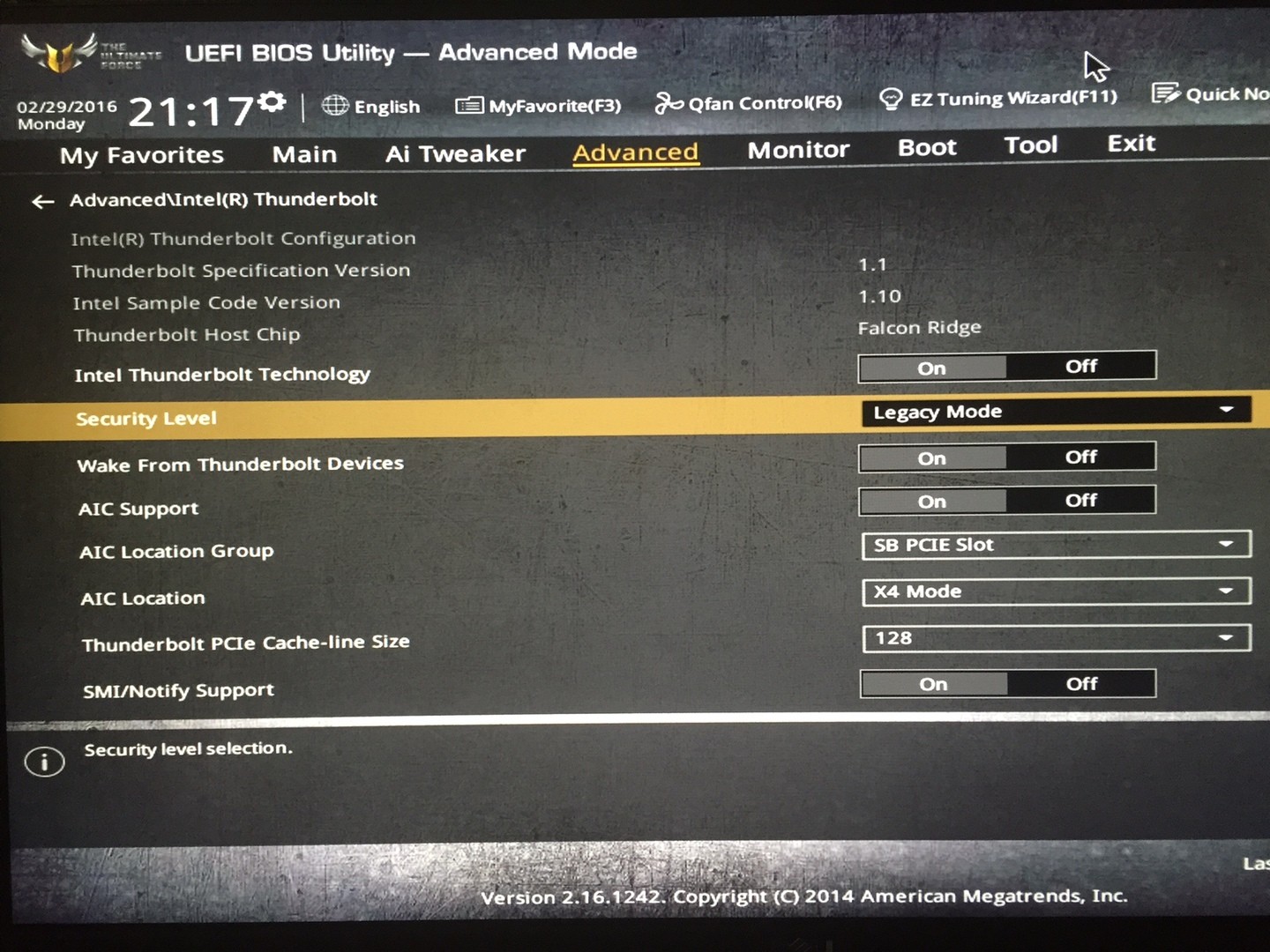

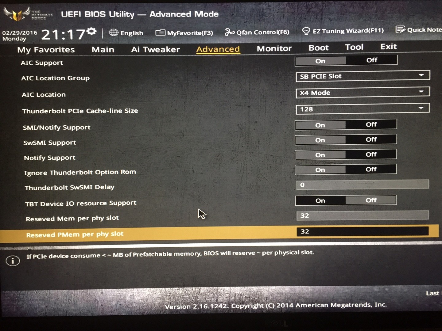

    ich habe mir einen neuen Hackintosh gebaut (steht in der Signatur), und habe mir gedacht, ich könnte den iMac 27 2011 als Bildschirm verwenden. Also beim Kauf direkt die Thunderbolt Erweiterungskarte dazubestellt. Ja ich weis, etwas gewagt, aber ich wollte es mal testen.
    Nach einigen Stunden ausprobieren, wird die Karte nun unter Windows und Mac OS X erkannt (siehe Bilder). Merkwürdig ist nur, dass es immer etwas Zeit braucht. Der Systemstart dauert auch deutlich länger, wenn er die Karte erkennt.

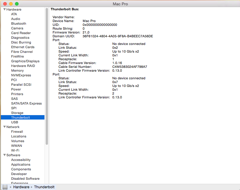

    Nun habe ich kein Thunderbolt Gerät, also habe ich mein MacBook in den Target Disk Mode (sollte dann eine Thunderbolt Festplatte simulieren) versetzt und angeschlossen, natürlich vor dem Systemstart ;) . Leider passiert nichts. Die Thunderbolt Bridge und der Target Display Mode machen ebenfalls keinen Mucks. Wie ihr auf dem Bild vom System Report seht, erkennt er zwar das Kabel, aber nicht das Gerät.
    Ich wäre für Tipps und Hilfe sehr dankbar.
