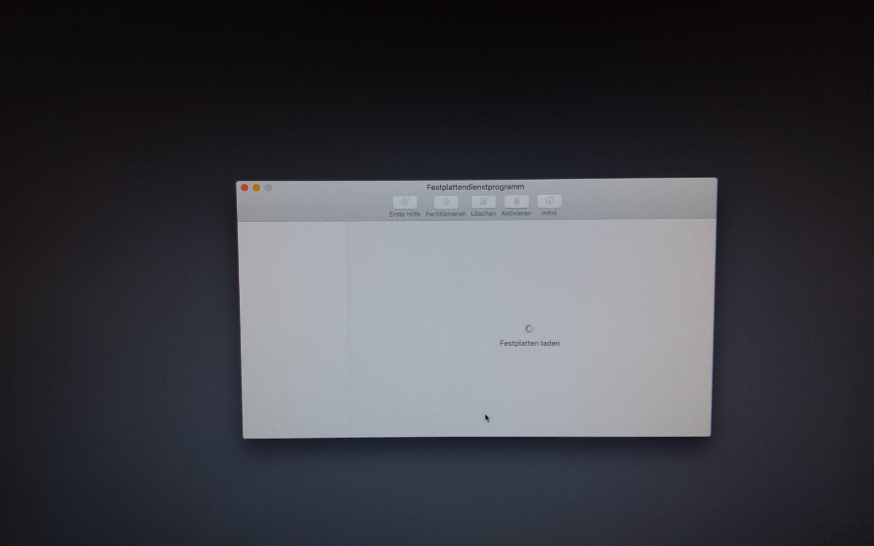

  • Lan endlich geschaft
  • Das mit Disk Utility hatte ich auch mal. Am besten die SSD irgendwie anders formatieren. Terminal z.B.
    https://osxdaily.com/2016/08/30/erase-disk-command-line-mac/

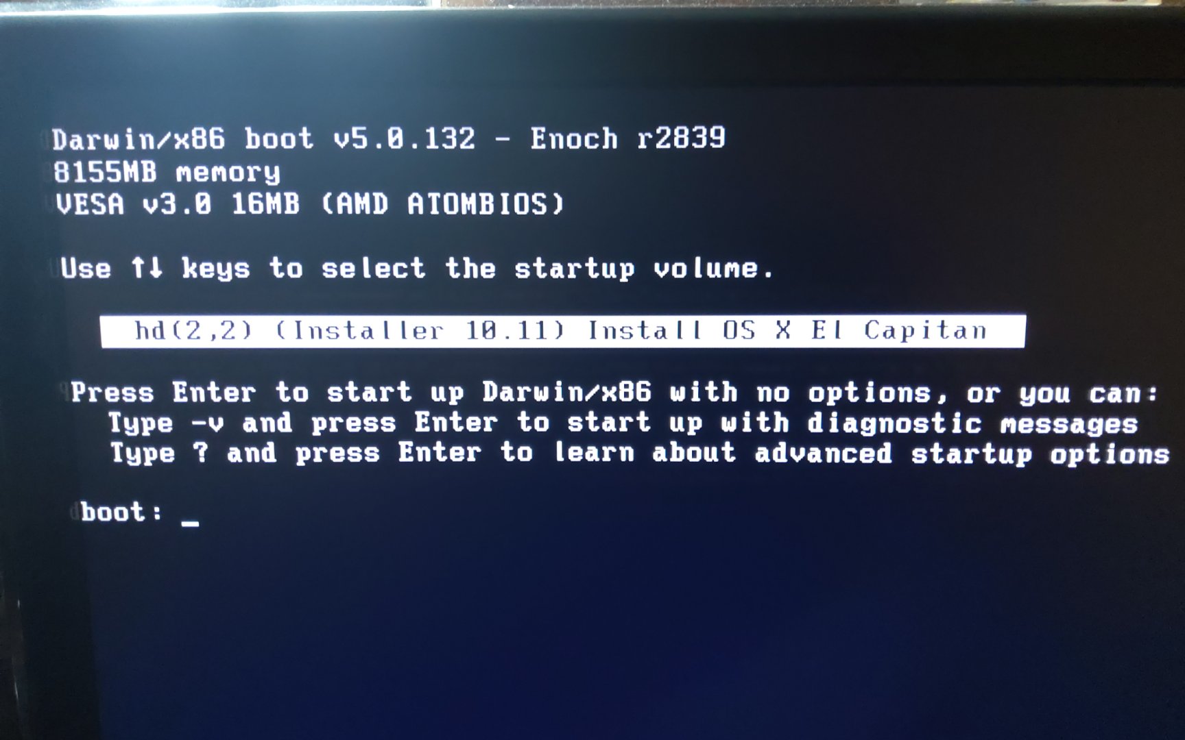

    Mit dem Bootstick sehe ich
    Starte und dann nur schwarz und bootet neu,
    Dann ist der Bildschirm schwarz und ein - blinkt links oben
    Mehr ist nicht
    Ich bootet mit noch zuerst...
    Sollte der Stick selber booten können ohne noch?
  • Du hattest doch schon mehrfach bis zur Installation gebootet.
    Booten geht nur mit beiden sticks.
    Wenn es oben links nur blinkt, musst du den Enoch Bootloader-Stick im Bios in der Bootreihenfolge nach oben einstellen.
  • braucht er noch eine Eingabe in boot:
    Er macht nur eine Schleife immer und immer wieder
  • bei boot kannst du bootflags eingeben.Du brauchst aber eigentlich keine
    Auf dem größeren Stick müssen natürlich kernel und prelinkedkernel eingesetzt werden, sonst kann es danach auch zu einem black screen kommen.

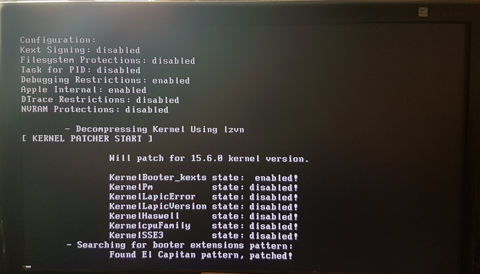

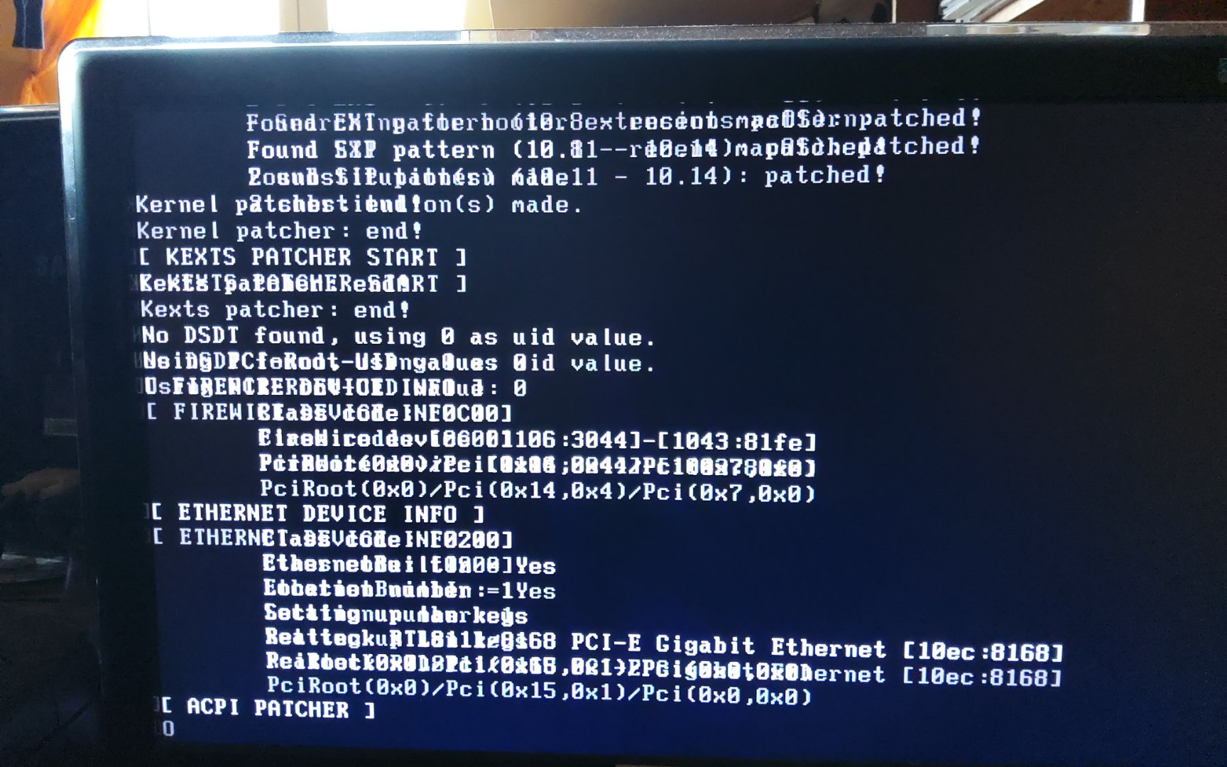

  • Firewire hab ich da gesehen - solltest du im Bios deaktivieren.
    Probier einen anderen Prelinkedkernel. In dem Tread sind ja 3
    und anderen Kernel
  • sagt die das etwas?
    Ist der Pfad richtig?

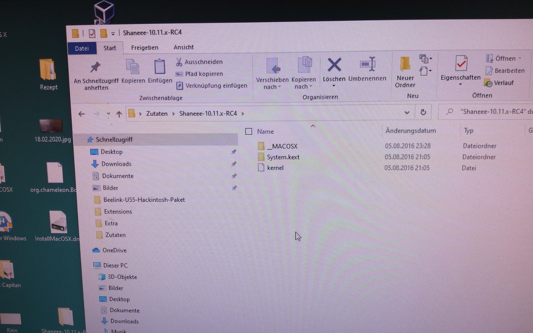

  • Falls im Bios Secure Boot ist, auf disabled
    Und Bootflag -x würde ich weglassen.
    EDIT
    So wie auf dem Bild funzt das eigentlich nicht. Den größeren Stick würde ich mit diesem Tool machen. https://www.hackintosh-forum.d…-creating-tool-4-2-3-zip/
    Also in macOS. Mit dem imac oder in Vbox

  • Ich meine das der Fehler auftritt, wenn in System/Library/Extensions gar keine Kexte sind. Hatte ja oben ein Tool verlnkt um den Stick zu erstellen.
    Die einfachst Methode, wenn du einen Mac hast: die SSD am mac anschließen, egal wie, z.b. mit einem usb-Adapter. zur Not einen USB Stick am mac anschliessen. Und darauf El Captian installieren. Wenn sich El cap da am mac booten lässt. Dann Kernel und prelinked kernel einsetzen.
