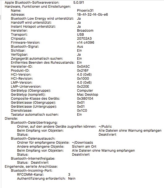

    Anbei einige Bilder aus SystemInfo (Bluetooth, USB, Erweiterungen) und der config.plist (CloverConfigurator und Xcode).

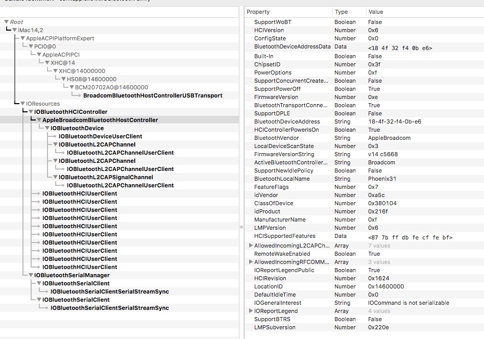

  • Kannst du mal bitte einen Screenshot machen, auf dem man das Gerät aufgeklappt im IORegExplorer sehen kann? Mich würde mal interessieren, welcher Treiber geladen wird (IOClass, CFBundleIdentifier...). Unter Bluetooth USB Host Controller@Irgendwas ist das meist der zweite Eintrag.
    Fast vergessen: Der USB-Port, an dem der Bluetooth-Krams hängt (also z.B. HS06) sollte vom Typ USBConnector 0xff sein (ebenfalls ersichtlich im IORegExplorer).

  • Tolle Teamarbeit...
    - Kexte ausgetauscht
    - nach S/L/E verschoben
    - AirPortBrcm umgetauft
    ... und schon läuft es ...
    Vielen Dank!
    @Harper Lewis
    Hier noch der Screenshot vom IORegExplorer
