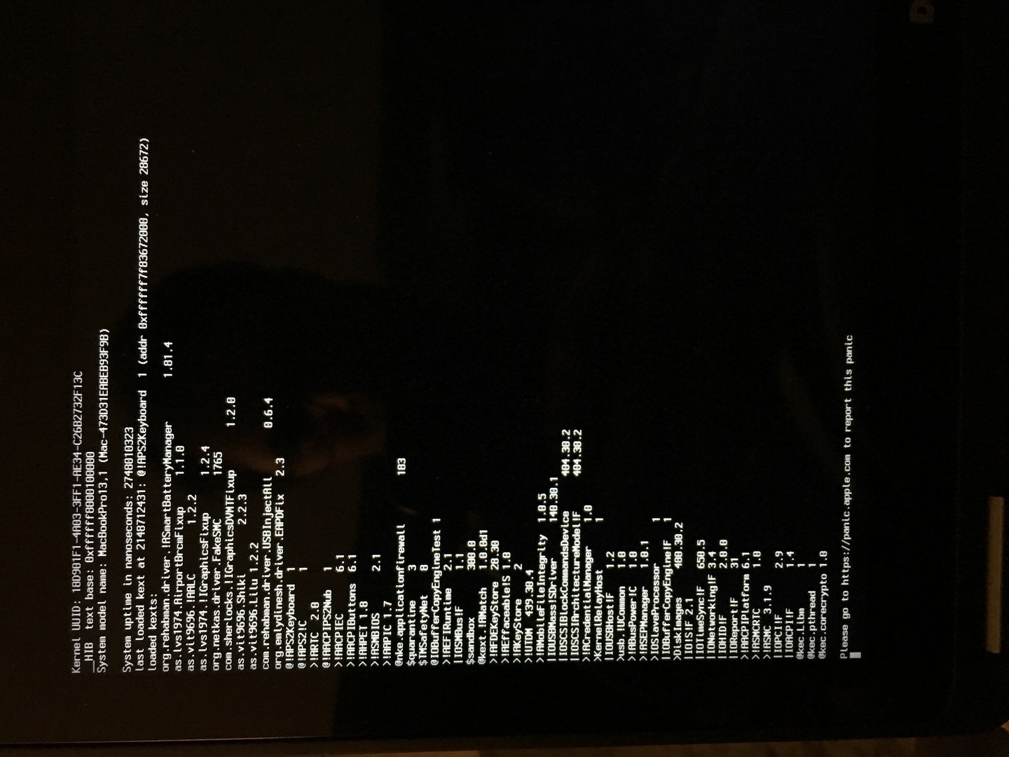

  • Das mit den ACPI Fehlern sieht für mich nach einem fehlenden DSDT Patch aus für den Batterietreiber ACPIBatteryManager.kext. Wenn du denn Kext erst mal entfernst sind da sicher weniger Fehlermeldungen.
    Das hat aber eigentlich nichts damit zu tun das der Laptop nicht in den Grafikmodus hochfährt. Meine Vermutung ist daher das da was nicht stimmt mit den Grafikeinstellungen. In meinem ersten Versuch hatte ich das schon mal probiert mit den RehabMan Vorschlägen. Mit meinem Asus Zenbook und der HD620 bin ich damit ganz gut zurecht gekommen. Die Grafik funktionierte erst mal. Am Ende habe ich jedoch noch etwas nachgebessert.
    Ich würde dir daher Vorschlagen es nochmal mit den Vorschlägen von RehabMan zu probieren. Die wurden alle vor kurzem überarbeitet und sind daher sicher aktuell.

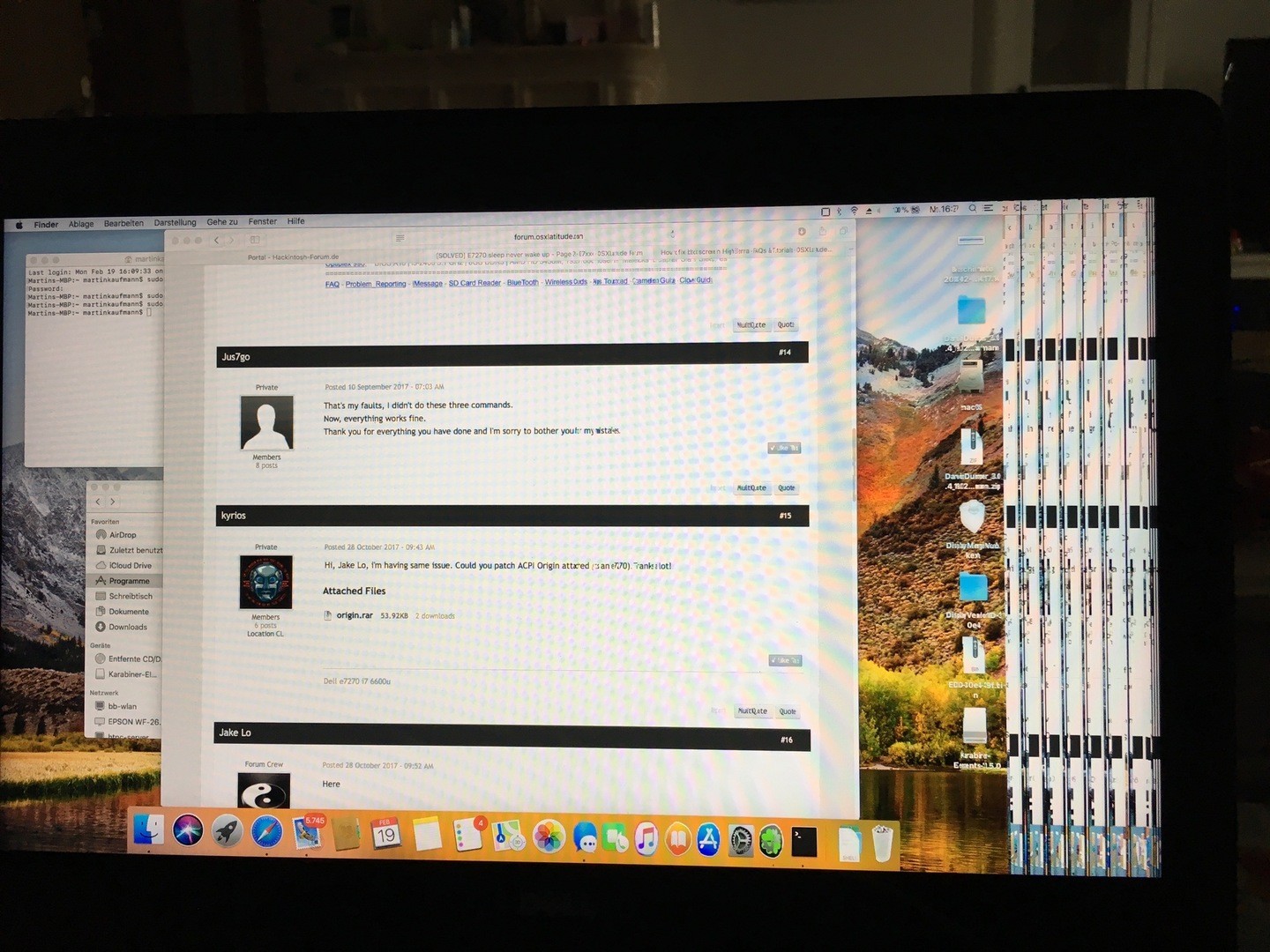

    - Sleep / Monitor Standby ist dann die nächste und auch letzte nervige Sache. Ich kann in den Ruhezustand gehen. Beim Wecken bekomme ich allerdings am rechten Bildschirm Grafikfehler (siehe Foto). Gehen auch nur mit Neustart weg. Wenn aber mein Monitor wegen Energieeinstellungen in den Standby geht, bekomme ich kein Bild mehr. Der Laptop arbeitet noch aber der Monitor bleibt schwarz. Nutze ich die Helligkeitstaste eine Zeit lang, bekomme ich wieder ein Bild und zwar das gleiche wie beim Aufwecken aus dem Ruhezustand. Das Problem tritt wohl häufiger auf und hier wurde auch eine Lösung beschrieben. Leider habe ich da schon alles probiert und bekomme das nicht gefixt. Nur wenn ich die EDID eines MacBookAir (dann mit 11 Zoll angezeigt) wähle, bekomme ich beim Starten überhaupt ein Loginbild. Bei allen anderen Einstellungen bleibt das Bild dann beim Login schon schwarz. EDID rein oder raus macht aktuell scheinbar keinen Unterschied.
    /edit:
    Ich würde also mal behaupten, dass macOS nach dem aufwachen des Monitors nicht mehr genau weiß, mit welchem Monitor es hier zu tun hat und daraus resultiert der Grafikfehler. Aber wie löse ich das?

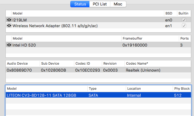

  • Wie verhält sich das ganze wenn du über den Regler bei Bildschirm steuerst?
    Und mach doch auch mal ein Bild Systeminfo Bildschirm.
  • Der Regler bei Bildschirm lässt sich munter hin und her schieben kann aber auch nur ganz hell oder dunkel.

  • Ich glaub ich habe gerade einen Meilenstein geschafft...
    Also die DSDT ist von Jake Lo aus dem OSX Latitude Forum - oder hat mir mittlerweile jemand anderes eine gegeben xD...
    Whatever. Kurz zu meiner Bahnbrechenden Neuigkeit. Ich hatte ja schon mehrfach nach dieser Anleitung meine EDID bearbeitet. Leider bisher ohne Erfolg. Zumindest dachte ich das immer da ja der Screen beim boot schwarz blieb. Wie ich jetzt aber weiß, reicht es eventuell schon die Helligkeit zu erhöhen.
    Jetzt bin ich mal nach einer anderen Anleitung zum erstellen der EDID vorgegangen dort ändert man lediglich Byte 20 und die Checksumme. Habe dann diese EDID wieder per Clover injekted (auch wenn die Anleitung eine Datei in S/L/E editieren wollte.
    Nach einem Restart schwarzer Bildschirm. Helligkeitstasten gedrückt und Bild erhalten. Helligkeitstasten funktionieren nun und die Grafikfehler nach Sleep sind weg!
    Jetzt muss nur noch die Helligkeit beim login höher als schwarz sein. Damit ich nicht jedes mal erst das Display heller machen muss.
    Idee dazu?
    Bin gerade total happy :)
    //edit
    Mir ist jetzt noch etwas aufgefallen:
    - Ich bekomme wie gesagt schwarzen Screen statt login.
    - F1 / F2 Helligkeitstasten (da falsch belegt sollte eigentlich F11 / F12 sein) um auf max. Helligkeit zu kommen
    - Einloggen
    - Karabiner-Elements passt die F Tasten an Helligkeit jetzt korrekt auf F11 / F12
    - Helligkeitssteuerung geht nicht!
    - Laptop in den Sleep schicken und wieder aufwecken
    - Keine Grafikfehler und JETZT geht auch die Helligkeitssteuerung über F Tasten oder Monitore
    Seltsam oder? Erst der Sleep sorgt dafür, dass alles passt...
