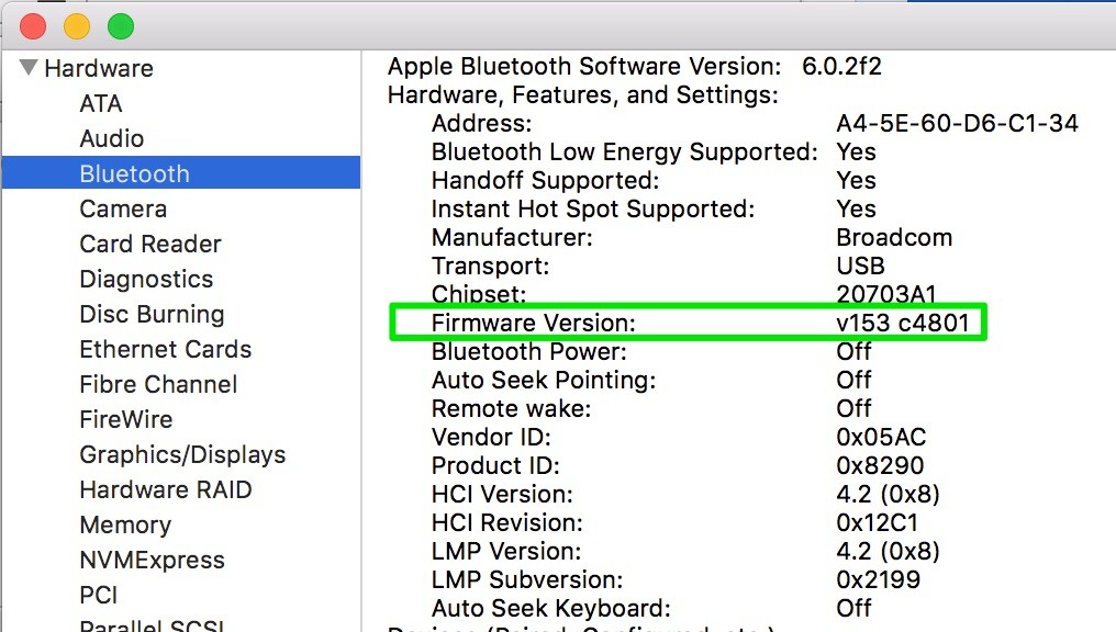

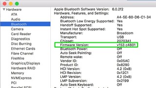

    Postet doch bitte mal bitte Eure Infos zum Firmware der BT-Geschichten...
    Sollte ungefähr so aussehen:

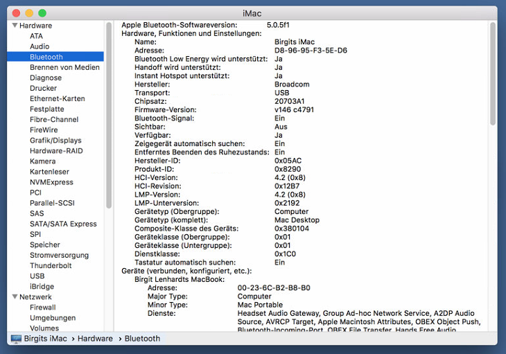

  • Erstaunlicherweise habe ich mit den gleichen Hersteller-/Geräte-IDs eine andere Firmware-Version in der Anzeige...
    Und bei mir sind die oben erwähnten Kexte nicht im Einsatz...
