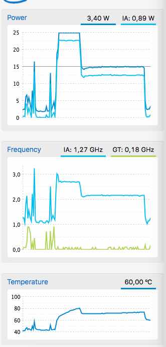

    Zeit für ein paar Benchmarks.
    LuxBall GPU: 1764, LuxBall CPU: 1415.
    Geekbench Single: 4242, Multi: 12625.
    Cinebench OpenGL: 29FPS, CPU: 500.
    Würgemale
    IntelPowerGadget zeigt uns bei allen Tests, dass bessere Ergebnisse durch Throttling verhindert werden. Man sieht in dem Screenshot sehr schön wo das Throttling einsetzt.
    Man kann im BI verschiedene Stromsparmodi einstellen. Die oben angegebenen Werte sind für "höchste Performance".

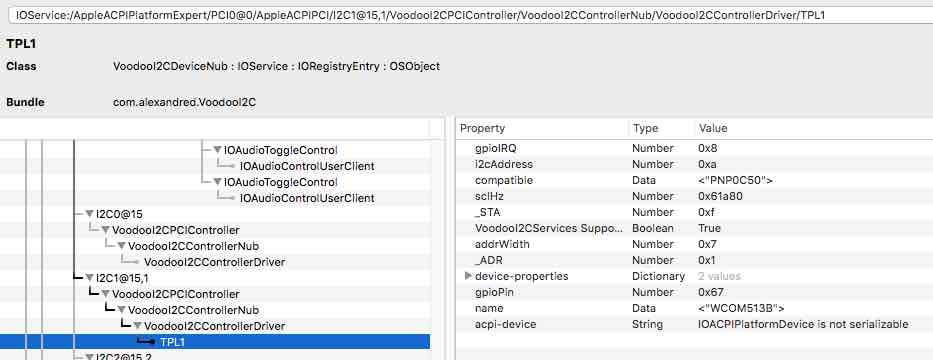

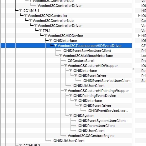

    VoodooI2C.kext und VoodooI2CHID.kext in den System Ordner und ... nix.
    Na ja, fast nix. Im IORegistryExplorer kann man sehen, dass zumindest der VoodooI2C Treiber installiert wird. Bei den Geräten I2C0 und I2C1.
    Laut Google gibt es ein paar Threads in amerikanischen Foren zu dem Thema. Schnelles Überfliegen - ggf. Nachtflugverbot beachten - führt zu folgender Zusammenfassung: RTFM.

    Und schon erscheint der VodooI2C Treiber mit seinen Untertreibern und dem TPL1 Gerät im IORegistryExplorer.

    Windows hat uns verraten, dass der Touchscreen HID kompatibel ist.
    Macos hat HID Treiber, es fehlt nur etwas, was den macos HID Treiber und unseren I2C Treiber verbindet und dabei die Daten passend aufbereitet.
    Das VoodooI2C Paket bietet mehrere solche Treiber an. VoodooI2CHID.kext klingt vielversprechend - HID ohne Schnörkel.
    Und siehe da, VoddooI2CHID hängt sich an das Gerät und stellt Verbindung mit dem macos' HID Treiber her.
    VoodooI2CHID unterstützt mit Hilfe des macos HID Treibers:
    Klicken durch Zeigen auf eine Stelle
    Drag durch Klicken auf eine Stelle und Bewegen des Fingers
    RechstKlick durch Klicken und Gedrückt-Halten.
    Scrollen mit zwei Fingern.
    Doppelklick funktioniert etwas unzuverlässig, da es schwer ist zweimal kurz hintereinander die selbe Stelle zu treffen. Das hat weniger mit einem ruhigen Händchen, als der Größe und Weichheit der Fingerkuppe zu tun.
    Damit kann ich erst einmal leben. Es zeigt mir dass man den Touchscreen ansprechen kann, dass er eine "bekannte" Schnittstelle zum System hat. Und somit kann man mit entsprechendem Aufwand die Funktionalität hinzufügen die man braucht bzw. zu brauchen glaubt.
