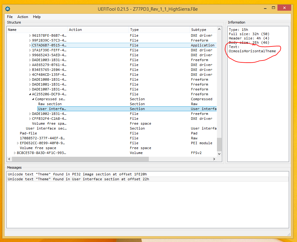

  • without theme
    Ich denke, dass das UserInterface trotzdem in der defaults noch auf "true" steht. Das entspricht dann dem hier: HighSierra Ready OZ Rom und schwarzer Bildschirm? Hier ist die Lösung...
    Dein aktuellstes Rom sollte also den Blackscreen fixen :thumbup: und das Theme zurückkommen lassen. Dieses muss dann in der defaults deaktiviert werden :)
