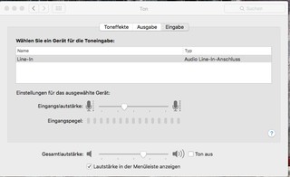

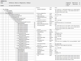

    und ein paar Bildchen:
    eingabe:
    ausgabe:
    und noch ein ioreg:

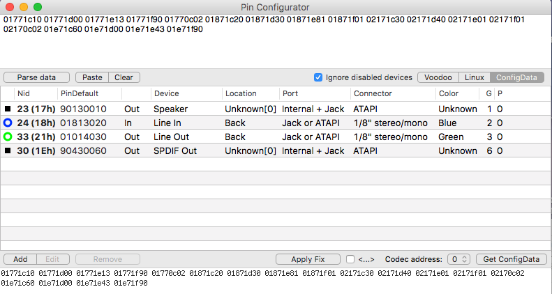

    das board hat nur die 2 klinken, blau line in, grün line out, spdif ist ein moboheader. anscheinend gibt es (laut manual) auch noch einen direktanschluss für einen speaker (mono), sollte ich vielleicht auch mal näher inspizieren.

    Ich hatte mir schon gedacht, dass es an der Config mit internen Speaker und SPDIF liegt, daher habe ich mit LayoutID12 nur noch LineIn und LineOut gelassen.
    Der Rest ist ohnehin nur virtuell, denke ich. Ist natürlich bei nur zwei Anschlüssen etwas umständlich, für Verwendung von Boxen oder HP muss man umstecken, aber wenn dat ohnehin ein Serverboard ist, dann ist´s dafür ja auch nicht gemacht.
