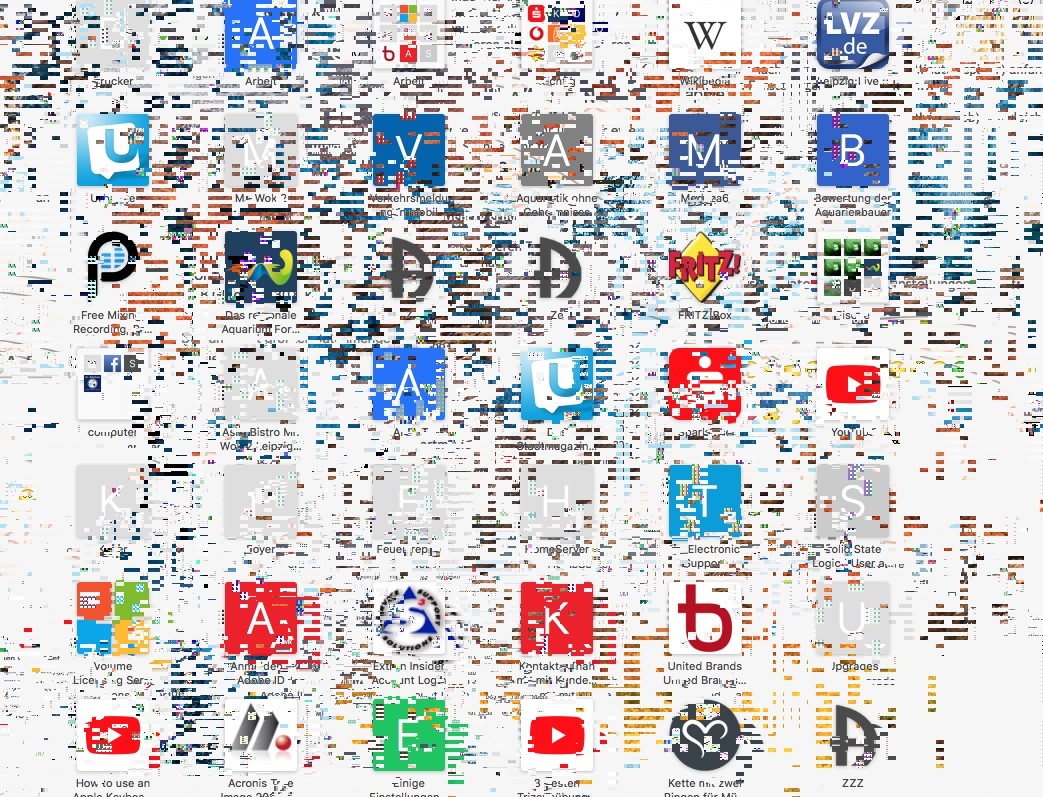

  • Hi Leute,
    hab immer nach dem Systemstart (2-3 Minuten später) anfangende Grafikfehler, die immer schlimmer werden bis man in keinem Fenster irgendwas lesen kann...
    Ist bei beiden Grafiktreibern (OSX und NvidiaWeb) das gleiche Problem.
    Hat jemand eine Idee?
  • Das ist mit der GTX660 ein bekanntes Problem unter High Sierra.

  • Gleiche Karte hier, also bisher verbaut, gleicher Fehler.
    Nicht wirklich an einer gewissen Laufzeit des Systems geknüpft, tritt immer auf wie es lustig ist.
