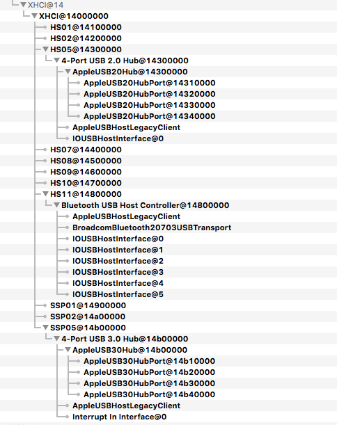

  • @Brumbaer : Wie muss ich vorgehen wenn ich einen Hub habe den ich hinzufügen muss?
    Sobald ich mit SS anfange und den Hub welcher SS05 ist hinzufüge funktioniert kein einziger Port der an diesen Hub gebunden ist.
    Auch ohne SS Eintrag kann ich keinen der Ports benutzen... HS01/02 bzw SS1/SS2 Wiederrum funktionieren selbst wenn sie im Kext nicht hinterlegt sind.
    EDIT: Hänge zwei IORegs an zur besseren Verständnis - Einmal mit Kext und einmal ohne...
    EDIT 2 : Kext ist ebenfalls im Anhang
    EDIT 3 : Problem gefunden und gefixt :)

  • Ich bin in Edinburgh und habe nichts dabei um mir das anschauen zu können.
    Falls es eigenstänDiger Hub ist, vergleichbar mit einem externen, solltest du nur den Port, andem der Hub angesclossen idt, zum Laufen bringen.
    Sollte der Hub konfiguriert werden müssen, musst du dir Apple‘s Nubtreiber anschauen ob einer passt, falls er nicht von selbst erkannt wird.
