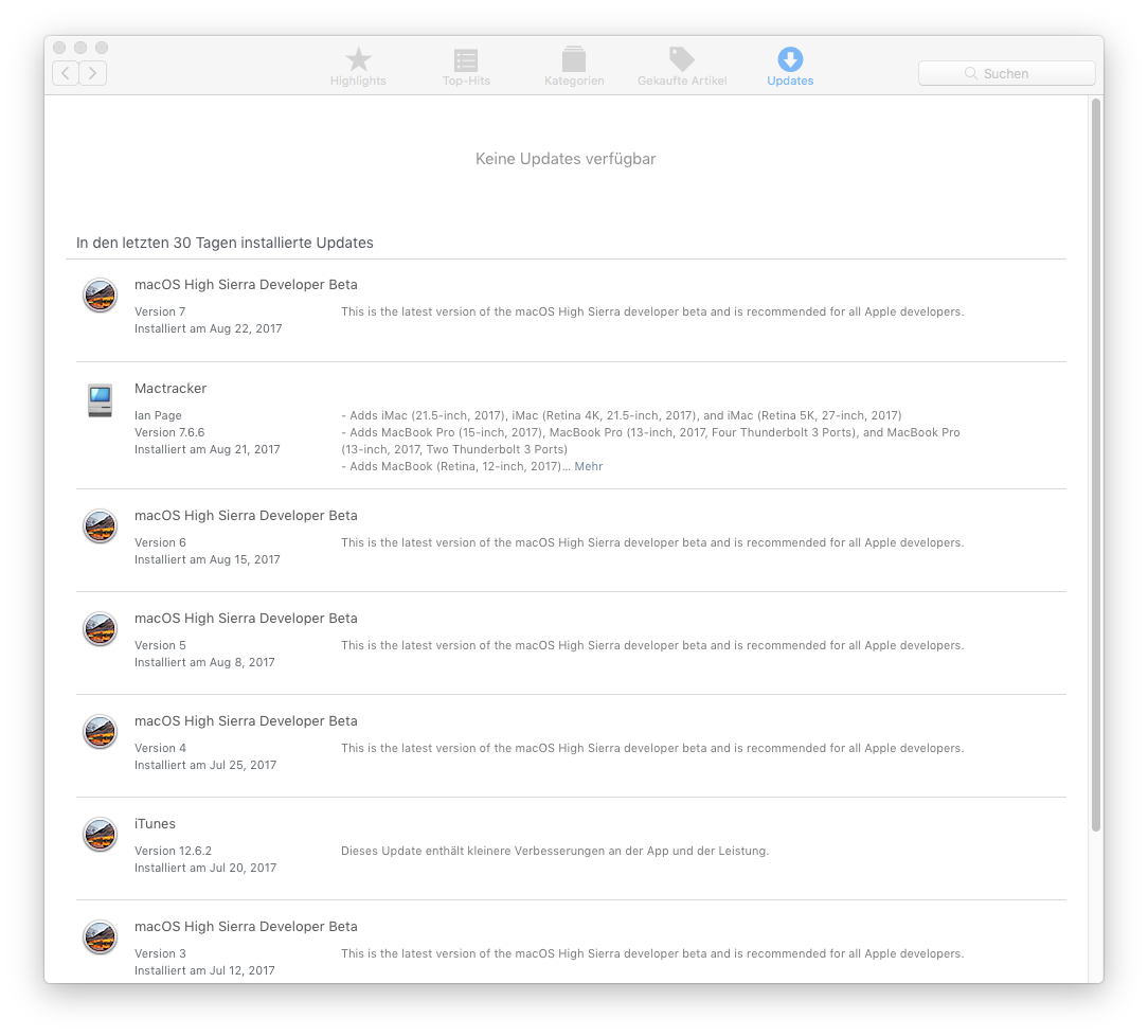

  • Apple gibt Beta 7 zu macOS High Sierra frei! :party:
  • Update hat geklappt ohne Probleme. Die Meldung "veränderte Firmware" kam dieses mal auch nicht. :D
  • Hm, ist doch erst Montag! Haben die in Cupertino denn etwa den Rhythmus geändert?
    Mal sehen, was die neue Version mit der Rechte-Verwaltung so treibt, ich hatte grad wieder bei der Vor-Version zwei Abstürze der Flash Installer gemeldet..
    :hackintosh:

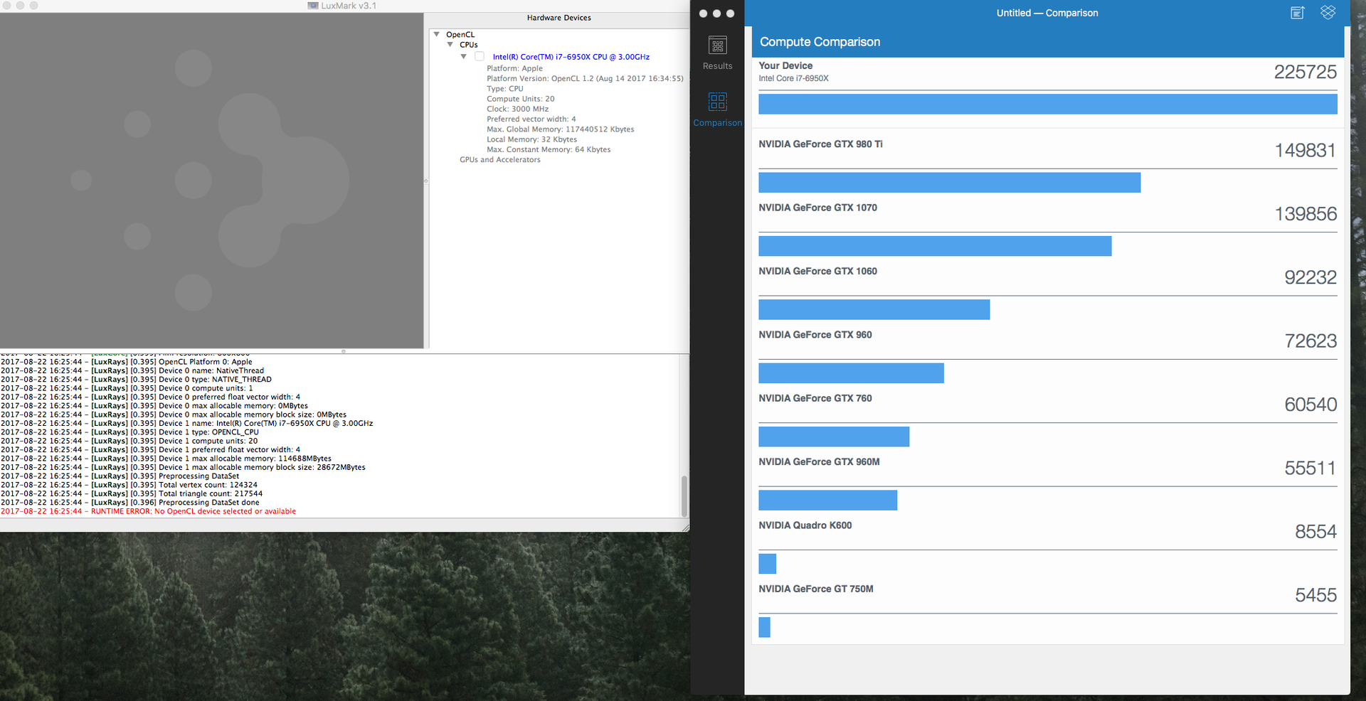

  • Sorry, aber du hast gar keine Beschleunigung. Video hat nichts mit OpenGL- oder OpenCL-Beschleunigung zu tun.
    Genauso haben Bildschirmauflösung und Mehrmonitor-Unterstützung nichts mit Beschleunigung zu tun.
    Die Treiber für "Bildfunktionen" und "Beschleunigung" sind getrennt. Schönes Beispiel aus dem AMD Lager, die R9Nano hat unter HS einen Controller Treiber und deshalb werden die Bildfunktionen oob unterstützt. Dummerweise gibt es aber keinen Beschleunigungs-Treiber dazu, weshalb die Karte trotzdem ungeeignet ist.
    Und so ist es mit NVidia auch.
    Wenn du der Meinung bist, dass die Karte gut genug funktioniert, um sie einzusetzen, kann ich das akzeptieren. Für mich ist sie in diesem Zustand allerdings unbrauchbar und da ziehe ich sogar eine iGPU vor (vorausgesetzt deren Beschleunigung funktioniert :) )
  • @Brumbaer : Gut zu wissen das die Auflösung von der Beschleunigung getrennt wird aber dann wäre es super, wenn du mir erklären kannst, wie er den GPU Test in Geekbench 4 (Compute Benchmark) erfolgreich ausführt mit nahezu identischen Wert wie unter 10.12.6. ?
    Für mich ist der aktuelle Zustand alles andere als Ausreichend aber besser als nichts.
  • Dann gehe ich davon aus, dass der Test nur den Teil der Treiber benutzt, der zufällig auch unter H-S beta installiert ist und funktioniert..
    Für mich ist die heutige Version übrigens endlich brauchbar: ich kann wieder mit Photoshop Bilder bearbeiten, die nicht auf dem Desk des System-Users liegen. Und Photoshop ist endlich mal nicht nach der Arbeit mitsamt Bild abgestürzt! Jetzt kann ich endlich auch richtig in produktiver (Ersatz-) Umgebung testen! Für einen Premiere-Test ist mir jetzt aber schon zu spät..

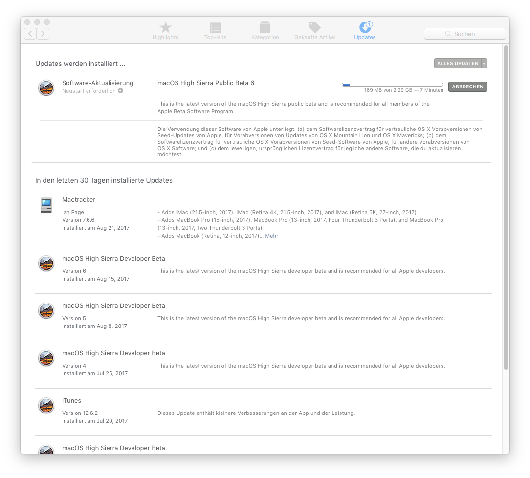

    Wie immer; erst steht die Public Version 6 bereit,
    dann ist die Developer 7 geladen..

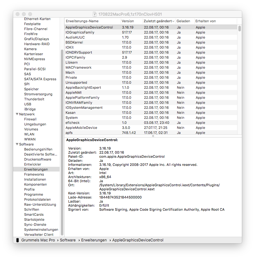

    die etwas merkwürdige Beschreibung bei der Intel HD 530 ist ja schon bekannt
    und bei der Grafik-Abteilung in den Erweiterungen hat Apple wieder recht fleißig geändert.
    :hackintosh:

  • @DSM2
    Könntest du mir bitte sagen, welchen Test (OpenCL oder Cuda) du durchgeführt hast und welche Werte du bekommst ?
    Falls du Cuda getestet hast, liegt das daran, dass dies wieder ein anderer Treiber ist.
    Falls es OpenCL ist, wäre es nett einmal das Ergebnis eines Luxmark Testes zu sehen.
  • @MacGrummel : Du weist was API‘s sind?
    OpenCL,Metal usw???
    Wie soll er auf eine Beschleunigung zugreifen die doch laut Brumbaer gar nicht gegeben ist ?
    @Brumbaer : Bin gerade auf der Arbeit, ich lasse dir morgen gerne einen Screenshot zukommen. Der Test in Geekbench 4 führt verschiedene Tests aus, unter anderem OpenCL.

  • @DSM2
    Bin sehr gespannt, bei welchen Test die Werte unter Sierra und High Sierra gleich sind.

  • @G4_Hacker : Eine ähnliche Methode nutze ich von der ersten High Sierra Beta an ;)
    @Brumbaer : Du hast recht gehabt mit deiner Aussage bezüglich Grafikbeschleunigung!
    Ich habe LuxMark runtergeladen und direkt beim Start die Meldung bekommen das kein OpenCL Device vorhanden ist, also bin ich nochmal zurück zu Geekbench 4 um zu schauen wie er den Grafikteil macht. Er führt die Grafiktests aus aber dadurch das OpenCL nicht vorhanden ist, geht er dann automatisch auf CUDA und erstellt darunter den Wert.
    Deshalb der Gedanke meinerseits das es funktioniert, weil Geekbench auch keinen Fehler meldet wegen fehlendem OpenCL und der Wert ungefähr passt.
