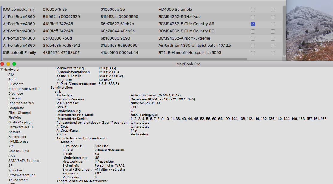

    Für die Broadcom WLAN-Karten, die vorher den AirPortBrcm4360.kext genutzt haben:
    Comment BCM4352-Country Code #a (credit PMheart)
    Name com.apple.driver.AirPort.BrcmNIC
    Find 4183FCFF 7435488D 55D0
    Replace 66C70623 61EB348D 55D0
    Comment BCM4352-Airport-Extreme, (credit Sherlocks based on skvo original)
    Find 6b100000 750d
    Replace 6b100000 9090

  • [quote='al6042','https://www.hackintosh-forum.de/index.php/Thread/28676-Neue-Clover-KextsToPatch-Einträge-für-Sierra-High-Sierra/?postID=281913#post281913']Eben fällt mir auf, das einer der wichtigsten Einträge für die AirportBrcm4360 noch fehlen:
    Comment BCM94352-5 GHz Country DE
    Name AirPortBrcm4360
    Find 4183FCFF742C48
    Replace 66C7064445EB2B
    Danke vorab wie immer Super Arbeit!
    Du schreibst BCM94352. >> funktioniert dies auch für die BCM943602CS hatte es getestet in dem ich die rot markierten in 4348 (CH) geändert hatte.
    Keine Änderung im verhalten
    Gruss
    Andreas
  • Mit welcher Länderkennung bewirbt sich denn dein Router bei dem WLAN-Schnittstellen?
    Länderkennung: DE
    "Da wird wohl der ominöse Haken sein?"
    Gruss
    Andreas
  • So sehe ich das auch... :)

  • Hallo Leute,
    kleine frage zu einem Eintrag für die bcm4352
    wieso bekomm ich kein DE Länderkennung eingetragen?
    kext patch scheint zu stimmen???? oder?
    danke für jeden Tip :)
  • Hast du vielleicht gleichzeitig den airportbrcmfixup am laufen?
  • Meinst im Clover kext???
    könnt sein brauch ich den nicht?
    ne hab jetzt geschaut den hab nicht drin nur diese 2 für bt
