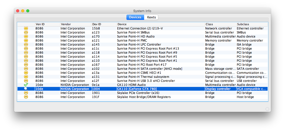

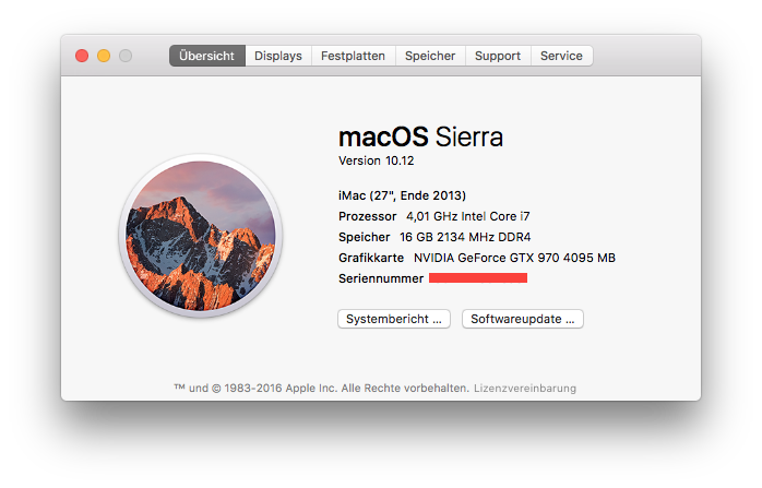

  • So, jetzt kommt es.
    Ich bin ein geduldiger Mensch, das habe ich hier durchaus bewiesen. Noch mehr Geduld hatten @ralf. und @griven mit mir bzw. mit meiner alten Grafikkarte. Beide haben mir über das vertretbare Maß hinaus geholfen meinen neuen Hackintosh ans Laufen zu bringen. Dafür meinen Respekt und vor allem meinen recht herzlichen Dank. Dass die Tipp beider hervorragend waren, hat der Kauf meiner neuen Grafikkarte innerhalb von Sekunden nach dem Einbau gezeigt: Der Rechner bootet durch und erkennt die Karte auf Anhieb. YES!!!!
    Jetzt kommen die Post-Installationsgeschichten und dann folgt mein Beitrag im "Lauffähige Skylake"-Thread.
  • :thumbsup:
    Freut mich, dass es geklappt hat. Es muss ja auch nicht unbedingt die GTX780 sein.
    Die Maxwell ist viel effizienter
