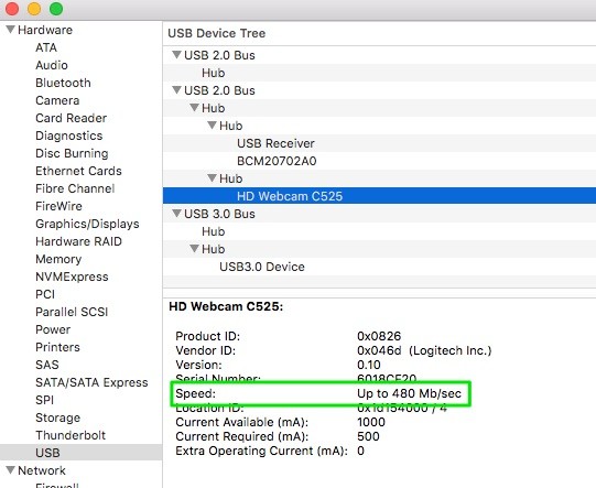

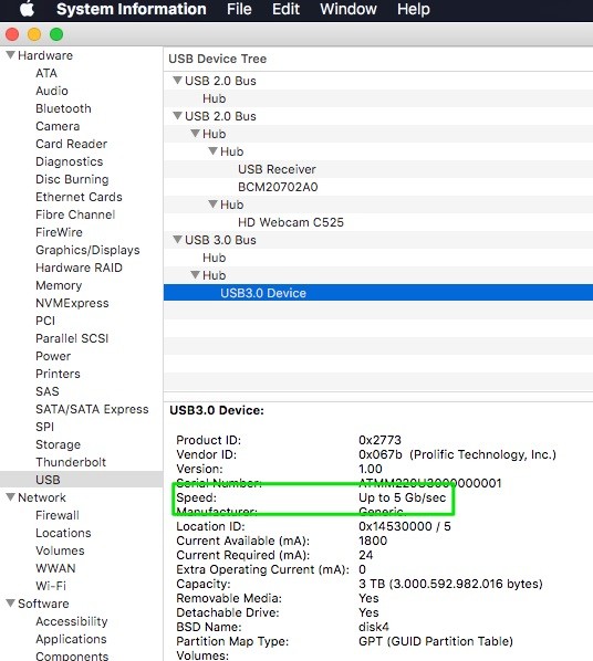

  • Hm..
    USB3.0 sollte eigentliche eine Datenrate von 5 GB/s erreichen:
  • Ja aber da ist dann eher die 2,5 Zoll Festplatte der Flaschenhals. 100-120 MB/s ist so das Maximale was man aus ner 2,5 Zoll Festplatte rausbekommt. Übrigens sind 5 Gb/s (Gigabit/s) gleich 625 MB/s

  • Oh...
    Meine USB2.0 Schnittstellen liefern, je nach angeschlossenem Gerät, folgende Werte:
