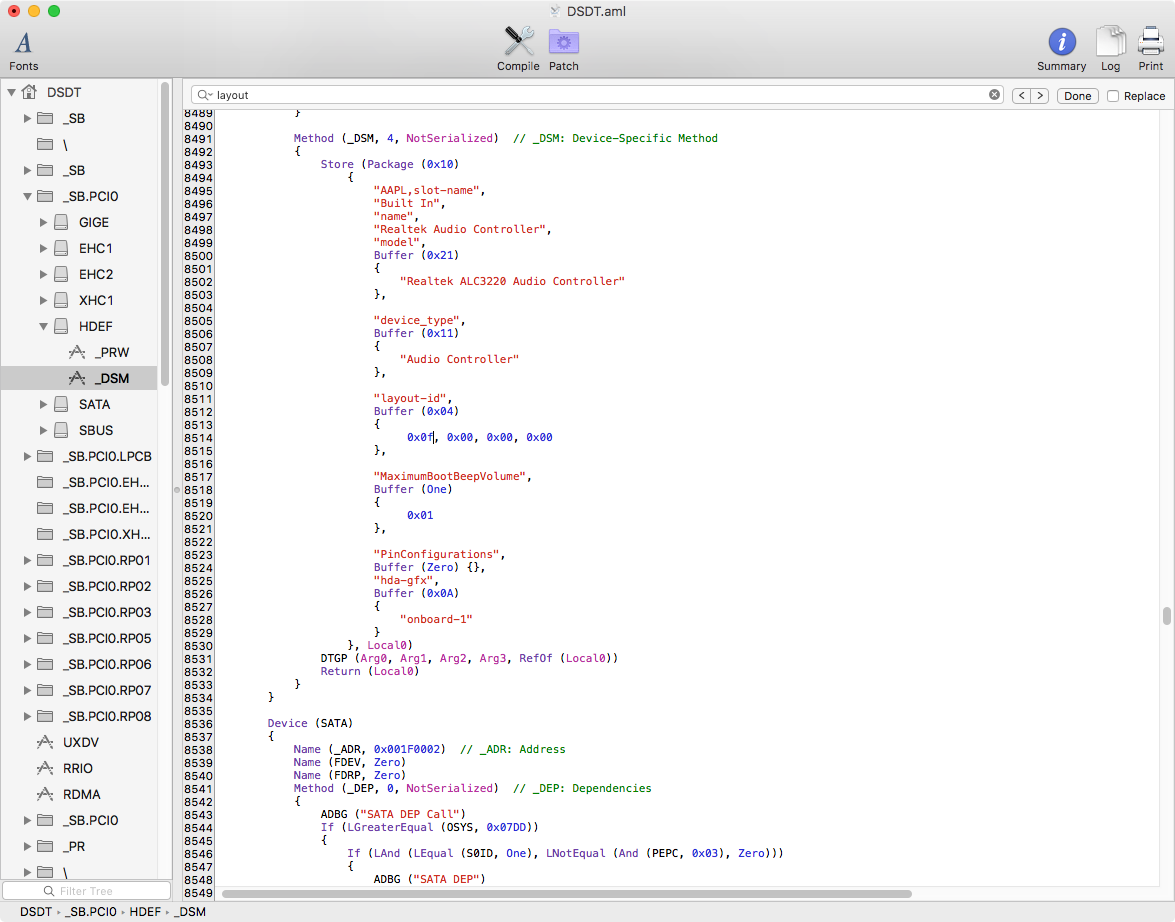

  • Ich nutze die layout_id 15 am Dell T20. Damit funktionieren die hinteren und vorderen Buchsen perfekt und wenn man vorne einen Kopfhörer einstöpselt, wird automatisch auf diesen umgeschaltet. Auch die Mikrofoneingänge funktionieren prima, beide habe ich mit Siri getestet.
    Hast Du außer ID 15 noch etwas eingestellt (ResetHDA, FixHDA etc.), -hintere Ausgänge funktionieren bei mir nach wie vor nicht.
    Hast Du vorher die original AppleHDA in /System/Library/Extensions gelöscht oder sonst wie deinstalliert?
  • Nö, nix. Bei mir ist die layout_id in der DSDT zu finden. In der config.plist wäre das dann unter "ACPI": FixHDA, Devices > Audio: Inject 15 (ggfs. ResetHDA). AppleHDA.kext darf nicht verändert sein (s. Systeminformationen > Software > Erweiterungen, unter "Geladen": Ja, "Erhalten von:" Apple. Wenn AppleHDA.kext gepatcht ist, funktioniert AppleALC nicht.
    Wenn du die ACPI-Dateien von @e60 (oder eine andere DSDT, in der HDEF entsprechend gepatcht ist) nutzt, sollte das ändern der layout_id von 3 auf 15 ausreichen, sofern AppleHDA.kext nicht verändert wurde.

  • Anscheinend bin ich zu blöde...
    Habe den originalen AppleHDA.kext mittels Kext Utility.app installiert.
    Wird danach auch so angezeugt.
    Clover Configurator gestartet, Efi gemountet, config geladen und dann unter "ACPI" > FixHDA aktiviert, "Devices" > Audio: Inject 15 und ResetHDA gesetzt.
    AppleALC.kext und Lilu.kext auch mit Kext Utility.app installiert und beide kexte unter Efi > ... clover > kexte > other abgelegt.
    Alle mögliche ID's ausprobiert mit oder ohne ResetHDA und FixHDA getestet aber nach wie vor läuft der Sound nur über vorne.
    Habe nach jeder Änderung natürlich ein Rebbot gemacht.
    Übrigens nutze ich die aktuellste DSDT und SSDT für den T20 von E60.
    In den Systemeinstellungen zeigt er mit unter Soundausgabe internen Lautsprechen an, sonst keine Auswahlmöglichkeit.
  • 1. Du verwendest eine DSDT und dort ist vermutlich ein Inject einer LayoutID eingetragen. Das Eintragen im Clover bringt somit nix, da Inject durch DSDT immer vor Clover geht, daher ändert sich auch nix am Ergebnis, weil immer der Inject aus der DSDT greift.
    Also ID raus aus Clover, FixHDA auch wieder aus und die LayoutID in der DSDT ändern!!!

  • Die DSDT ist schon passend gepatcht, allerdings mit der layout-id 3. Gehe also so vor, wie @MacPeet es beschrieben hat, entferne dann den Audio-Krams wieder aus der config.plist und trage die passende layout-id ein (hier 15 / 0xf):
  • @Harper Lewis und @MacPeet
    VIELEN DANK für Eure Hilfe.
    Habe alles auf Anfang gestetzt, -also wie meine Config ursprünglich war und dann nur folgendes gemacht:
    - original "AppleHDA.kext" via "Kext Utility.app" installiert
    - EFI gemountet und "AppleALC.kext" und "Lilu.kext" unter Efi > ... clover > kexte > other abgelegt
    - danach die "DSDT.aml" (original von E60) mit "MaciASL.app" geöffnet und unter folgendem Eintrag "layout-id" nur aus der eingetragenen 0x03 ein f gemacht
    - DSDT.aml gespeichert
    - Reboot
    und siehe da es geht!
    Grüße und nochmals Danke für Eure tolle Unterstützung.
