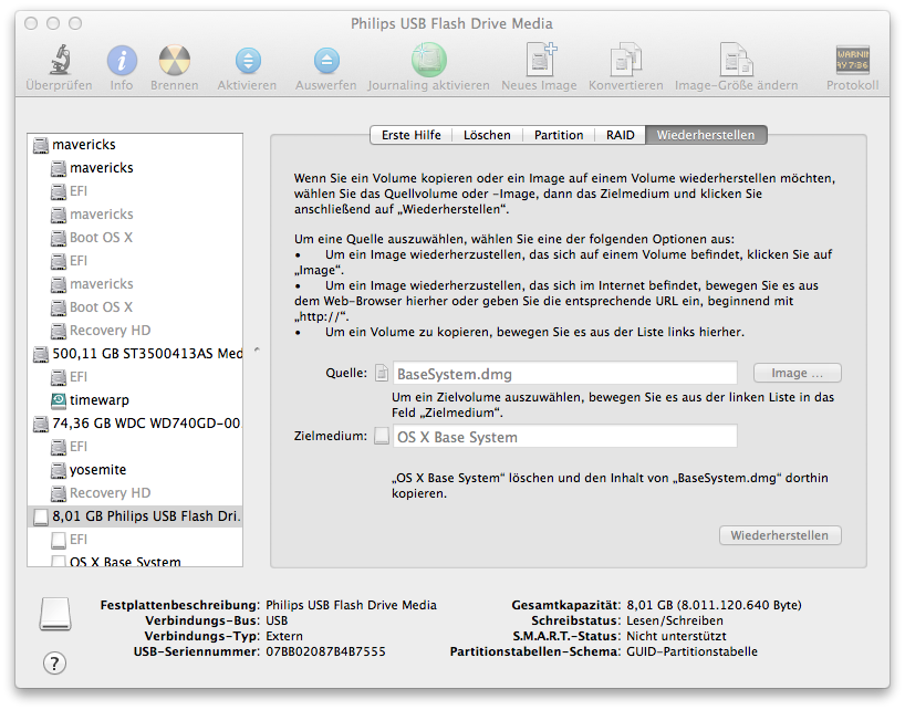

    • FestplattenDienstProgramm öffnen -> auf wiederherstellen klicken
    • OS X Install ESD öffnen -> BaseSystem.dmg in das Festplattendienstprogramm auf Quelle ziehen
    • Die Install Partiton auf dem USB Stick im Festplattendienstprogramm auf Ziel ziehen -> Wiederherstellen anklicken
    • Von OS X Install ESD die Dateien BaseSystem.chunklist und BaseSystem.dmg auf den USB Stick in den Root Folder kopieren

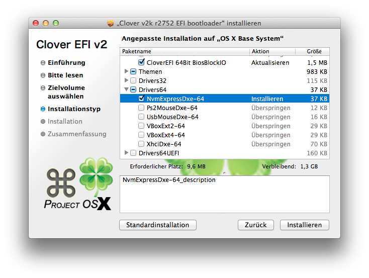

    erledigt die Formatierung für uns. Ist die Partition nun entsprechend formatiert Wählen wir noch die weiteren Optionen aus, wie im obigen und folgenden Screenshot zu sehen.
    Mit einem Klick auf Installieren schließen wir die Prozedur ab und haben als Ergebnis den Bootloader auf dem Stick. Weiter geht es nun damit den so eben auf dem Stick installieren Bootloader an unser T61 anzupassen. Hierzu öffnen wir nun den Clover Configurator.

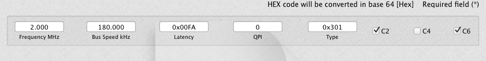

    Weiter geht die Reise im Block Boot. Hier sind nicht viele Einstellungen vorzunehmen. Wir setzen hier lediglich einen Haken bei den Optionen "npci=0x2000" und "kext-dev-mode=1" alles andere lassen wir wie es ist. Ich denke an der Stelle ist kein Screenshot nötig so, dass wir gleich im Bereich CPU weitermachen können. Clover hat einige Probleme mit dem korrekten erkennen der Core2Duo CPU´s der T Serie was sich darin äußert, dass die Kerne extrem unsyncron laufen und unter Umständen den Rechner zum Absturz bringen. Hier greifen wir einfach Clover ein wenig unter die Arme und helfen Ihm bei der korrekten Identifikation der CPU. In meinem Thinkpad steckt ein Core2Duo T7300 mit 2GHz Takt was wohl so ziemlich die Standard Ausstattung dieser Maschinen sein dürfte. Für diese CPU habe ich folgende Einstellungen vorgenommen:
    Die entscheidende Größe an der Stelle ist der Bustakt "Bus Speed KHz" der real 200Mhz oder eben 200000Khz beträgt warum habe ich anstelle von 200000Khz nur 180000KHz eingestellt werdet Ihr Euch fragen, die Antwort auf die Frage ist einfach. Irgendwie addiert entweder OSX oder der Bootloader Intern zu den 200000KHz noch mal 20000Khz hinzu so, dass im Endeffekt nicht 200000KHz oder 200MHz als Bustakt angenommen werden sondern 220MHz was an und für sich nicht schlimm wäre würde diese Angabe in OSX nicht als Basis für die Berechnung diverser Timings genutzt (unter anderem auch zur Berechnung der SampleRaten der SoundCodecs und zur TSCSyncronisation). Lässt man den Wert auf 200000 stehen läuft Euer Thinkpad im Anschluss wie ein Sack Nüsse und verhält sich insgesamt extrem Instabil. Soviel zum Bereich CPU weiter geht es mit dem Bereich Devices. Ihr könnt Hier guten Gewissens sämtliche Haken entfernen und im Bereich Audio in dem Dropdown Feld "inject" No auswählen.

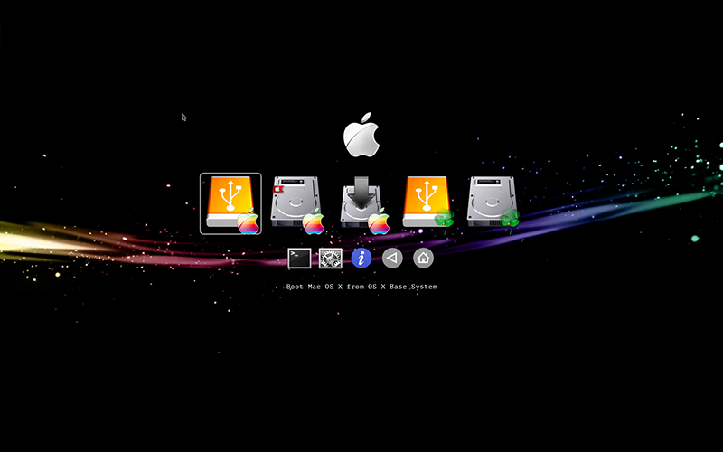

    Fahrt Euer ThinkPad runter und steckt nun den USB Stick in einen USB Port und schaltet das ThinkPad wieder ein. Sobald Ihr das Thinkpad Logo auf dem Display sehen könnt drückt Ihr auf F12 und wählt den USB Stick als Bootmedium aus kurze Zeit später begrüßt Euch Clover mit der Laufwerksauswahl.
    Hier wählt Ihr OS X Base System aus und drückt Enter. Kurze Zeit später begrüßt Euch der Installer von Yosemite und meckert gleich rum, dass keine Maus/Tastatur gefunden wurde was aber natürlich nicht stimmt ;) Einfach 2 mal die Leertaste gedrückt und Schon dürft Ihr die Sprache auswählen und könnt Yosemite wie jede andere OSX Version auf Eurem Thinkpad installieren. WICHTIG, wenn Ihr schon Mavericks auf dem ThinkPad laufen habt empfiehlt es sich Clean zu installieren und nicht als Upgrade hierzu einfach die Platte neu formatieren und erst dann installieren. Die Updates von bestehenden OSX Version sind oft eher problematisch.

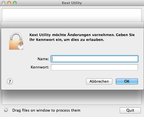

    Öffnet KextUtility (Vorher unter SystemEinstellungen -> Sicherheit -> Apps-Download Erlauben von -> Keine Einschränkungen auswählen) gebt Euren Benutzernamen und Euer Kennwort ein und wartet bis Kextutility bereit ist.
    Ob KextUtility bereit ist erkennt Ihr an den dem Text
    Source Code
    1. All done.
    2. Have a nice ... day(night)
    3. Enjoy ...
    Steht dieser Text im Fenster markiert Ihr alle Kexts aus dem Kextpack und zieht sie in das KextUtility Fenster. KextUtility wird erneut nach Eurem Kennwort fragen, gebt es ein und lasst das Utility seine Arbeit machen. Ist das Utility fertig könnt Ihr das ThinkPad herunterfahren, den USB Stick abziehen und das System von der Festplatte booten. Fertig herzlichen Glückwunsch zu Eurem Yosemite Hackbook ;) Ich werde diesen Post nach und nach noch erweitern...

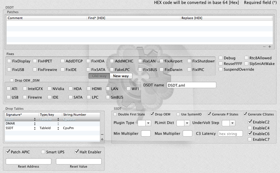

    Danke. Ja ich benutze Clover und ich hatte das aber bereits eingestellt (so wie du, das sollte ja reichen)? Trotzdem war es sehr langsam. Werde mich dann mal an eine SSDT machen... :(
    /edit: Falsches Bild
    Notebook: C2D T9300 2500 MHZ, GeForce 8600M GT, 4 GB RAM; Clover, Yosemite DP3
    Hast Du in der CPU Sektion auch was eingestellt, wenn ja hier passen die Einstellungen vom T61 nämlich definitiv nicht.

    Nein, habe nichts in der CPU Sektion eingetragen. Würde das helfen, um SpeedStep zu erhalten? Was muss ich dann bei ACPI eintragen? Habe gerade versucht, ein Tutorial durchzuführen und habe Yosemite seitdem nicht mehr zum starten bekommen :(
    Nein, würde nicht wirklich helfen...
    Das Thema Speedstep unter OSX ist eben leider kein besonders triviales insbesondere dann nicht, wenn die CPU von OSX nicht korrekt erkannt wird oder aber keine passendes Plugin gefunden wird. Welche Systemdefinition benutzt Du für Dein Laptop?

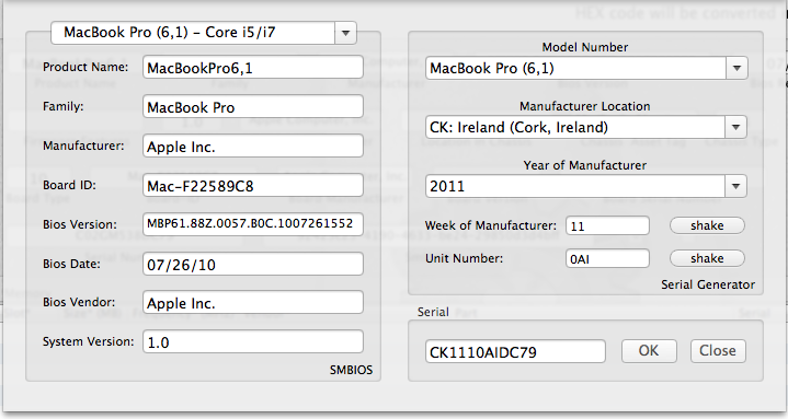

    Es stimmen nun nur zwei Kleinigkeiten nicht. Bei den Rechner Infos steht keine Serial (vermutlich kann ich mich deswegen nicht bei iCloud anmelden?) und die Grafikkarte wird anscheinend falsch erkannt (siehe Bild).
    Kann mir da jemand helfen?

    Das mit der NVIDA passt so schon bzw. ist einfach ein optischer Makel die Karte läuft trotzdem korrekt. Das fehlen der Seriennummer ist da schon ein ernsteres Problem und hängt direkt mit dem Rollback der ACPIPlattform.kext zusammen. Zum Verständnis:
    Die ACPIPlattform.kext erfährt einen Rollback damit der Akku Status angezeigt werden kann und dieses Vorgehen funktioniert bis hin zu Mavericks vollkommen problemfrei unter yosemite allerdings leider nicht mehr. Ich habe aber inzwischen eine brauchbare Lösung gefunden. Hier kommt ein Zusammenspiel aus einem DSDT Patch zusammen mit dem ACPIBatteryManager.kext von RehabMan zum Einsatz mit dem zum einen die Batterie korrekt angezeigt wird und zum anderen der bisher nötige Rollback entfällt. Ich hänge Dir mal alle nötigen Dateien an mit denen Du Dein System versorgen kannst.
    T61-Bundle.zip
    Die im Bundle enthaltenen Kexts installierst Du bitte einfach nach /System/Library/Extensions und die DSDT.aml kopierst Du in den Ordner /EFI/Clover/ACPI/Patched. Das Ergebnis sieht dann so aus:
    und zusätzlich steht dann auch die Seriennummer wieder zur Verfügung und iCloud sollte einloggen wie gewohnt ;)
