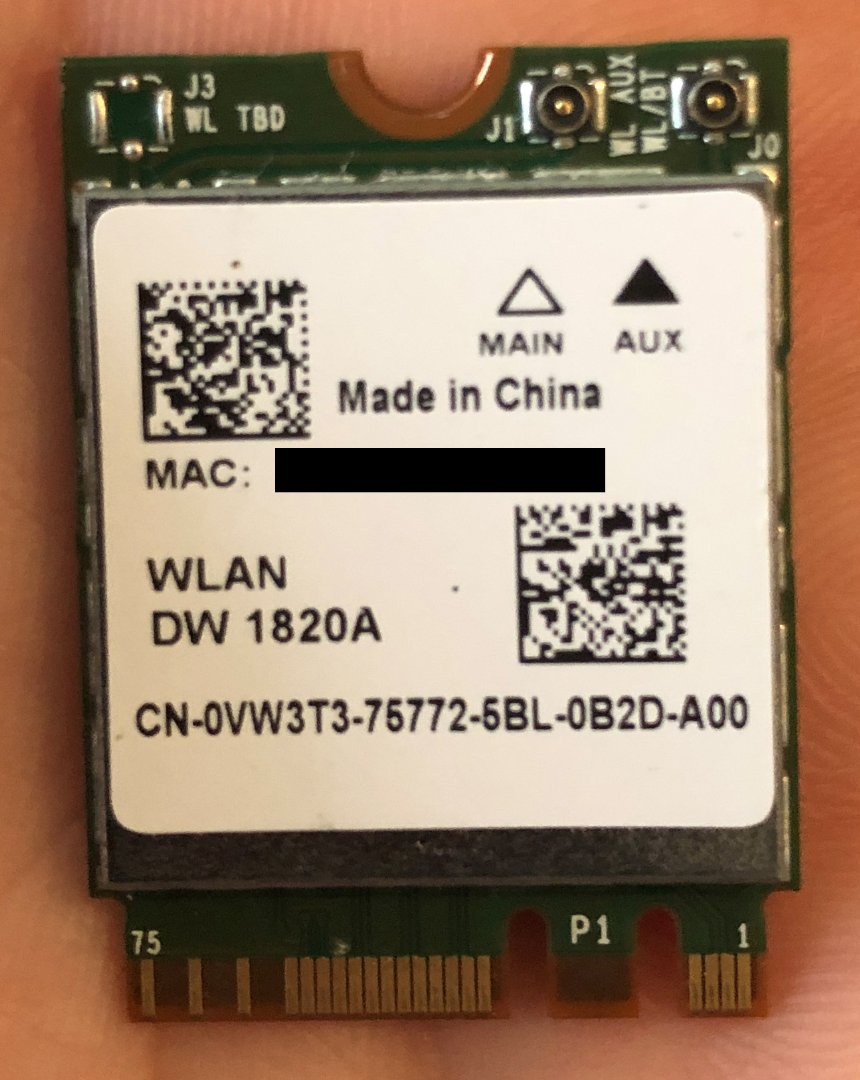

Anbei Fotos von meiner Karte falls jemand daran was festmachen kann...
