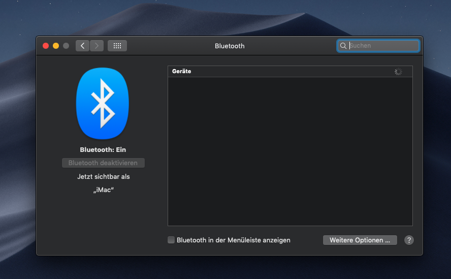

Hallo zusammen,
nachdem mir Al vor ein paar Wochen sehr erfolgreich geholfen hat (Danke nochmal !!) Mojave zu installieren und Clover richtig zu konfigurieren, lief die letzten Wochen soweit alles gut und ich hatte keinerlei Probleme. Bis heute gab es nicht die Notwendigkeit ein Bluetooth-Gerät zu verbinden, deshalb fiel es mir erst heute auf, dass es aktuell nicht funktioniert (kann auch gut an mir liegen...)
Onboard-Bluetooth ist aktiviert und in den Systeminfos wird auch, soweit ich das beurteilen kann, alles korrekt angezeigt. Ich kann jedoch weder ein Gerät finden, noch finde ich auf einem anderen Gerät (iPhone) den Mac.
Hat jemand eine Idee, wo ich als Neuling am besten ansetze?
Danke im Voraus für eure Hilfe.
