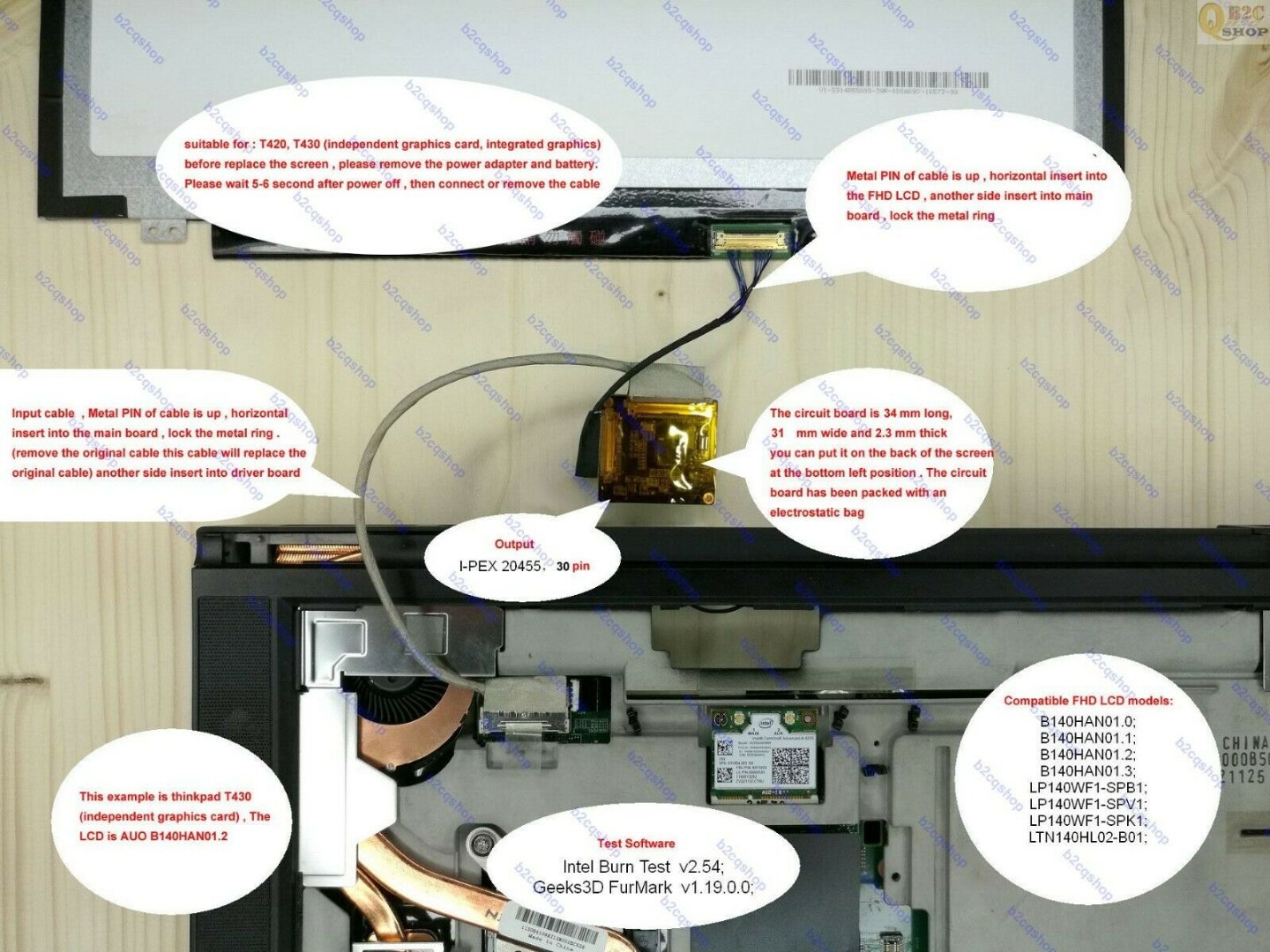

    Welches Display mit welcher Auflösung zuvor verbaut war, weiss ich nicht mehr genau.
    Für das T430 gibt es meines Wissens nach nur einen Typ von Modboear, mit 30pin connector.
    Hänge mal Bilder an.. Hoffe ich missverstehe deine erklärung nicht.

    Ja, ich wollte unbedingt ein FullHD Display im T430, deshalb auch das Modboard, kam aus China über Ebay.
    Läuft unter Windows und Linux perfekt.

    Als Zusatzinfo vielleicht noch, ich habe ein FullHD Display mit Converterboard verbaut und einen i7 nachgerüstet.
