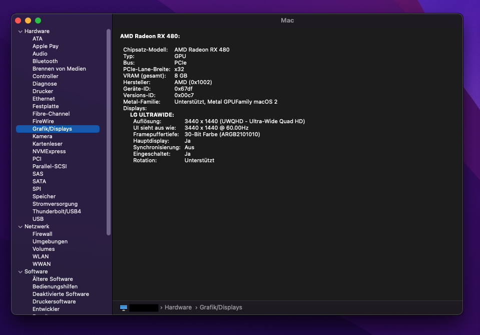

    *** VENTURA UPDATE ***
    Auch die neue Ventura VM läuft, wie zuvor die Monterey VM samt allen passthrough Geräte anstandslos. GPU mit Metal Unterstützung, USB 3.1, HDMI Audio, Maus + Keyboard passthrough alles out of the Box.
    An OSX wurde wie immer nach der Installation nichts verändert. Und das gar mit obsolete Skylake Architektur, dank dem Hypervisor layer, wie immer ohne irgend etwas wie kexts, OC oder sonstwas hinzugefügt zu haben.
    Die Prozedur war dieselbe wie bei Monterey.
    Bilder als Proof anbei.

    Ich kann vermelden, dass ich die Monterey VM in ESXi 7.0U3g-20328353 nun vollkommen lauffähig eingerichtet bekommen habe. (Siehe Bilder 1, 5, 10, 10.5, 11, 12, 13, 14)
    • RX480 passthrough via HDMI wird nativ erkannt und ist voll Metal unterstützt. Es hängt mit nativer Auflösung und 60Hz an einem 34" 21:9 Monitor.
    • VMware default VGA device habe ich im VMKernel lahm gelegt, die dann zwar die herkömmliche Bedienung der DCUI deaktiviert. Das ist aber nach initialer Einrichtung eh hinfällig, und wenn absolut notwendig schnell wieder Rückgängig zu machen.
    • Zwei RX480 passthrough configuration flags, insb. das für den path des VBIOS dumps habe ich der vmx hinzugefügt.
    • RX480 HDMI sound passthrough funktioniert auch problemlos.
    • Apple Keyboard (USB) und MX Master 3 Maus (USB Receiver) habe ich ebenso via passthrough über die vendor und device ID quirks in der boot.cfg, vmware config file und in der vmx eingetragen und der VM Konfiguration lauffähig hinzugefügt (btw. beide input devices hängen gar an einem manuellen USB Hub).
    • USB 3.1 passthrough funktioniert auch anstandslos.
    • Snapshots funktionieren entgegen so mancher Hinweise mit Passthrough VMs einwandfrei
    Das Ganze ohne irgendwelche OC, extra kext oder sonstige OSX verarztungen. Vorhin habe ich auch das letzt aktuelle Overlay auf 12.6.2 drüber gebügelt. Die VM habe ich mir so eingerichtet dass ich sie direkt am Monitor über die Infrastruktur nutzen kann, oder via ARD. ESXi steuere ich via WebUI, oder zentralisiert über das vCenter.

    1. ESXi installieren und grundlegend einrichten (getestet habe ich dies mit 7.0U3g-20328353 und 8.0-20513097. Bilder zeigen 7.0U3g).
    2. Passenden ESXi unlocker für die ESXi Version besorgen und anwenden (frei Verfügbar in David Parsons GitHub repository https://github.com/DrDonk/esxi-unlocker).
    3. Gezogenes OSX Major release in ISO konvertieren (hier eine nette Anleitung für Monterey, gilt aber auch modeliert für Ventura https://nishtahir.com/how-to-create-a-macos-iso).
    4. VMware Storage einrichten.
    5. VM erstellen und grundlegend einrichten. Nicht vergessen den NIC der VM als Adaptertyp mit VMXNET 3 zu versehen.
    6. OSX Image ausrollen und grundlegend einrichten, und aktuelle VMware Tools für OSX manuell ziehen, und unter OSX installieren.
    7. ARD übers LAN auf der VM aktivieren.
    8. Ich empfehle präventiv über Verwalten -> System -> Erweiterte Einstellungen über die Suche pcie zu bemühen und den Schlüssel VMkernel.Boot.disableACSCheck auf true zu setzen um die PCIe Funktionsprüfung bei Systemstart außer Kraft zu setzen. (siehe Bild 2).
    9. VMKernel VGA Treiber via ESXCLI command lahmlegen, damit die passthrough GPU devices nicht nach jedem Neustart wieder manuell aktiviert werden müssen. Via SSH auf dem Host folgende Syntax: esxcli system settings kernel set -s vga -v FALSE (Vorsicht, ab dem Punkt quittiert die DCUI mit einem black screen s.o.) -> Neustart.
    10. Überprüfen ob in der Hypervisor Geräte Verwaltung die gewünschten passthrough Geräte aktiv sind, falls nicht manuell setzen -> Neustart (siehe Bild 3).
    11. In der VM Konfiguration die PCIe passthrough GPU als PCIe device hinzufügen. Nicht die dynamische PCIe Variante nutzen. Dies hat zumindest direkt über den Hypervisor nicht funktioniert. (siehe Bild 4).
    12. **ANMERKUNG: SIEHE UNTEN** svga.present in der vmx auf FALSE setzen (Vorsicht, ab hier funktioniert die VM Webkonsole nicht mehr. Ist aber auch nicht wichtig da ARD aktiv ist, und zusätzlich passthrough eingerichtet wird).
    13. Passenden VBIOS dump besorgen oder eigenen auslesen (hier gibts passende, aber genau auf die Spezifikation achten. Beispiel hier: https://www.techpowerup.com/vg…ercolor-rx480-8192-160923).
    14. VBIOS dump am besten direkt ohne großartige Verzeichnis Verschachtelungen auf dem VM Storage ablegen.
    15. Neuen Parameter pciPassthru0.opromEnabled in der vmx auf TRUE setzen (siehe Bild 9)
    16. Neuen Parameter pciPassthru0.filename in der vmx mit dem richtigen Pfad zum VBIOS dump auf dem VM Storage setzen. Beispiel: ../Powercolor.RX480.8192.160923.rom (siehe Bild 9).
    17. VM Starten, PCIe passthrough sollte nun funktionieren nachdem der Monitor auf den richtigen Port gesetzt wurde. Ich will es nur erwähnen, ich habe gelesen dass PCIe GPU passthrough angeblich nur via HDMI und nicht via DP möglich ist. Ich kann das aktuell nicht überprüfen. HDMI funktioniert bei mir mit einem 7m Kabel.
    18. Ggf. weitere PCIe passthrough Geräte wie beispeilsweise HDMI sound oder USB 3.1 (falls vorhanden) in der VM Konfiguration als PCIe device hinzufügen. Welche Geräte vom Gesamtsystem überhaupt passthrough fähig und unterstützt sind, sieht man in der ESXi Geräte Verwaltung. (siehe Bild 3).
    Das wärs eigentlich. Wer jetzt noch gewisse HID USB Geräte wie Maus und Tastatur (bei mir Apple USB Kabel und Logitech MX Master 3 USB Receiver) via passthrough durschleifen will macht hier weiter....

    Bilder zum HowTo hängen anbei.
    Das Ganze ohne irgendwelche OC, extra kext oder sonstige OSX verarztungen. Vorhin habe ich auch das letzt aktuelle Overlay auf 12.6.2 drüber gebügelt. Die VM habe ich mir so eingerichtet dass ich sie direkt am Monitor über die Infrastruktur nutzen kann, oder via ARD. ESXi via WebUI. oder zentralisiert über das vCenter.

    *** VENTURA UPDATE ***, auch die neue Ventura VM läuft, wie zuvor die Monterey VM samt allen passthrough Geräte anstandslos. GPU mit Metal Unterstützung, USB 3.1, HDMI Audio, Maus + Keyboard passthrough alles out of the Box. An OSX wurde wie immer nach der Installation nichts verändert. Jetzt muss mal jemand erklären weshalb man sich noch mit OC & Co herumschlagen muss wenn das gar mit obsolete Skylake Architekturen klappt? Bilder als Proof -> siehe Bild 15 und 16. :auslach:
