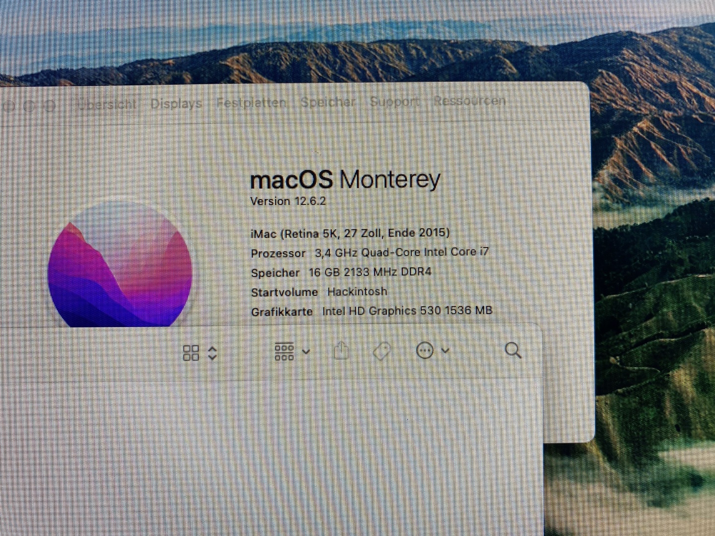

Ich habs geschafft!![]()

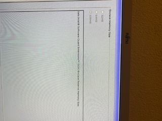

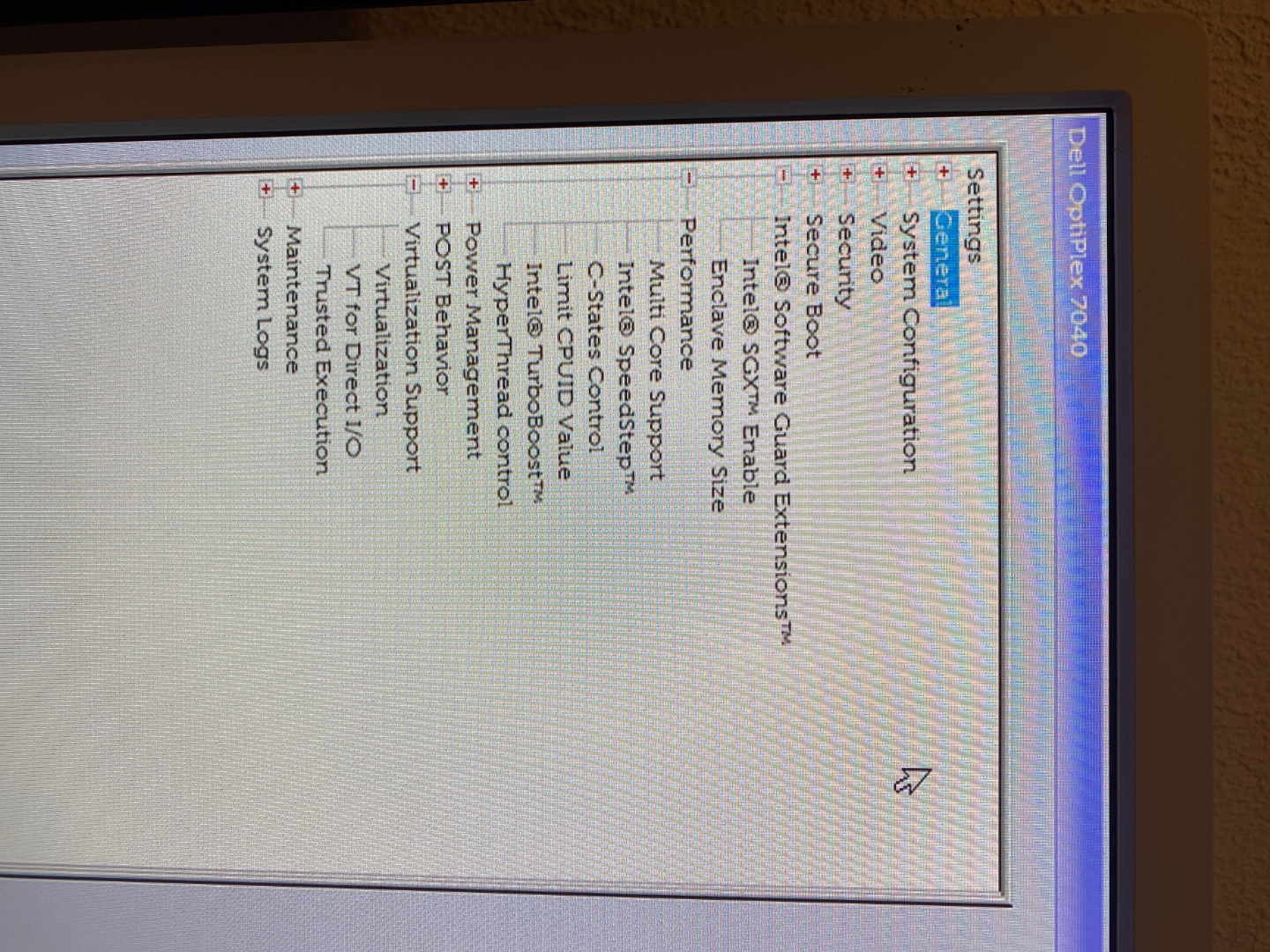

- CFG Lock im BIOS deaktiviert (setup_var im BIOS Update rausgesucht)
- DVMT im BIOS geändert (setup_var im BIOS Update rausgesucht)
- AppleXcpmCfgLock in der config.plst deaktiviert
Der Mac fährt jedoch nicht jedes mal hoch. Manchmal kommt das Apple Logo, aber der Ladebalken bewegt sich nicht.. Dafür einer ne Lösung?
Ist für mich derzeit irgendwie nicht nachvollziehbar..
Ergänzung 29.12.22, 11:22:
Habe sehr viel experimentiert und auch an den boot args gefeilt. Nach einem NVRAM Reset klappt nun alles ohne Probleme!
Wenn einer auch Probleme mit der Intel HD Graphics 530 hat kann er sich gerne melden. Wenn einem meine config.plst interessiert, stelle ich sie zur Verfügung.
Die Framebuffer Argumente "fbmem" & "stolenmem" habe ich in meiner config nun entfernt.
