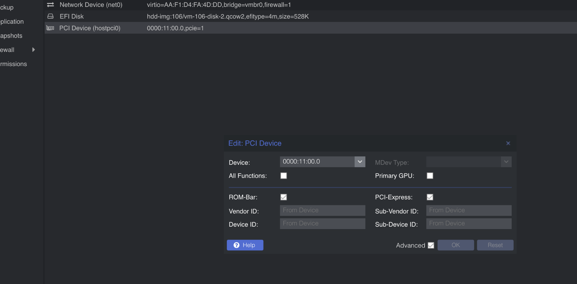

So am Bildschirm läuft alles recht flüssig was ich aber eigentlich nicht gebrauchen kann 😂VNC ist etwas komisch. Wenn ich hier bei Proxmox Display auf none stelle und dann nur die GPU über PCIe durchreiche bekomme ich im VNC Viewer oder TeamViewer nur ein Lila Bild kann aber das System am Bildschirm steuern. Wenn ich bei Display auf Default stelle bekomme ich im Mac natürlich zwei Bildschirme und habe dann auch ein Bild bzw. zwei Bilder bei VNC/TeamViewer. Jedoch wird das ganze dann schon ein bisschen unsmoother und auch verzögert. Evtl. Liegt das daran dass ich eben nicht alle funktionen bekomme.

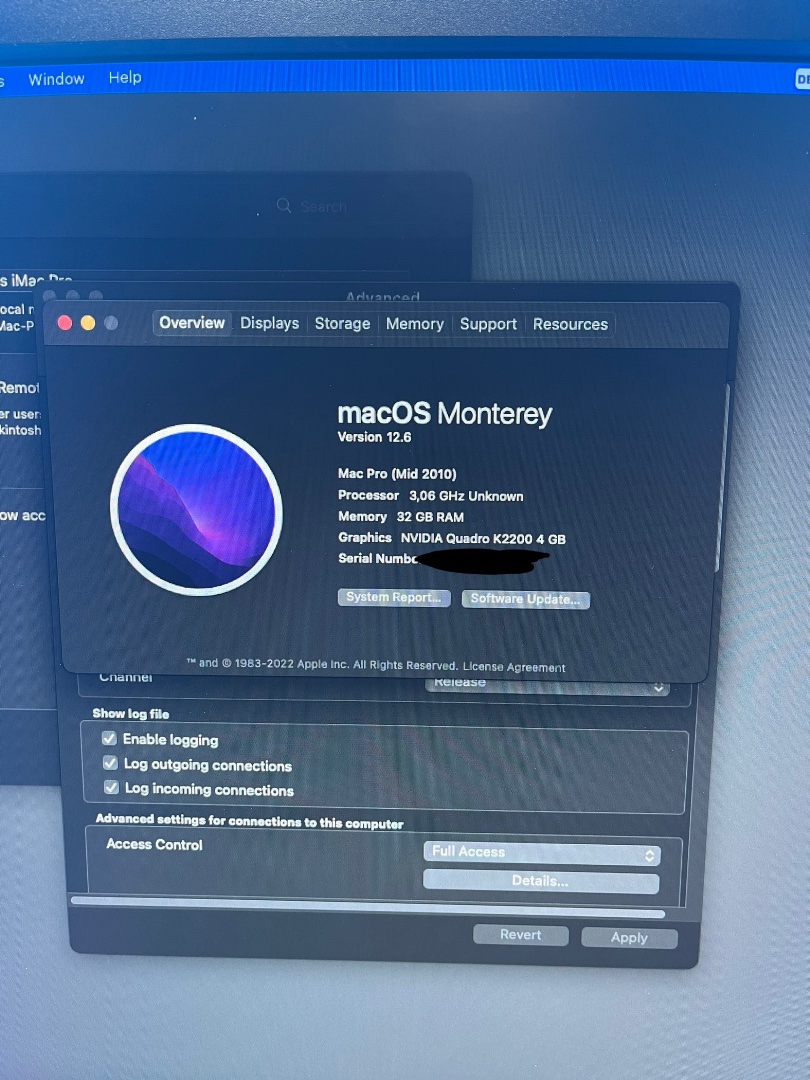

Hatte noch eine K2200 rumliegen und hab da jetzt mal ein bisschen rumgespielt. Habe auch den opencore legacy patcher benutzt.
Grundsätzlich denke ich wird die karte erkannt jedoch nicht verwendet. kann mir da evtl. jemand weiterhelfen?

dann muss ich mir wohl eine andere holen welche am besten ohne externe stromversorgung funktioniert.Hättest du da evtl. nen tipp? Aufm main rechner hab ich ne 6900xt die passt aber natürlich nicht in den server 😅

Das System läuft auch stabil (Monterey) aber ich bekomme die GPU nicht zum laufen. (AMD Radeon HD7670) sollte nur eine Test Karte sein.
Sie wird über PCIE in Proxmox durchgereicht. Im Hackintool wird sie unter Peripherals und PCIe erkannt. Wie könnte ich sie zum laufen bekommen? Habt Ihr da evtl. eine idee? Sorry falls noch infos fehlen die würde ich dann natürlich noch bereitstellen.
