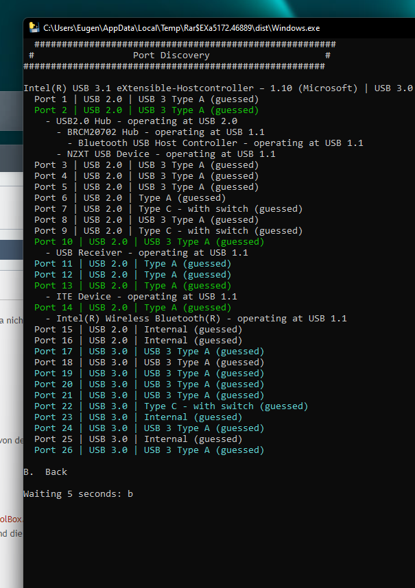

ich denke das Problem ist. wirklich dass HS02 erst vor einem USB2 hub sitz und der BT Controller eine Nummer bzw. Zuweisung bekommt, die mit dem MACOS nicht zusammenspielt. bei dir sitzt BT direct am Hub@14500000 also gleich HS08
bei mir kommt das nicht sofort, sondern nach einem HUB.
ich kann nichts reseten. Bluetooth ist doch inaktiv und lässt sich nicht anklicken anwählen.

Dann habe ich gelesen, man sollte die internen USB Ports auf 255 umstellen sonst wird Bluetooth nicht funktionieren.
Das führte zu einem unerwarteten Ergebnis. jetzt habe ich. einen Bluettoth hub unter USB aber keine USB Geräte.. Hätte jemand einen Vorschlag?
