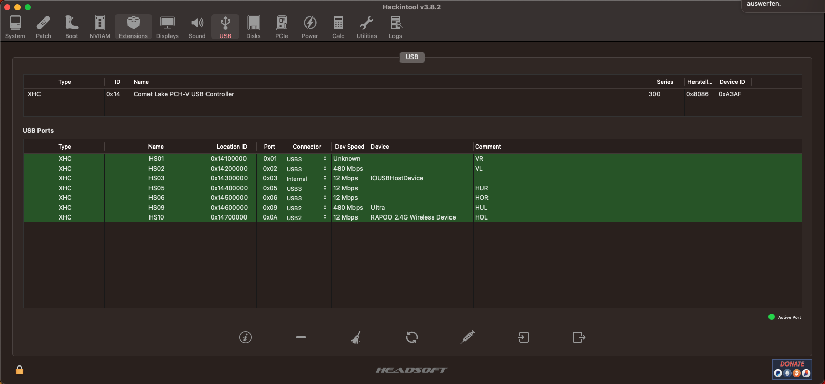

    Also Bluetooth ist wie gesagt Port 3, besitzt keinen Physischen Port, keine Ahnung warum das als Port 3 gekennzeichnet wird. Habe jetzt mal selber komplett neu gemappt. So sieht das jetzt aus in Hackintool:

    HS03 war in der info.plst seiner USBMap.kext als Bluetooth kommentiert. Aber du hast recht, sieht eher so aus, als ob da eine Tastatur dran hängt, dann fehlt aber Bluetooth. volteon, was ist Rapoo 2.4G Wireless Device, ein Wlan-Stick?
    Das ist ein 2.4Ghz Empfänger für Maus und Tastatur. Die Hackintool USBMap hat leider garnicht funktioniert komischerweise, ich hatte aber in macOS vorhin mal alles neu gemappt, dann hat auch jeder Port mit dem 3.0er USB Stick funktioniert, ich weiß nur nicht ob er dann auch als USB3er Stick fungiert hat bzw ob er mit der richtigen Geschwindigkeit gearbeitet hat.
    Der Interne Port, also Port 3 ist Bluetooth.

    10+1 Ports, stimmt, habe ich auch mit dem Datenblatt des Computers vorher abgeglichen und damit die USBMap gemacht. Jedoch funktionieren USB3 Geräte nur in USB2.0 Ports. USB2.0 Geräte funktionieren hingegen in allen Ports.
    Hier mal der Screenshot aus Hackintool:
    USB3.0 Geräte funktionieren nur in HS06/07, wird dann auch dort angezeigt, und nicht in eines der SS Geräte, verständlich da die beiden Ports sowieso nur USB2.0 Ports sind.

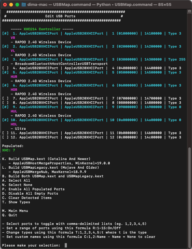

    Wie kann ich denn mal alles an USB Mapping zurücksetzen und nochmal alles neu Mappen, und wie soll ich das am besten machen, also welches OS, welchen Kext soll ich nutzen, wie soll ich was davon Mappen? Ich kann auch mal einen Screenshot aus USBMap schicken, dort habe ich die Ports mit Positionen benannt.

    Also ich habe eine neue erkenntnis gemacht, als ich in MacOS gemappt habe, habe ich vergessen bzw übersehen dass ich für die USB3.0 Ports auch die 3.0 Ports aktivieren muss, ich habe also nur die USB2.0 Funktion von den Ports aktiviert, damit hat natürlich auch alles funktioniert, jetzt wo USB3.0 aktiviert ist funktioniert es halt nicht mehr, wäre es möglich dass du mir falls du lust/zeit hast mir das vielleicht das mappen über eine SSDT zu zeigen? Oder ist das irgendwo im Guide?
    Also in der ersten EFI, sowie in der letzten jetzt hier war immer die gleiche USBMap.kext, die ich in Windows erstellt hatte. Was ist Hackintool eigentlich? Die im Discord haben mir von der theo macx 86 Software abgeraten..

    Ich habe auch grade bemerkt, dass die USBMap.kext den ich in macOS gemacht hatte einwandfrei funktioniert hat, aber der den ich danach in Windows gemacht habe, der funktioniert nicht richtig, soll ich lieber nochmal in macOS USB Mappen und den dann nutzen? Weil das USB Problem besteht immernoch.
    Also so direkt kann ich sagen vorher war immer so ein kurzer Grüner Bildschirm und Blackscreen, das ist jetzt weg, aber irgendwie stimmt was mit USB noch nicht.. LetsGo hatte ja vorhin noch etwas zu den SSDT's und dem CPUFriend.kext gesagt, wo ich mir aber noch nicht sicher bin was ich machen soll ohne etwas kaputt zu machen. Also USB Mäßig scheinen USB2.0 Geräte in allen Ports zu funktionieren, USB3.0 Geräte hingegen nur in USB2.0 Ports... ganz komisch
