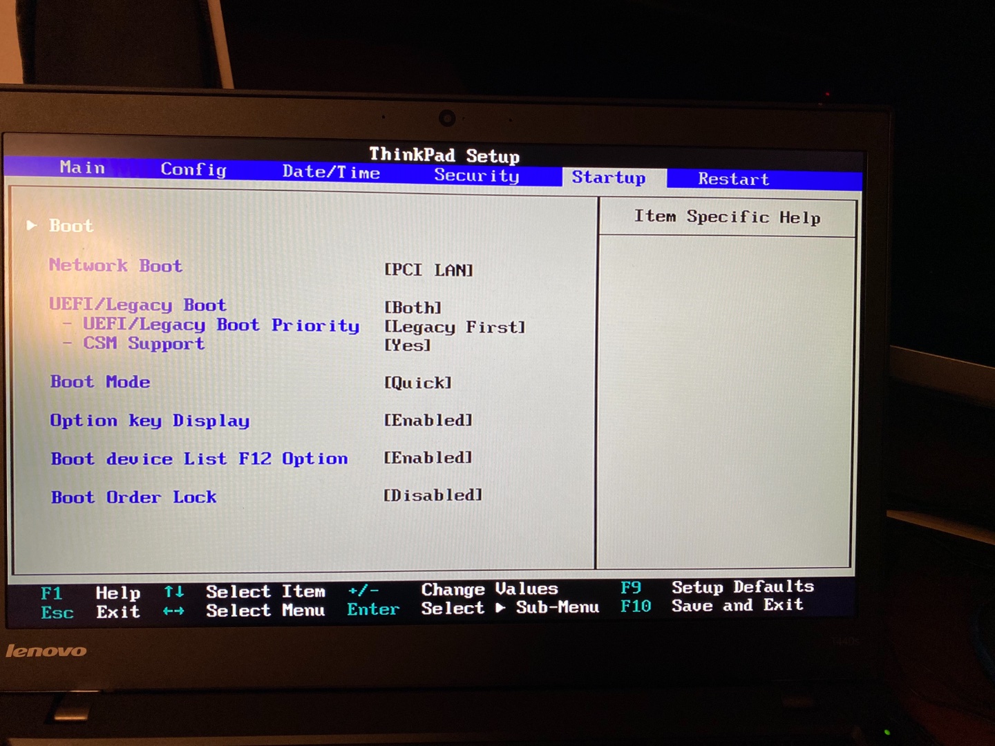

Inzwischen hab ich die Festplatte vom nicht funktionierenden T440s ausgebaut und an meinen anderen T440s angeschlossen und so Big Sur installiert was funktionierte, allerdings beim Wiedereinbau zeigt der T440s nur das Apple Symbol und fertig, wär ja auch zu schön gewesen !
Secure Boot ist ausgeschaltet. AHCI ist vorhanden.
Der komplette Laptop ist über die Lenovoseite aktualisiert
mit den neuesten Treibern.
Vom nicht funktionierenden ThinkPad Setup leg ich die Fotos bei.
MacOS Systeme High Sierra, Mojave und Catalina hab ich versucht zu installieren, leider ohne Erfolg auf meinem anderen ThinkPad funktionieren
sie aber.
